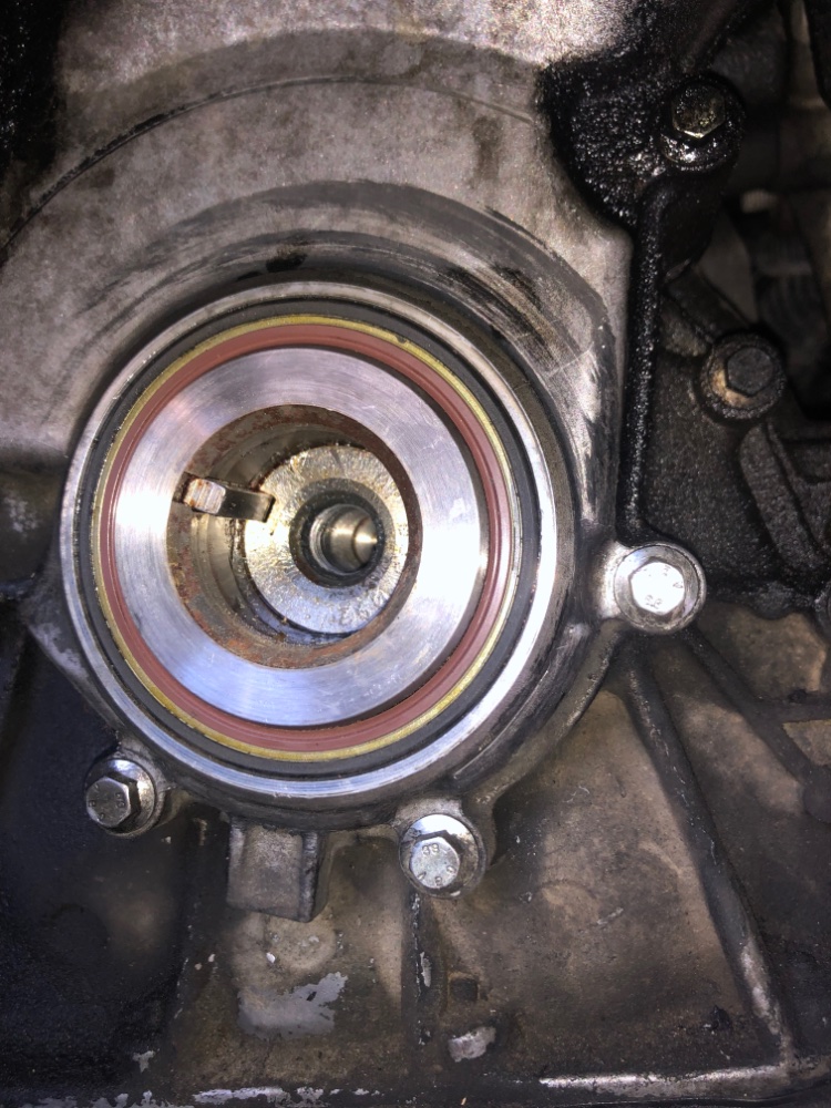

J’ai la courroie accessoires qui a lâché et comme j’étais pas loin de chez moi je suis rentré comme ça et surprise en arrivant une traînée d’huile au sol 😒
Après avoir tout nettoyé et enlevé tout les bouts de courroie coincés j’ai levé la poulie damper pour bien tout enlever derrière mais en démarrant pour vérifier ça suinte légèrement au ralenti donc le joint a changer impérativement
Si quelqu’un a un tuto pour changer le joint ou ce qui faut démonter je suis preneur

Mais comment je le sort le joint ?
Il est rentré en force et faut le tirer pour le sortir
Ou il faut démonter toute la plaque en alu tenue par des vis de 10 ?

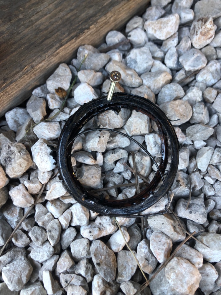

Pour retirer le joint, le percer et y visser une vis ou deux, et tirer avec une pince.
Pour le remettre, prendre une douille du bon diamètre et taper tranquillement. Par contre le tien à l'air bien en retrait, pas sur que la douille permette d'aller au fond.

Il faut percer le joint spi, pas le carter.
voila une video ou on voit ce qu'il faut faire

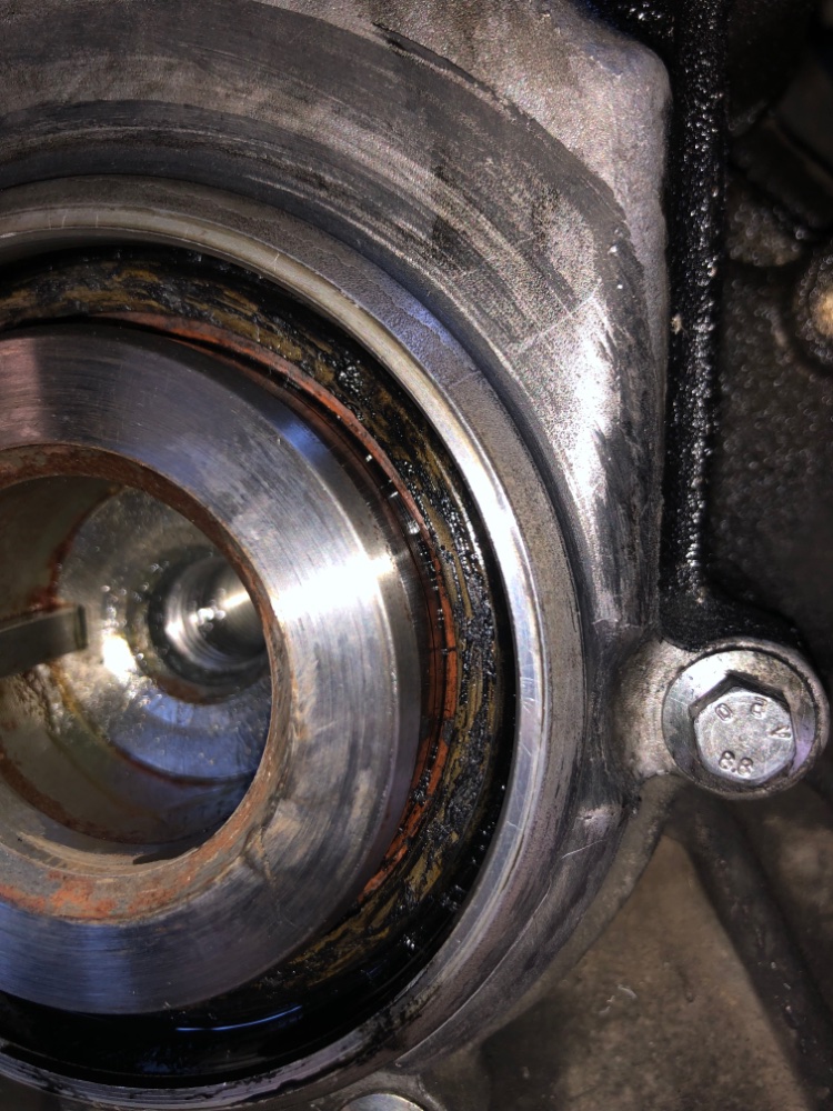

le joint est enfoncé car c'est les débris de courroie qui l'ont poussé.
il se met à fleur.

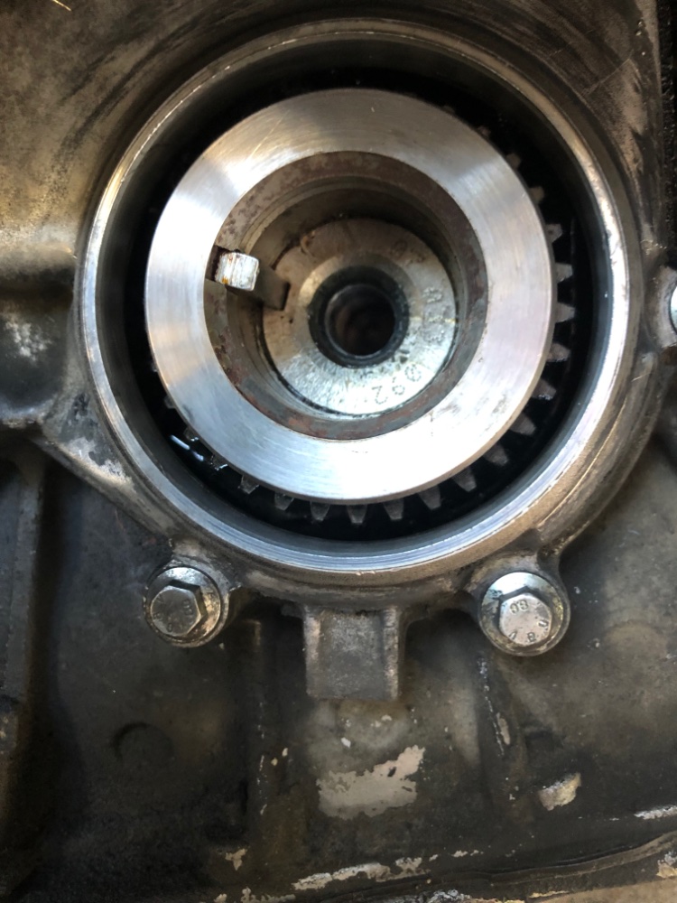

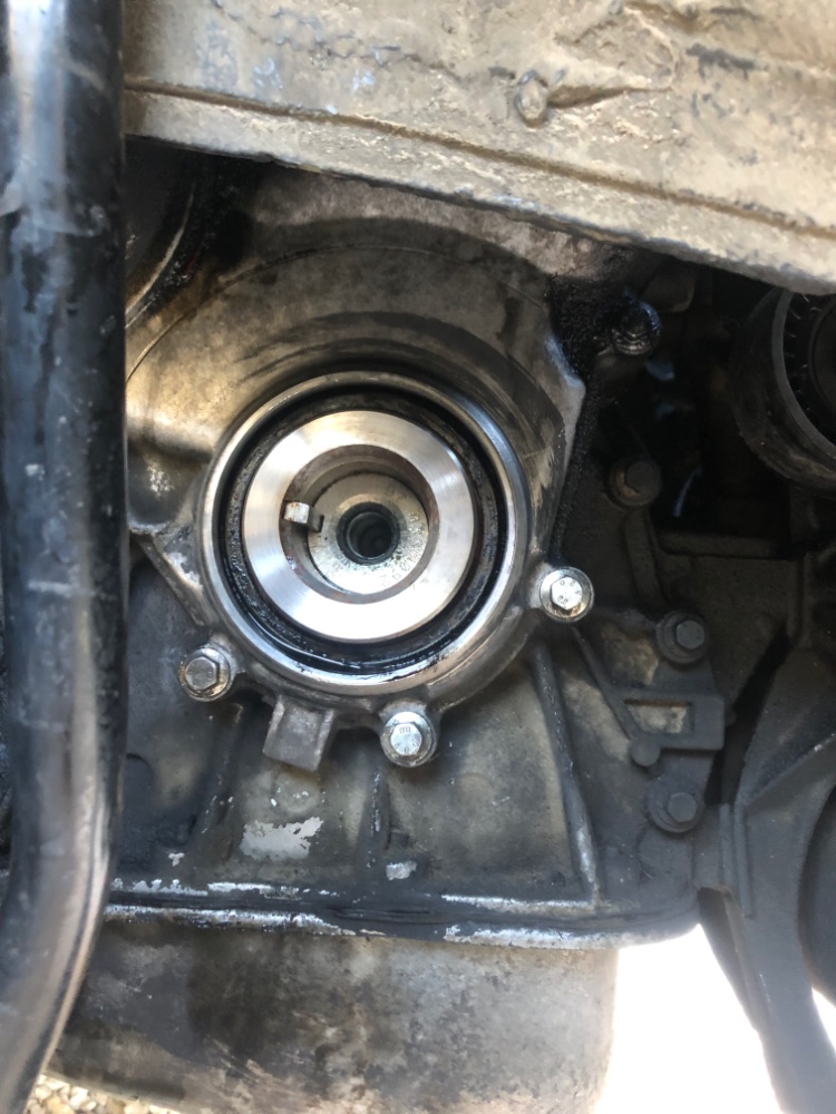

Bonjour …. Un grand merci à tous ce qui m’on aidé ☺️
Alors réception des pièces hier matin ,
J’ai déposé le joint vilebrequin comme explique par wutch , très facile , j’ai trouvé des micros bouts de courroie encore derrière le joint , après nettoyage j’ai remis le joint à fleur merci grostoto 😊 ensuite remontage poulie damper , galets neuf et courroie

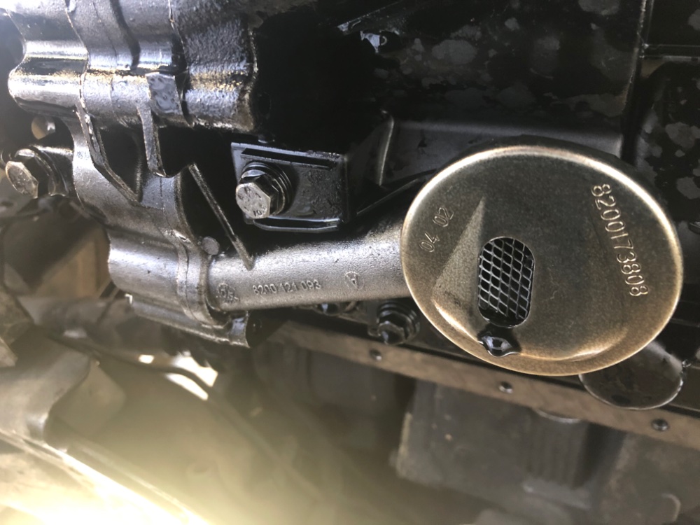

il y avait de la courroie derrière le joint spi ????
si oui, alors dépose du carter pour examen de la crépine d'huile, et de l'entrainement de la pompe à huile.

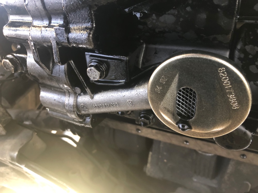

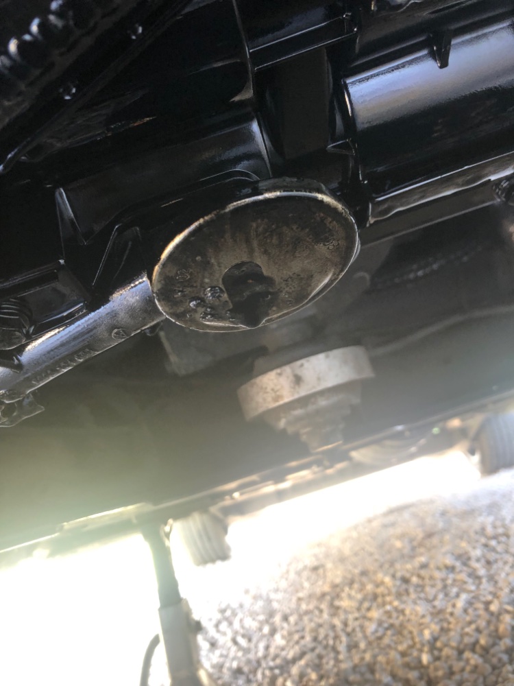

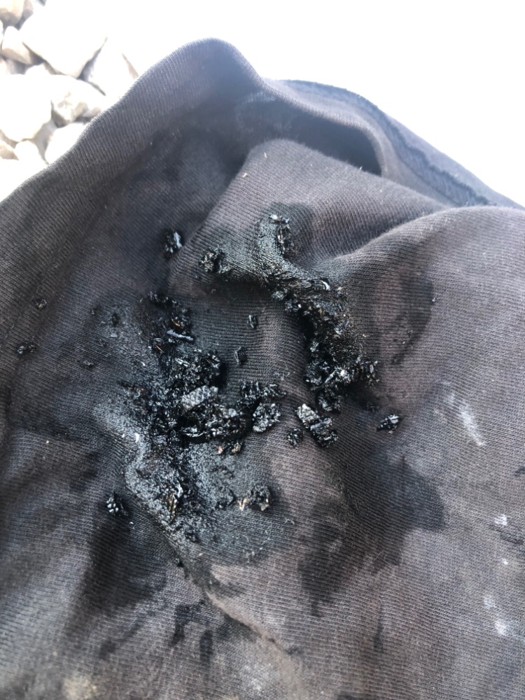

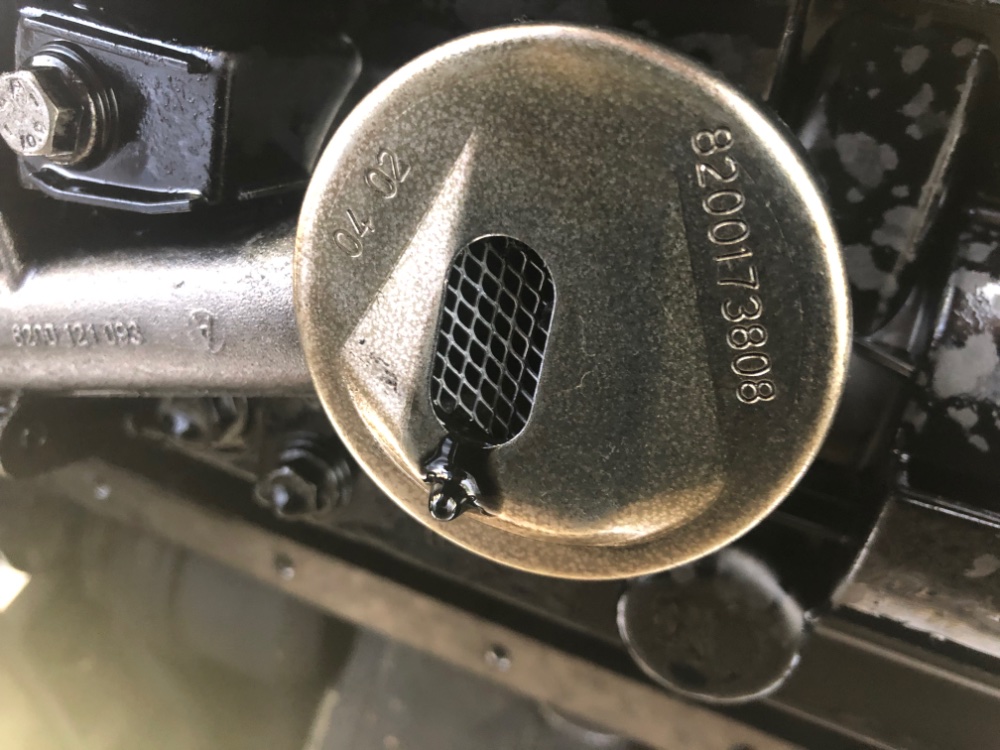

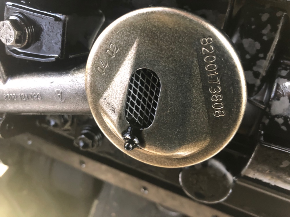

Bonjour… aujourd’hui c’est démontage du cache carter
Bravo grostoto …. J’ai la crépine pleine de petits bouts de courroie
À ton avis je dois juste nettoyer le bout de la crépine ou je dois démonter ?
Merci 🙏🏻

J’ai nettoyé au max … à votre avis démontage de la pompe ? Ou la grille à bien stoppé les petits bouts ?
Merci pour vos retours
Espace IV 2,2 dci dynamique BVA FAP 2007 144000 km :mrgreen:
Espace IV 2.2 dci initiale 2004 280000 km Moteur à laché 😒
Messages : 4018
Re: Joint vilebrequin qui fuit
Message non lu par Wutch »
Oula, pas terrible tout ça :(
Tu as roulé avec la pression d'huile dans les choux ?
Si la pompe se démonte facilement, je regarderai ce que ca dit.
