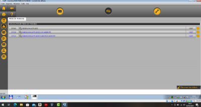

Voila après 15 jours avec l'auto les message antipollution a répétition ont passe au freins, a priori tout fonctionne mais le message refuse de partir
D'ailleurs quand j'ai fait rechargé la clim Norauto m'a appelé pour me dire que mon liquide et trop humide et l'ont purgé
Le problème est apparu sur autoroute très furtivement en phase de décélération sur frein moteur puis c'est installé
Apres effacement j'ai celui ci qui est apparu
Avez vous une idée

Sur le clip, avant les écrans spécifiques, il y a une vue d'ensemble de tous les calculos.
Cela dit quoi ?
Je crois me souvenir que le bloc BS est ue panne récurrnte sur le 4.
EBo
Espace 4 V6 3.5l Mars 2003
Grosse révision à 267 000 km
:D :D
Messages : 9060
Re: [3.5 V6]STOP panne de freinage
Oui, récurent, mais ce nest pas ce défaut.
