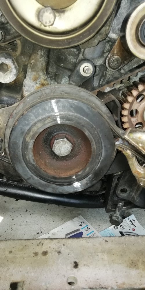

Bonjour tout le monde

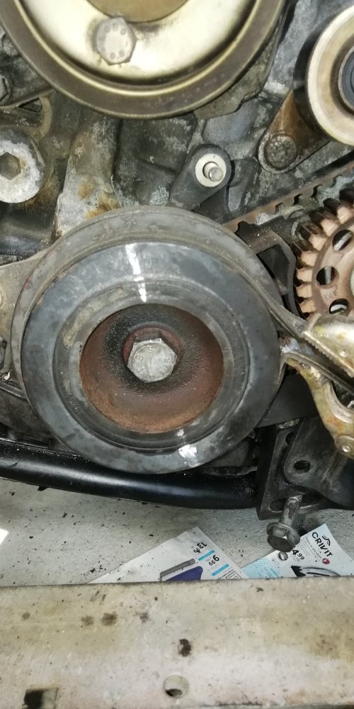

Je doit changer le spi de vilo, impossible de desserrer et virer la poulie Damper, je fini par douter si c'est un écrou normal, Pas de vis a droite ou gauche? :evil:
Bref ça fait 2 h que je suis dessus, pas moyen :twisted:
J ai mis les freins, la première vitesse et ça ne bloque rien
Merciiii

Jamais essayé encore mais j'ai lu sur un truc: tu mets au PMB, vires une bougie, et là tu remplis le cylindre autant que possible avec de la ficelle propre qui ne s'effiloche pas. Ensuite, tu tournes dans le sens de dévissage et quand ça bloque tu peux y aller comme un âne.

As-tu essayé au pétard à choc ?

Oui j'ai tenté la clé a chocs, ça ne bouge pas.
Bon après c est pas du super Matos que j ai.
Pourtant ça fait 3 jours que je mets du degrippant
Messages : 2822
Re: Help poulie Damper
Et du chaud? Puisque tu changes le spi de toute façon tu ne risque pas grand chose et ça aide beaucoup.

Oui aussi, mais est ce qu'on peut sur chauffer la Damper sans crainte? Car il y a quand même du "caoutchouc" entre les "cercles"
Sinon c est bien un ecrou normal? Pas de vis a droite?

Oui , c est serré tres fort ... j avais mis un tube de 1m50 dans la clé ! moteur bloqué avec 1 vitesse + frein , desserrage normal . ça finit par venir. (pas de ficelle !)

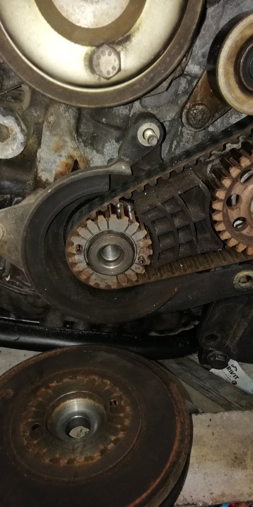

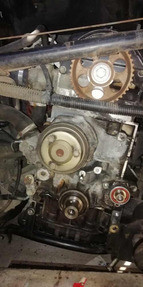

Ensuite cette chose, ce pignon, avec ses 2 goupilles, ça vient tout seul ou pas?
Messages : 2822
marc06 a écrit : 17 avr. 2023, 18:31 (pas de ficelle !)
Juste une idée, mais bien entendu un dernier recours :wink: J'ai découvert ça sur un post sur un autre forum comme solution pour immobiliser le moteur pour retirer les AAC (prépa légère sur un moteur neuf, pas envie de déculasser). À noter que dans ce scénario, une meilleure solution est quand même d'utiliser une bougie creuse et un compresseur pour mettre la chambre de combustion sous pression (ça tient les soupapes en l'air). Voilà, c'est dit :D
Je n'avais pas eu de problème sur ma poulie damper, c'était venu avec un effort que j'avais trouvé finalement assez bas.

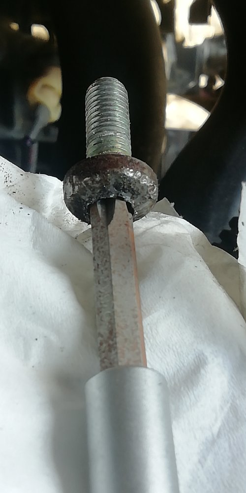

Quelle galere la mécanique sur un truc de 30 ans, 3 h pour sortir la poulie Damper hier , presque autant pour la poulie de vilo aujourd'hui, et 2 h pour venir a bout de la vis du tendeur de courroie qui a pris cher :?
dans un kit distri avec le tendeur ,il devrait yavoir une vis neuve :? , je ne sais pas ce que je vais mettre à la place , faut pas que ça frotte sur la courroie , une vis meulée sûrement :idea:

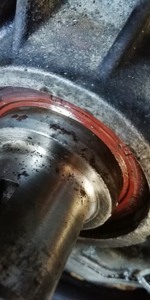

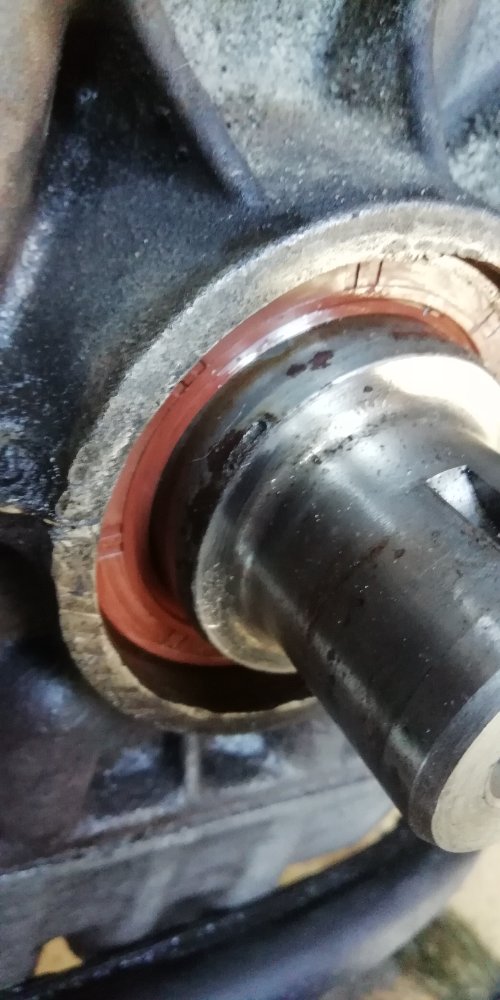

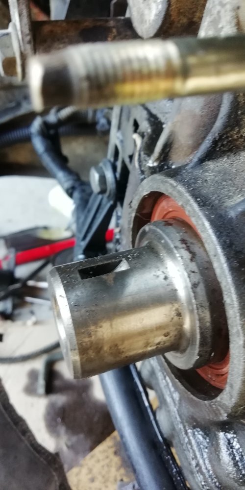

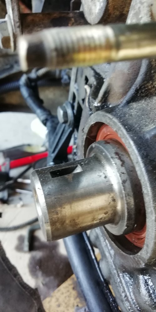

Bonjour ..
... Je viens de changer mon joint spi de vilo et je pense qu il est trop enfonce
Y a 7 mm, c est trop???
par5
Messages : 1985
Message non lu par par5 »
Au moins la lèvre du nouveau ne se mettra pas dans la rainure formée par l'ancien.
marcokl
Messages : 177
Finition : Hélios
Année : 1993
Message non lu par marcokl »
Oui j ai voulu passer un peu l espèce de corrosion mais, il est parti plus que prévu, sinon ça peut fuir? Il n est pas trop loin?
Messages : 2822
Ça dépend, la sortie de vilo est-elle à diamètre constant? On dirait et dans ce cas tu dois être bon!

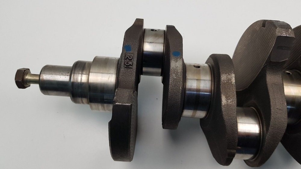

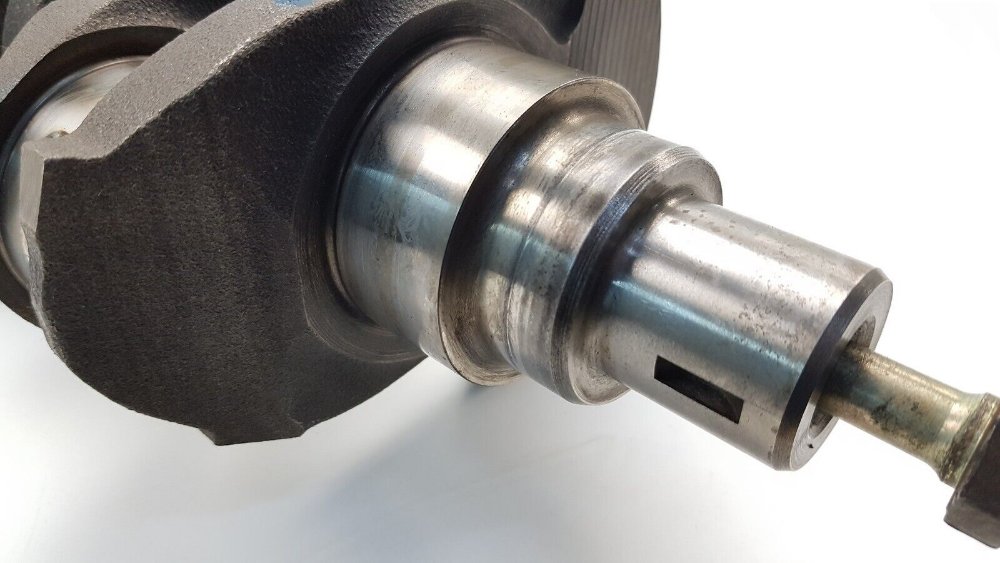

je viens de trouver des photos de vilo de sur ebay
ça conforte ce que tu dis
car je vais mettre une distri neuve ,pas envie de retrouver de l'huile partout et surtout de tout recommencer :shock:
par5
Messages : 1985
En l'ayant poussé un peu plus loin , il échappe aux traces de dépôts noires que l'ont voit.
En étant méticuleux on les enlève avec un diluant ou un papier abrasif 1000 quand on remonte
le nouveau joint au même emplacement à 1 mm près.
Là ou il est , à mon avis il ne fuira pas
marc06
Messages : 522
Localisation : NICE
Message non lu par marc06 »
Je crois avoir fait pareil ! :D et j ai mis 2 joints du coup...pas pret de fuir !
a+
Messages : 2822
Tu ne te retrouves pas avec le premier joint dont la portée n'est plus huilée? Je sais bien que le but est de garder toute l'huile dans le moteur mais il y en a bien un peu entre le joint et la surface métallique, tu n'as pas peur d'usiner la surface en dessous du joint de "devant"?
Messages : 9003
pour moi trop loin.
et j'aurais toilé au papier 400 les portés.
.... de toute façon c'est trop tard, c'est fait :wink:
:idea: .... au pire si ça fuit, t'en remettra un neuf mieux positionné prochainement :oops:

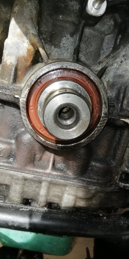

bon a lire les dernieres réponses ,je ne sait plus quoi penser :lol: :oops: :oops:
bien sûr la nouvelle distri est en place et le pignon de vilo en place , mais tout n'est pas fermé encore puisque j'ai eu la bonne idée de vouloir changer le joint de cache culbu , et je me demande s'il faut le coller , car ,ce nest pas du tout le profil de l'ancien , c'est un joint PAYEN , et c'est du "carré simple" je dirais , alors que l'ancien a un profil bien étudié pour rentrer dans le cache culbu.
Faut que je colle ou quoi ??
sinon pour le spi , c'est pas que ça me motive de tout défaire , mais si vous pensez que ça va fuir , tanpis ,je recommande un spi et je changerais pour bien le positionner :roll: :?
est ce que si fuite il y aura ,ça se verrait rapidement ?? au bout de 20 mn par exemple ?
