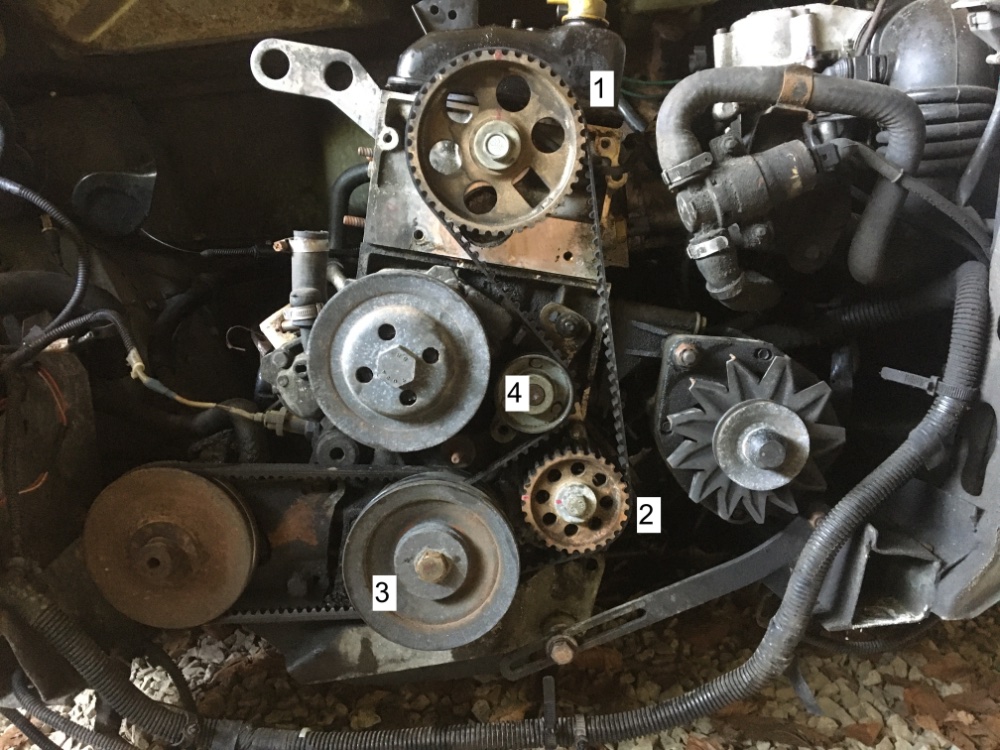

Je change mon joint de culasse et courroies par la même occasion, et j'essaie de comprendre les repères de la courroie de distribution (moteur J7T), dans l'idée de remettre ça correctement.

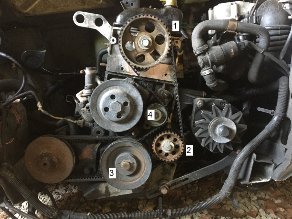

Voici les différentes poulies pour la distribution.
Poulies moteur J7T - distribution

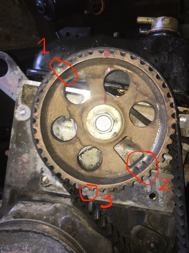

Pour la poulie 1 de l'arbre à cames, j'ai 2 repères sur la poulie (Repère 1 avec 1 marque, repère 2 avec 2 marques) et le repère numéro 3 sur la culasse (petit point qu'on ne voit que très peu) :
Poulie 1 - arbre a cames

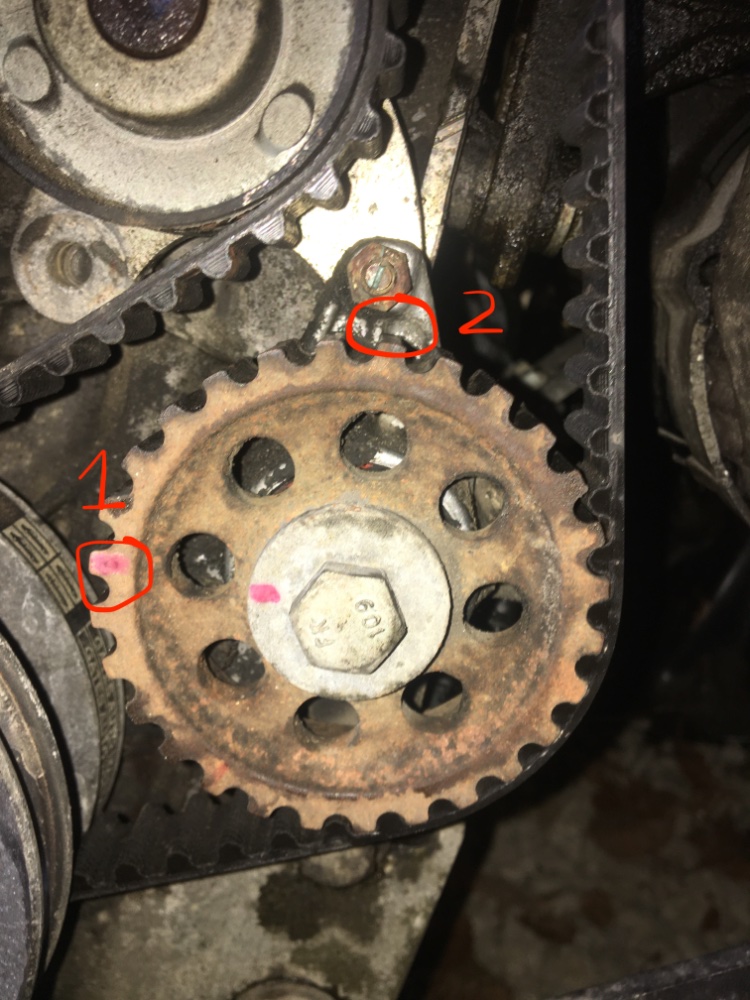

Pour la poulie 2 (seulement un renvoi pour moi), j'ai 1 repère (numéro 1) sur la poulie et j'imagine qu'il va avec le repère (numéro 2) qui est juste sous l'écrou de la vis fendue. Si ces 2 repères sont alignés, le repère de la poulie est donc tout en haut.
Poulie 2 - renvoi
Poulie 2 - renvoi

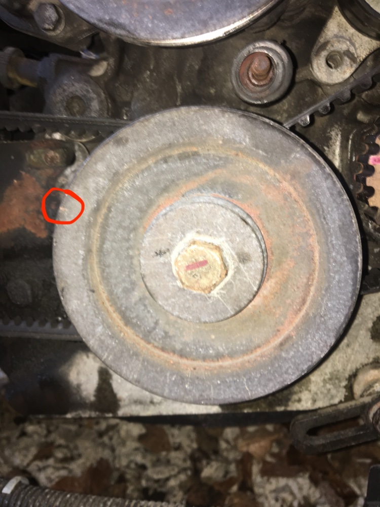

Pour la poulie 3 du vilebrequin, sur la poulie de la courroie alternateur et pompe à eau, il y a une encoche. Est-ce un repère lui aussi ?
Poulie 3 - vilebrequin
Avec ces repères, je n'arrive pas à les aligner tous de façon à ce que ce soit censé. Je dois probablement être faux quelque part, pourriez-vous me donner un coup de main ?
Merci d'avance,
Bonne route,
Damien VDK
Espace 1 Phase 2 GTX injection, 1989, Catalysateur compris :D, 400'000 km
Messages : 2734
Re: Réglage - Repères courroies distribution
Connais pas ce moteur mais il n'y aurait pas un repère derrière la poulie de courroie d'accessoires sur le vilo? Doit y avoir un pignon de distri cranté comme les autres derrière.
Je laisse les connaisseurs informer ou confirmer. :wink:

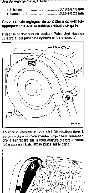

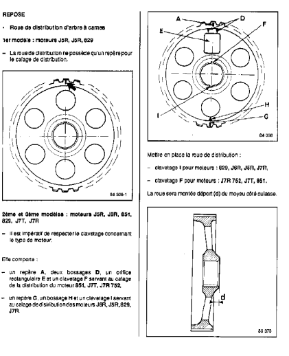

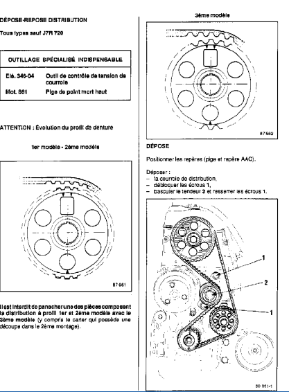

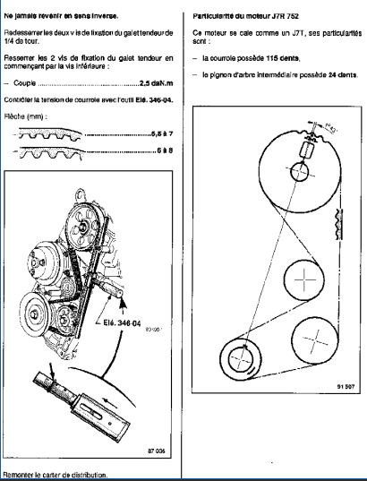

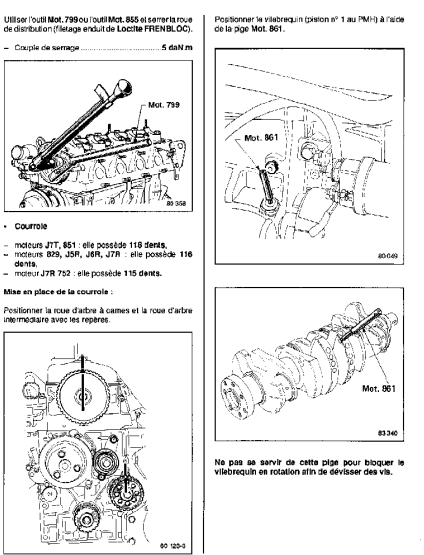

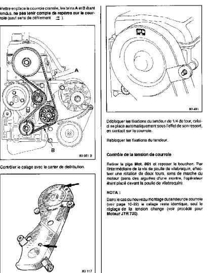

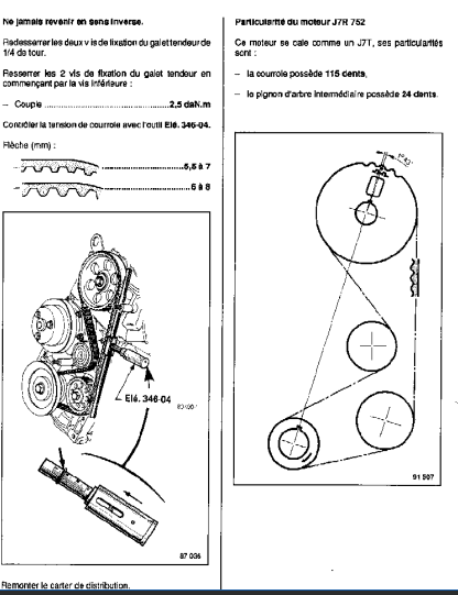

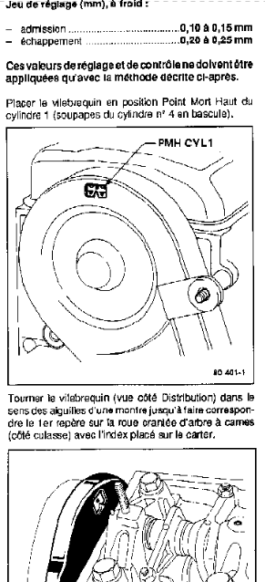

voilà la méthode en espérant que ça te parle:
Les repères sont sur le carter de distri devant et derrière la poulie d'AAC:
