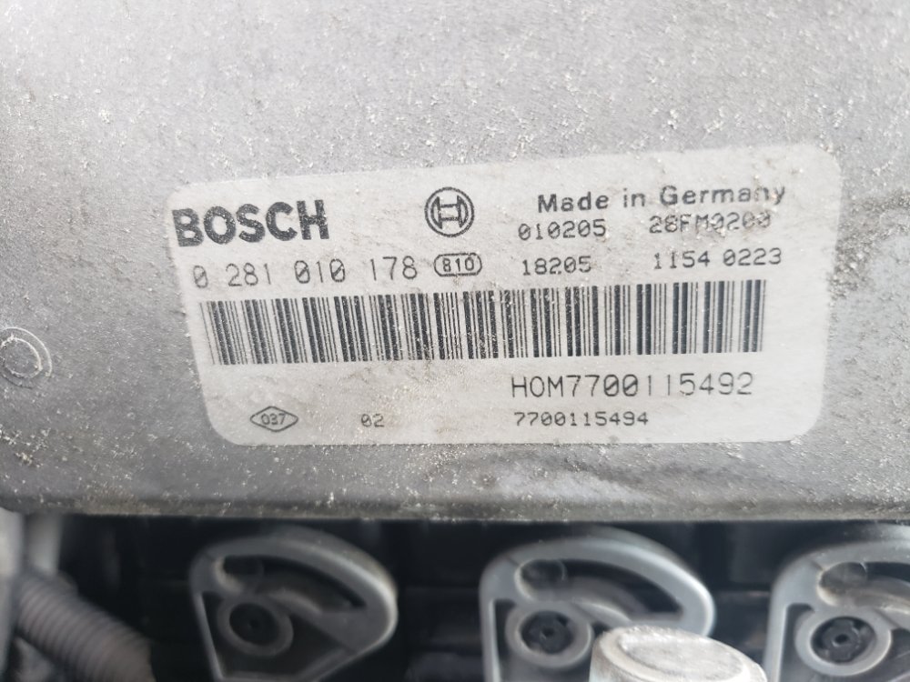

Salut Yves,
Voici la photo du calculateur que j'ai en stock.
Je vais voir si j'ai le B2i qui va avec.
Je te fais la photo de celui qui est monté dans la journée.
Merci du coup de main.

Tu as un connecteur blanc dans le boîtier interconnexion moteur (ou BIM pour les intimeschtimi73 a écrit : 09 août 2024, 20:42 Hello,

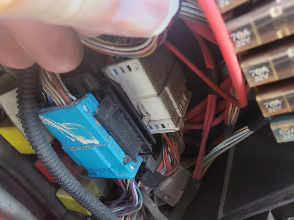

Salut Yves,
C'est le connecteur blanc ici en photo?
Merci!
Merci!
- Messages : 3909
Re: Calculateur espace 3 dci 115
Oui, liaison calculateur moteur /B2i.
Il faut appuyer sur les languettes aux quatre coins.
Ou aux 2 coins du boîtier mâle pour deconnecter et les enlever un par un, le mien ne s'est pas laissé faire.
Pour remettre et être sûr de ne pas tordre les pins, on engage le connecteur femelle dans les glissiaires sans verrouiller, de même côté mâle, puis on fait la connexion et verrouillage des languettes.

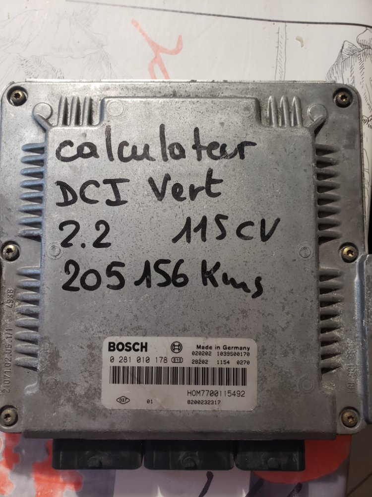

Demontage des cosses du bim et du calculateur moteur.
Nettoyage des différentes cosses avec le produit qui va bien.
Test: négatif toujours le voyant défaut moteur au démarrage
@Yves, je te mets la photo du calculateur qui est sur l'espace.
Merci.
Merci.
