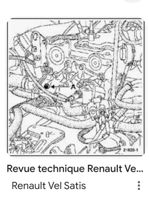

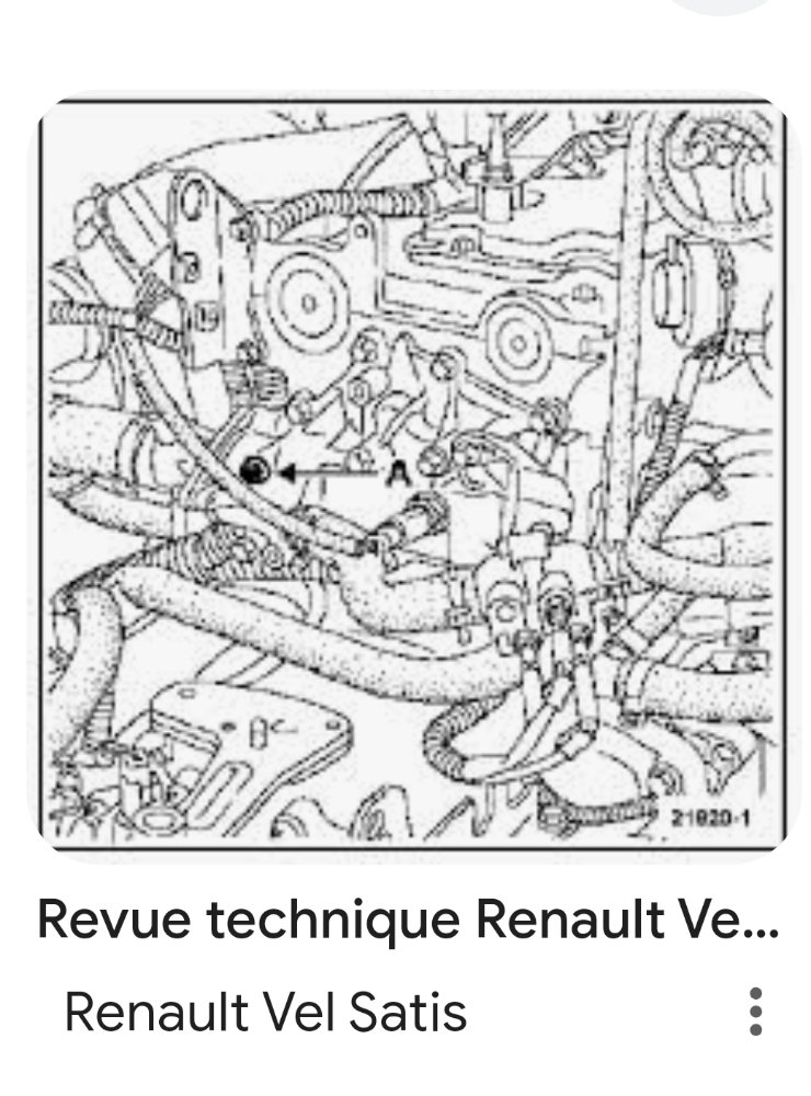

Sonde double (CTP) sur le boîtier d'eau sortie culasse (version multiplexée). Elle fait température moteur d'un côté et tableau de bord de l'autre.
As tu purgé sur le boîtier d'eau, tu as une petite purge qui si tu ne purge pas tu vas un poche d'air qui créée un bouchon au niveau de la distribution du liquide. Quand est il du tuyau entrée radiateur à chaud l'eau est elle chaude après ouverture calorstat.

grostoto a écrit : 08 nov. 2024, 11:26
Bin non, la réponse est dans le texte.. le ventilo c'est allumé a la chauffe du moteur...
De toute façon, il n'est pas normal qu'il se déclenche à 3 barres même à 4. C'est sa température de régulation en fonctionnement.
Messages : 13756
Re: Moteur F4R où trouver sonde de température moteur, relais ? ventil

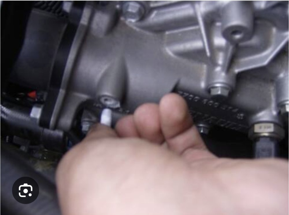

Je dois être miro je ne trouve pas la vie de purge :(
Elle se situe où ?
Messages : 3912
Localisation : 78 Yvelines
Message non lu par yves78 »
Vérifier là.
Messages : 13756
Bon, armé de ces différents conseils et photos je n'ai pas trouvé la moindre vis de purge sur aucune de mes durites d'esu :(
J'ai enlevé la vis indiquée par Yves78, heureusement j'avais prévu le coup avec un récipient dessous parce que çà à gicler bien fort.
Vis remise, re complément du LdR et on attend.

Pilou29 a écrit : 08 nov. 2024, 19:29 Bon, armé de ces différents conseils et photos je n'ai pas trouvé la moindre vis de purge sur aucune de mes durites d'esu :(
Le ventilateur se déclenche ( clim ) puis régulièrement à partir de 4 barres.
Situation stable pendant 1/4 d'heure
Le fait d'avoir expulsé pas mal de LdR et niveau recompléter a t il régler le problème ?

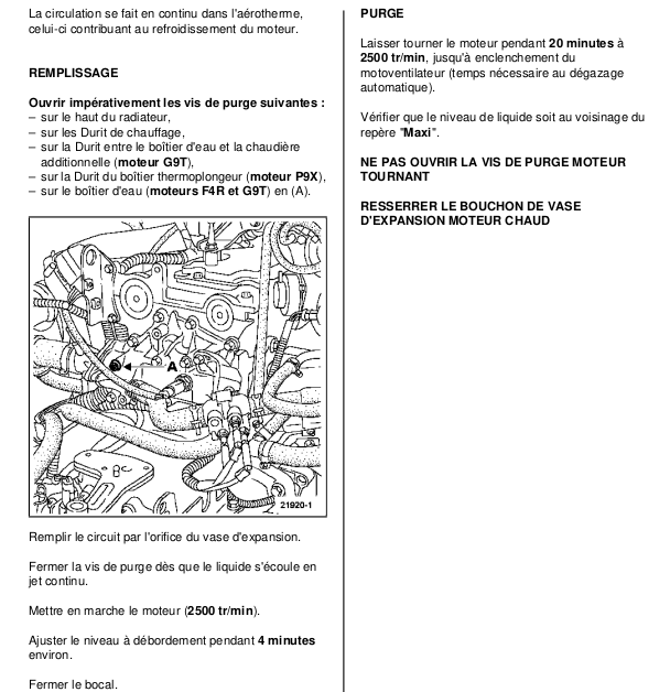

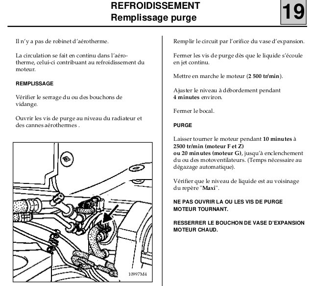

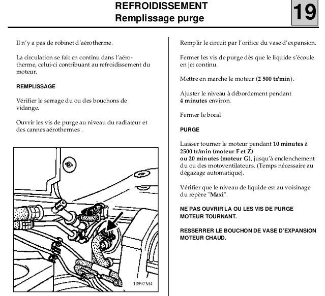

c'est étrange pour les vis de purges:
j'ai regardé la MR pour l'Espace 3 et effectivement seule la vis sur le raccord allant vers les aérothermes habitacle est mentionnée.
Alors que sur la doc de la VelSatis la vis sur le boitier d'eau est bien présentée.
Si on ouvre le circuit LDR moteur en marche il y a de gros risques d'aspirer de l'air... alors pour faire une bonne purge c'est raté.

Pour la vis du dessin de Yves78, moteur a l'arrêt ça coule un peu. Moteur en marche ça gicle bien .

Pilou29 a écrit : 09 nov. 2024, 14:59 Je n'ai pas trouvé de purge sur les durites, s'il y en a une elle est bien cachée.
je sais que tu n'aime pas trop les docs :wink:
mais voilà ce que montre celle des E3:
Et voilà celle des VS:
Pour ma part on m'a toujours déconseillé d'ouvrir les purges moteur en marche.
Alors j'ai toujours fait ça moteur à l'arrêt sans jamais avoir de souci avec ça.
