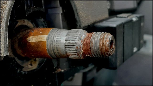

Et donc, si je comprends bien, incompatible avec l'axe du volant de l'Espace de 94 (version Helios) sur lequel je comptais l'installer ?botcarn a écrit : 09 nov. 2024, 16:04 [...]ça vient tout d 'un coup tellement c' est boqué car c' est conique[...]

@ Saal: normalement les axes de colonne de direction sont les mêmes, peu importe le type de volant.
Cannelures + emmanchement conique comme sur ta photo.
Couple de serrage de l'écrou du volant: 4.5daN

C'est rassurant, je vais donc y aller, prudemment bien sûr, mais je vais y aller, merci...Sigma a écrit : 10 nov. 2024, 10:22 @ Saal: normalement les axes de colonne de direction sont les mêmes, peu importe le type de volant.

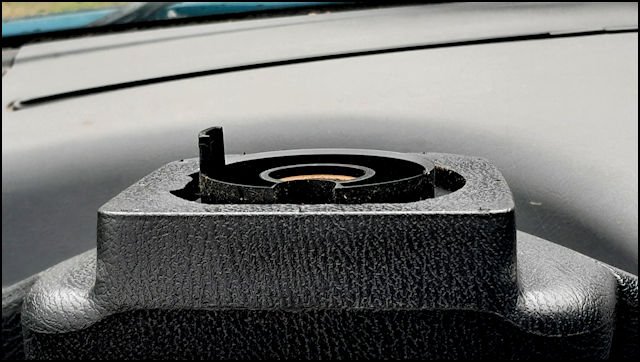

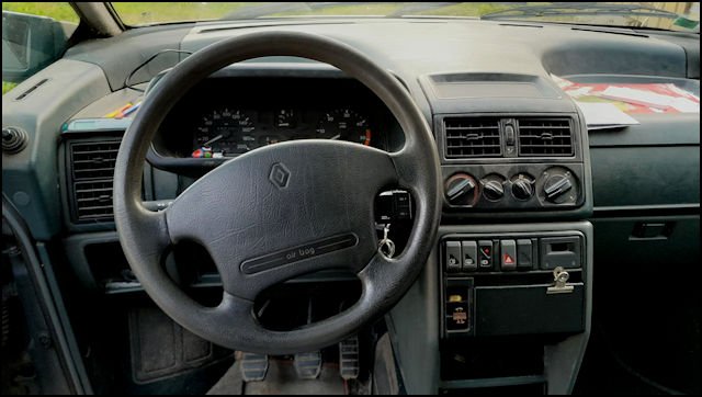

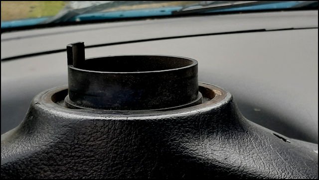

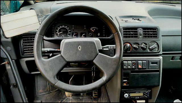

Les volants airbag et non airbag ne sont pas interchangeables,
même si l'axe est le même dans les deux cas...
Espace "Helios" de 94, sans airbag...
Espace 95, avec...
Espace 95, avec...

Mais du coup, le comodo n'est pas à la même position sur la colonne?

Sans doute (c'est vrai j'ai pas contrôlé la position des comodos par rapport à l'extrémité de l'axe), mais quand j'ai voulu mettre le volant airbag du 95 sur le 94, cela bloquait et je n'arrivais pas à enfoncer le volant suffisamment pour faire sortir le pas de vis de l'axe, et vice-versailles pour le volant du 94 sur 95, la petite excroissance qui permet de ramener le cligno à zéro ne travaillait plus, elle n'atteignait pas le déclencheur de remise à zéro des clignos...

- Messages : 1661
Re: Déposer le volant avec airbag
J'avais pu jouer de 5/7mm environ sur la longueur de l'axe de colonne de direction pour pouvoir rattrapper le jeu dans la colonne et tout replacer correctement. Juste en déserrant le cardan, tout en bas... ça m'avait permis de "tirer" l'axe, mais j'avais dû limiter le positionnement pour que le doigt de "reset" des clignos soit embarqué par l'encoche du volant.
Pas sûr qu'on puisse tirer beaucoup plus loin, donc pas sûr qu'on puisse avoir assez de débattement pour placer le volant airbag correctement.
Il faudrait mesurer la longueur dispo sur le cardan du bas de la colonne.
Alors ça m'interesse quand même de savoir si le comodo a deux emplacements de fixation pour le montage de ces volants?
Ou si carrément le comodo est différent entre les versions optionnées Airbag et les normales?

j'ai regardé sur mon 2 s'il était possible de décaler le comodo plus vers le compteur, pour dégager un espace suffisant pour caser un volant à airbag.
Et franchement je pense que ça n'est pas possible de cette manière, en fait c'est surtout au niveau des coquilles sur et sous volant que ça va coincer.
Là avec le montage standard, volant normal, sans avoir retouché à la position du comodo il n'y a que 5mm de marge entre la tige de commande et le plastique des coquilles.
Il y a un peu plus de place entre la tige de commande et les coquilles du côté volant mais là ça sert au débattement pour les appels de phare.
Donc je me dis que les comodos ont la même position sur tous les 2, et elle est vraiment non modifiable.
Du coup je me dis que le seul point qui puisse être modifié c'est bien la position de l'axe de colonne. Mais c'est limité là aussi, vu qu'on ne peut jouer que sur un seul côté du cardan, l'autre côté étant fixé par une vis/goupille transversale il ne peut pas changer de place.
Encore un mystère relatif à l'assemblage de nos voitures...
