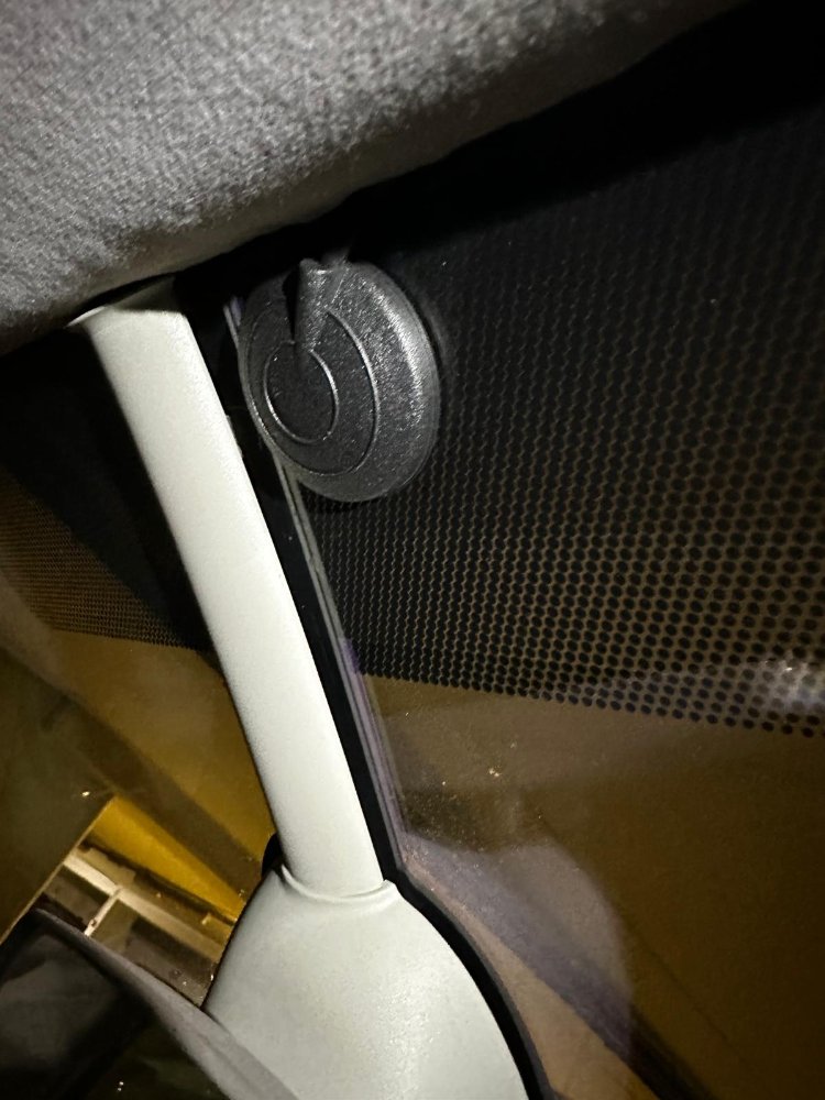

Mais une nouvelle question : j'ai un module rond collé au parebrise. Sûrement une antenne. Mais de quoi ?
Le GPS a son antenne classique à l'AR du toit.

- Messages : 2822
Re: Grand Espace 4 2.0T
J'avais un machin similaire sur le mien à l'achat, c'était pour commander l'ouverture du parking en sous-sol.

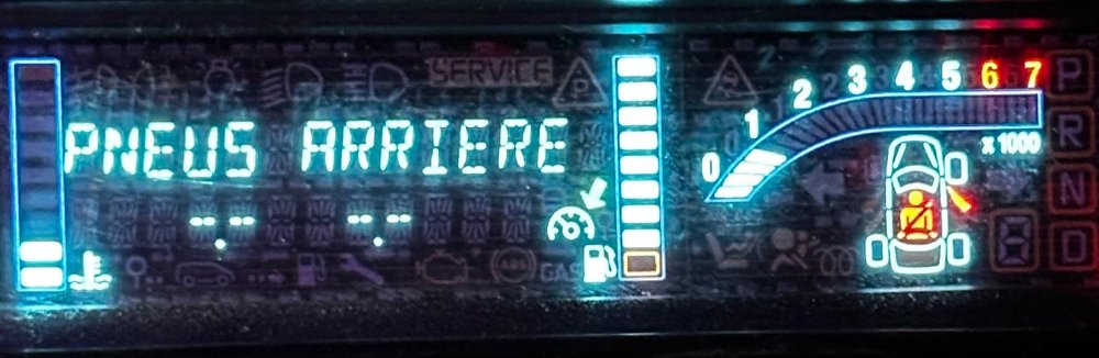

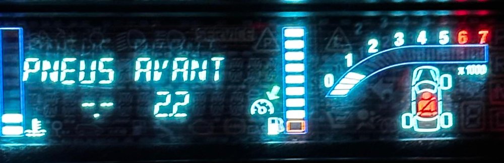

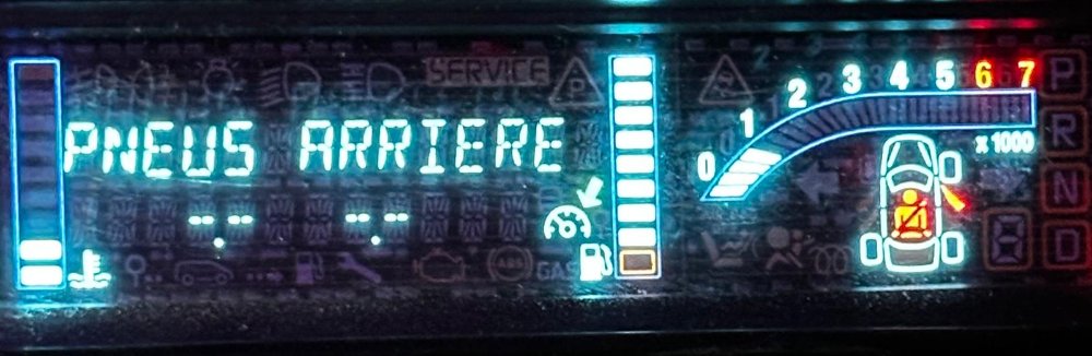

D'ailleurs, à l'achat, les pressions des roues AR n'étaient pas suivies. Aujourd'hui, après avoir eu un message "pneu crevé à changer", la surveillance du pneu AVG a disparu.
Ce qui est curieux c'est que dans le cas AVG, la valeur de pression disparait, et la roue disparait du petit shéma.
Pour les roues AR, pas de valeurs de pression, mais les roues sont toujours apparentes sur le shéma.
Je vais pouvoir aller me balader et continuer le déverminage.

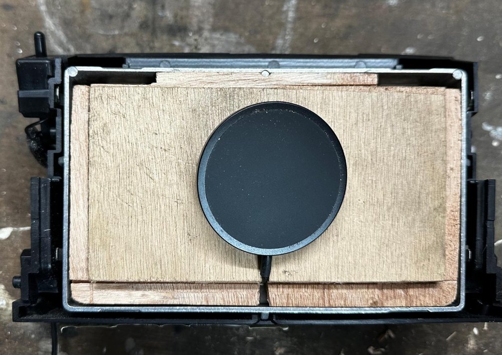

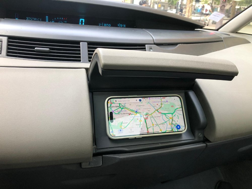

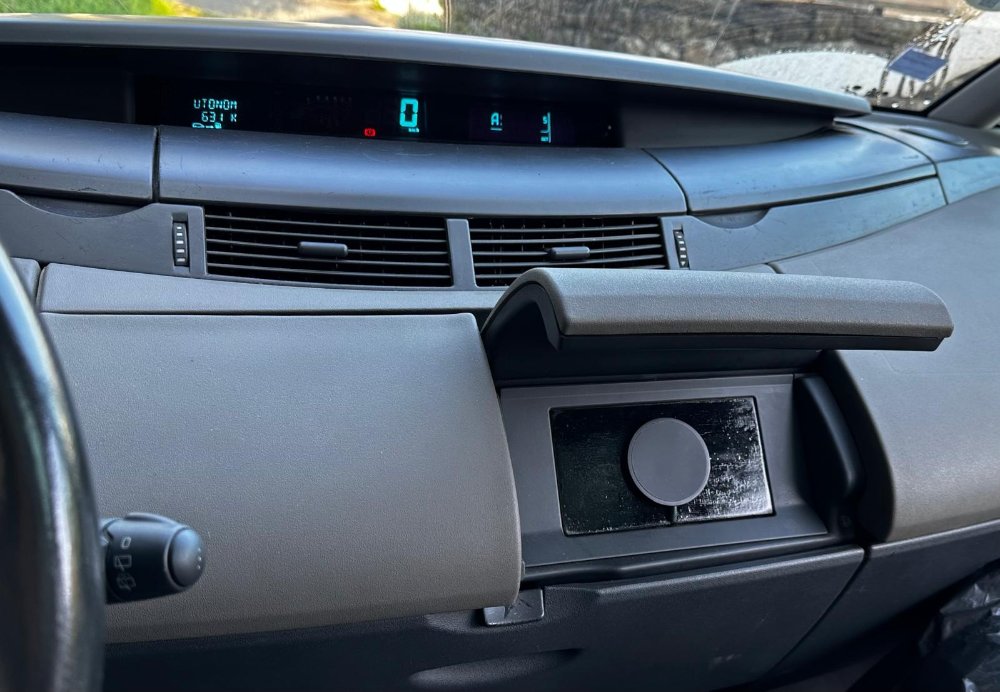

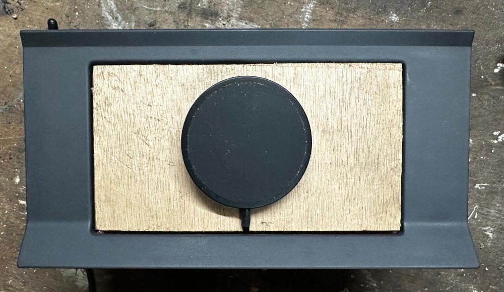

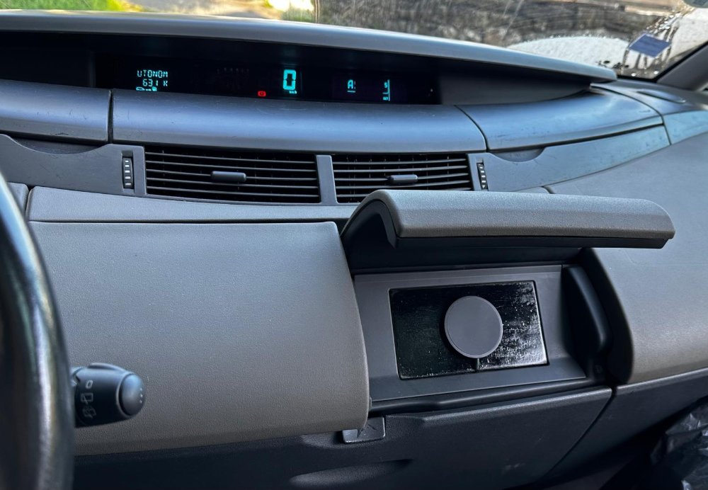

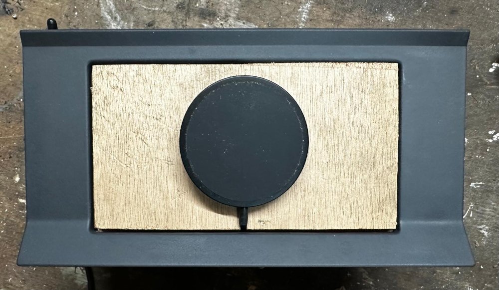

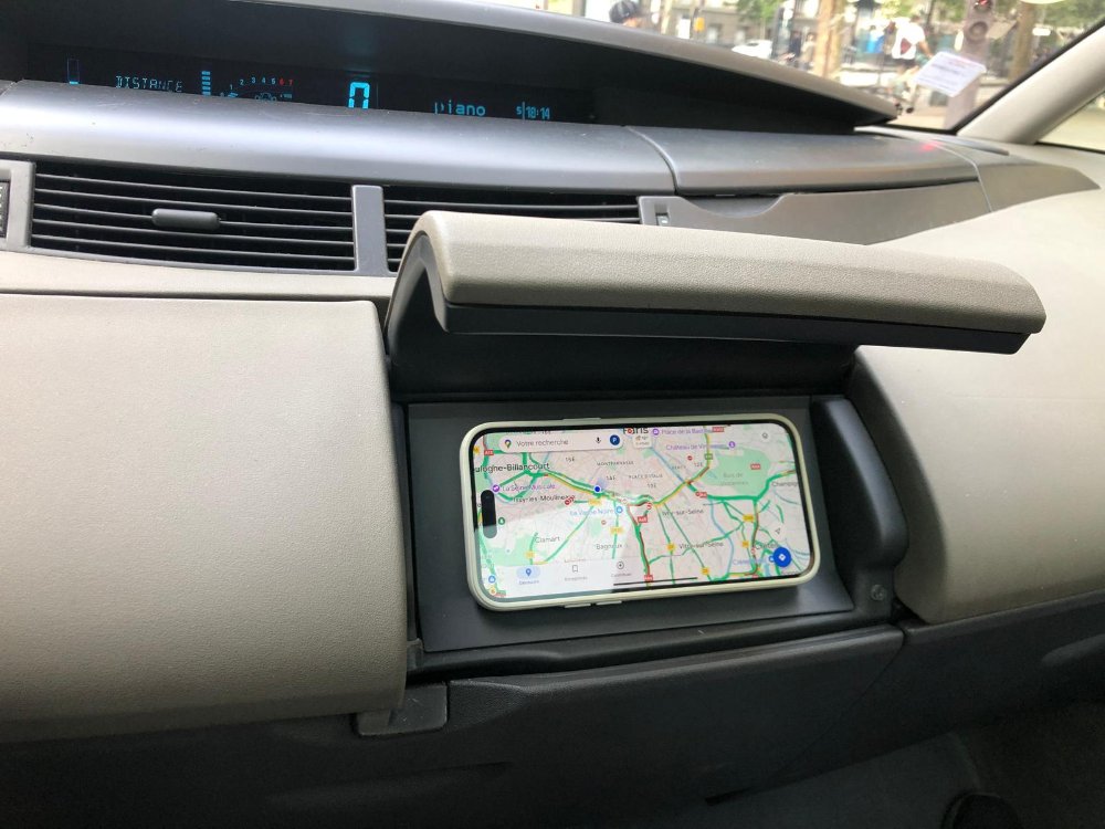

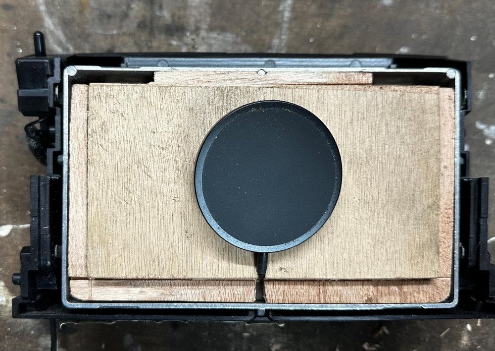

Je n'ai pas trouvé de mises à jour pour mon Carminat, et surtout c'est vraiment pas pratique.
J'ai pensé à mettre un écran carplay à la place.
Puis je me suis dit que le téléphone ferait bien l'usage.
J'ai donc remplacé l'écran par une bout de contreplaqué, mis un chargeur Magsafe, et voilà c'est bien pratique.
Il me reste à communiquer Bluetooth-aux, mais les adaptateurs que j'ai trouvé ne font pas le téléphone, et ne s'allument qu'en appuyant sur un bouton. Pas pratique si je veux mettre l'adaptateur à l'AR proche de la prise aux. Pour le moment, un adaptateur allume cigare FM fait l'usage.
