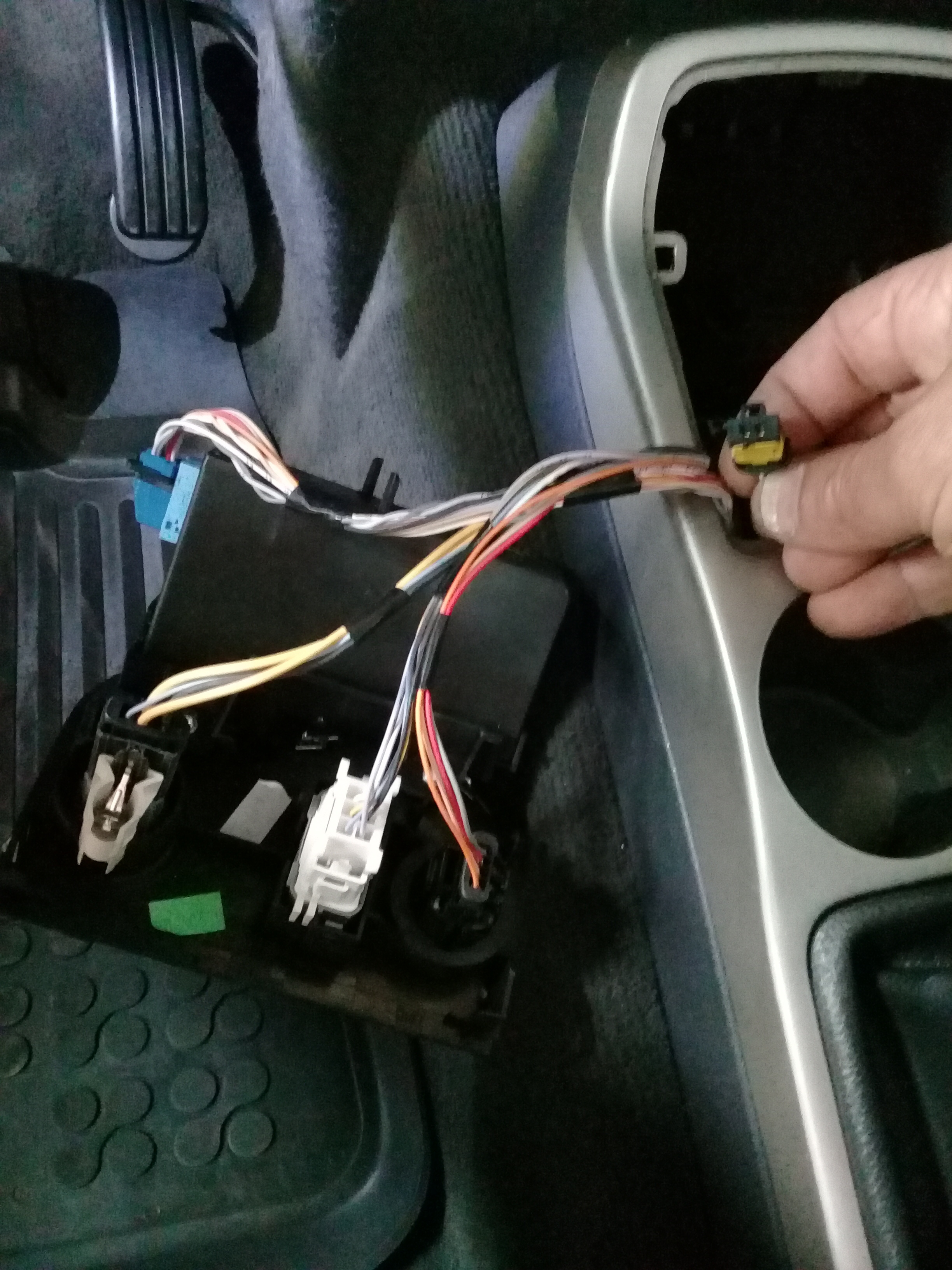

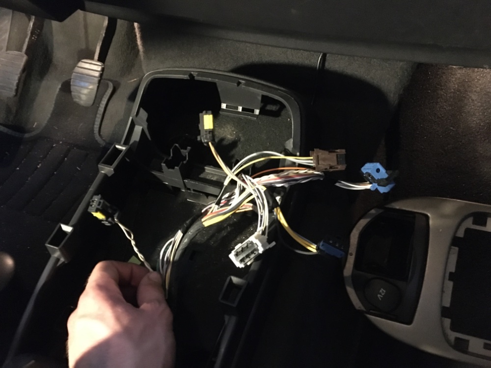

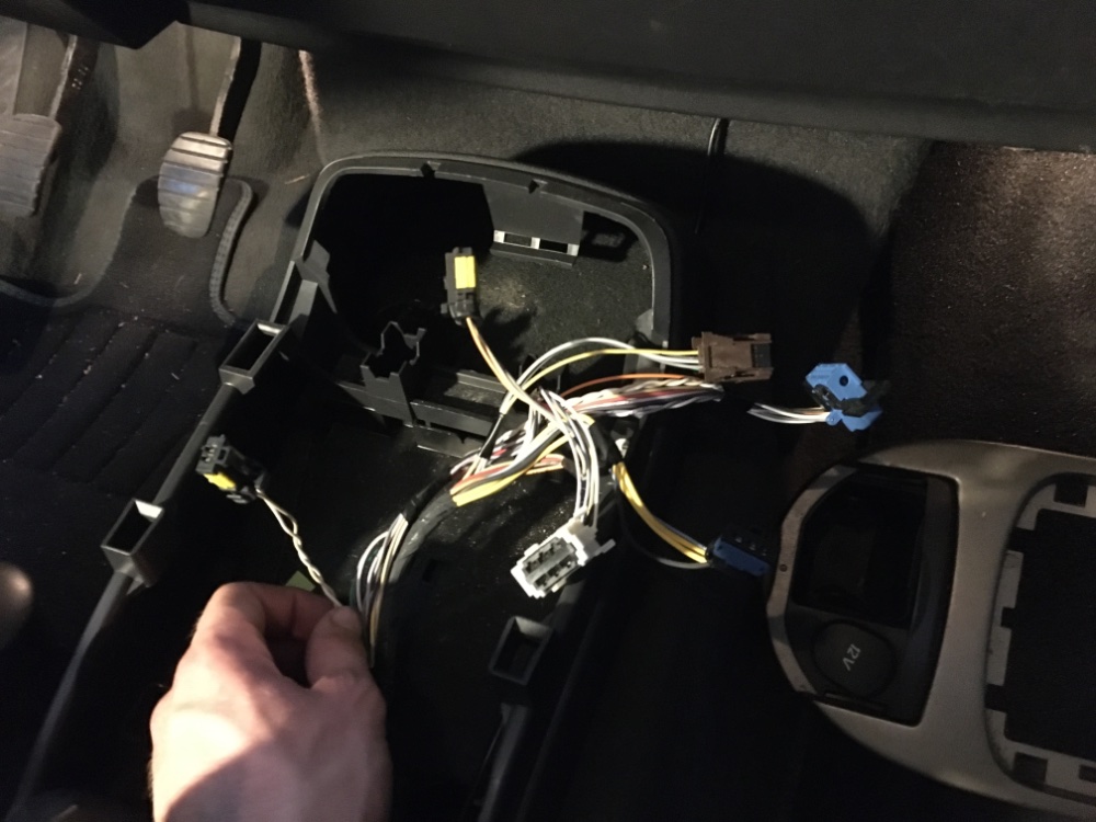

J’ai ouvert la console de mon Espace pour nettoyer le revêtement collant :beurk:
Repensant à ce sujet j’ai pris quelques photos :
On a, de gauche à droite,
- un connecteur non utilisé (deux pins)
- la prise du bouton de démarrage
- la prise du bouton du régulateur/limiteur de vitesse (en blanc, six fils il me semble; non présent sur phase 2 je pense)
- un connecteur non utilisé (marron, six emplacements disponibles pour des pins mais seulement trois ou quatre utilisés; je pense que celui-ci est destiné au téléphone pour les voitures équipées, c’est le même genre de prise que ce qui est sur l’ampli de l’autoradio)
- la prise de l’allume-cigare
- la prise du lecteur de carte (bleue, avec loquet de verrouillage noir)

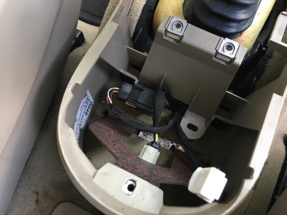

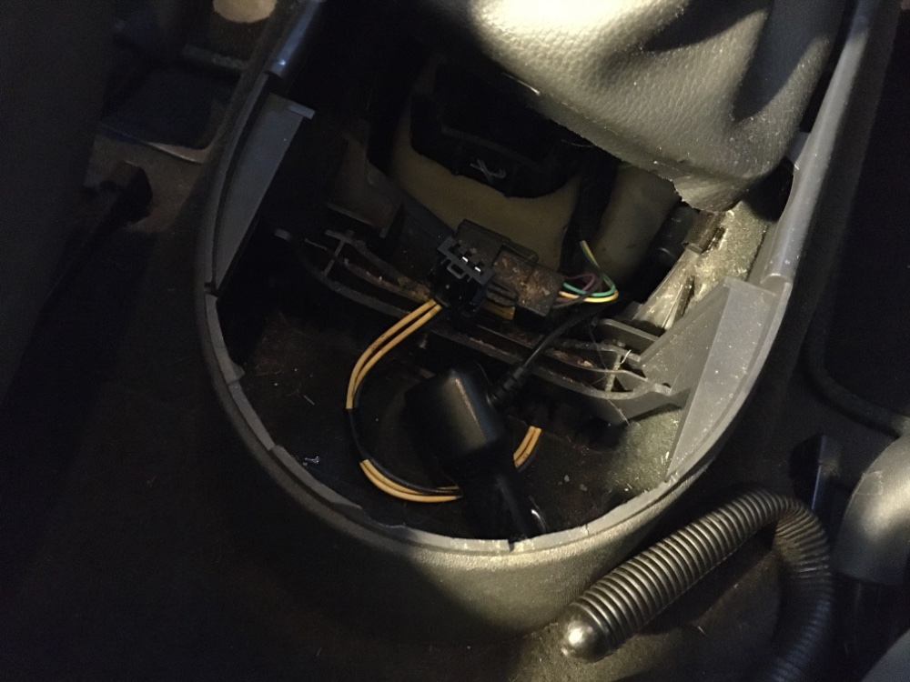

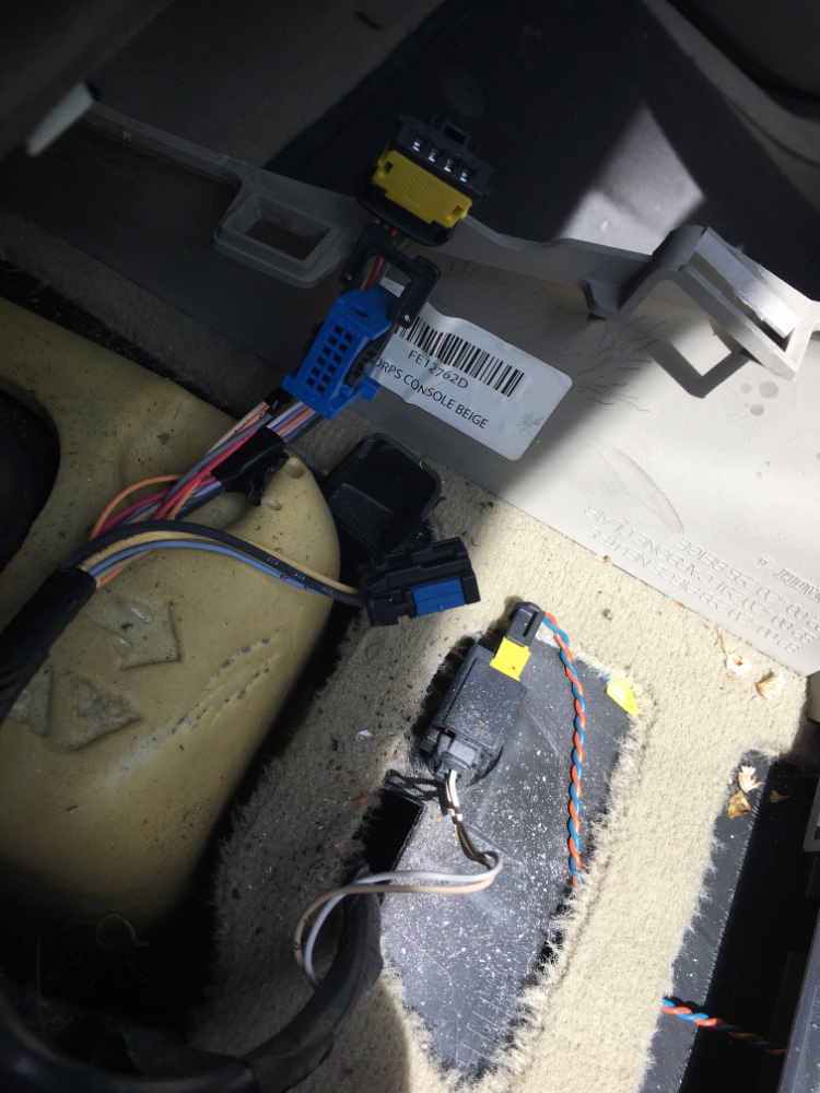

Un peu plus bas, on a la prise pour l’alimentation 12v (prise façon allume-cigare derrière le levier de vitesses), avec les deux fils. Caché derrière le connecteur sur ma photo, encore une prise mystère ! A quatre fils cette fois-ci, et avec le connecteur clipsé à l’embase de la console.
Je n’ai apporté aucun éclaircissement :lol: :mrgreen:

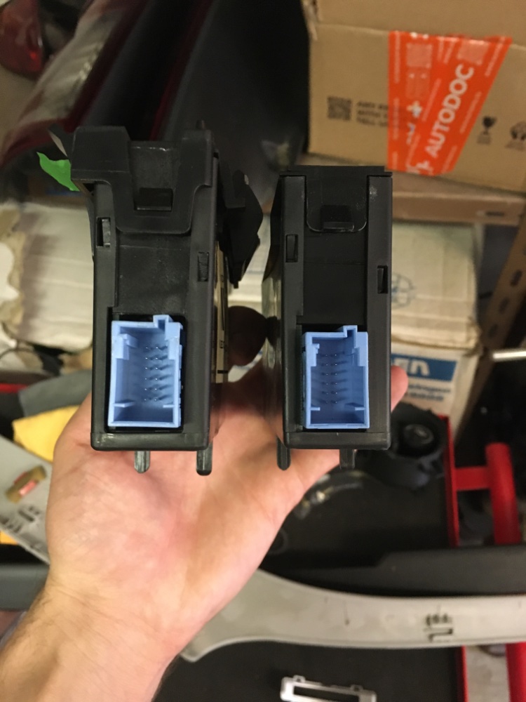

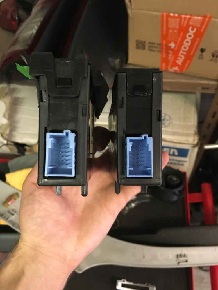

Est ce que ce n'est pas pour les lecteurs de cartes main libres versus un standard ?
Messages : 2750
Re: Connexion inutilisé dans la console centrale
Hé bien non !
Lecteur de carte mains libre à gauche, de carte deux boutons classique à droite : le connecteur est le même.

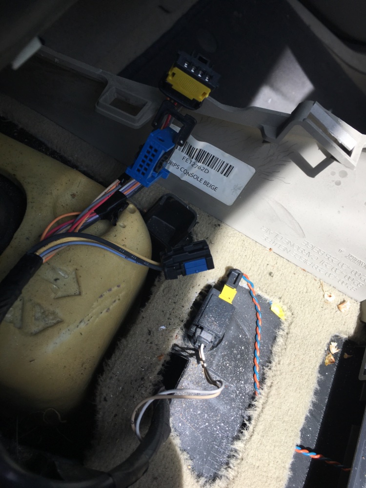

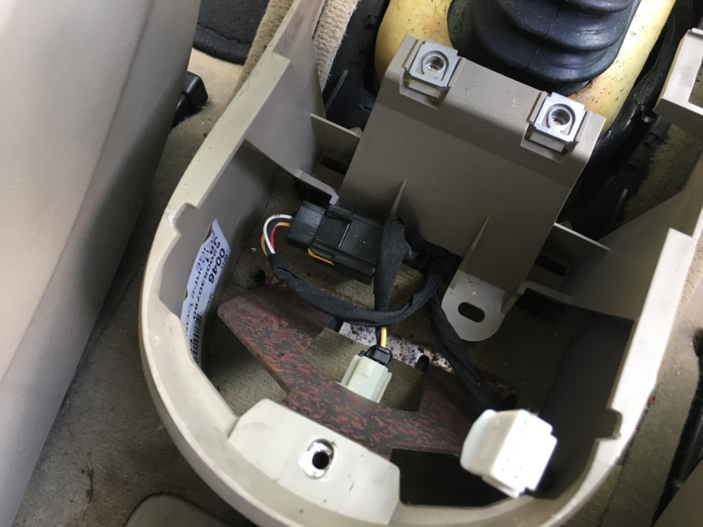

Sur phase 2 BVA, pas de prise mystère sous le lecteur de carte.
Mais prise mystère à l’arrière comme ma phase 1, sous les commandes de GPS !
