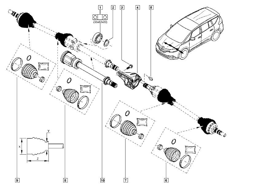

moi aussi je penses au palier intermédiaire du cardan droit
facile a trouver, au milieu du cardan
je commencerais par la en tout cas

Ensuite j’ai retiré la plaque sous-moteur et vu le roulement dont vous parlé, J’ai enlevé la vis de maintien du palier de roulement mais impossible de voir si il y a du jeu sans démonter tous le cadran.
Il a l’air en bonne état extérieurement mais intérieurement impossible de voir.

Sur beaucoup de véhicules il y en a un, un intermédiaire, sur le cardan droit. En général c'est pris sur l'arrière du moteur, ça fait un palier.ultrapsg a écrit : 14 juil. 2025, 00:33 Ça fait vraiment un ronronnement comme ci un roulement était HS.

En effet oui j’ai déjà regarder mais ce roulement a l’air d’être en bonne état à l’extérieur mais on est pas à l’abri d’un défaut de conception qui fait que l’intérieur pourrait être emdommagé.
Ce roulement est difficile à vérifier sans sortir l’ensemble du cadran vu qu’il est pris dans un palier.

Oui j’ai déjà la référence du roulement David c’est la pièce n’1 mais chez les revendeurs ça vaut 30€ alors que chez Renault s’est 110€ c’est énorme la marge chez Renault le roulement fait 35x62x20 et je suppose qu’il est étanche des deux côtés mais je ne sais pas quel est la résistance en RPM.

J’ai commander les pièces nécessaires pour changer le roulement de palier d’arbre de transmission intermédiaire.
On va commencer par cette opération pour voir les améliorations.
Je vous tiens informé de la suite des événements.
Merci pour votre aide.
