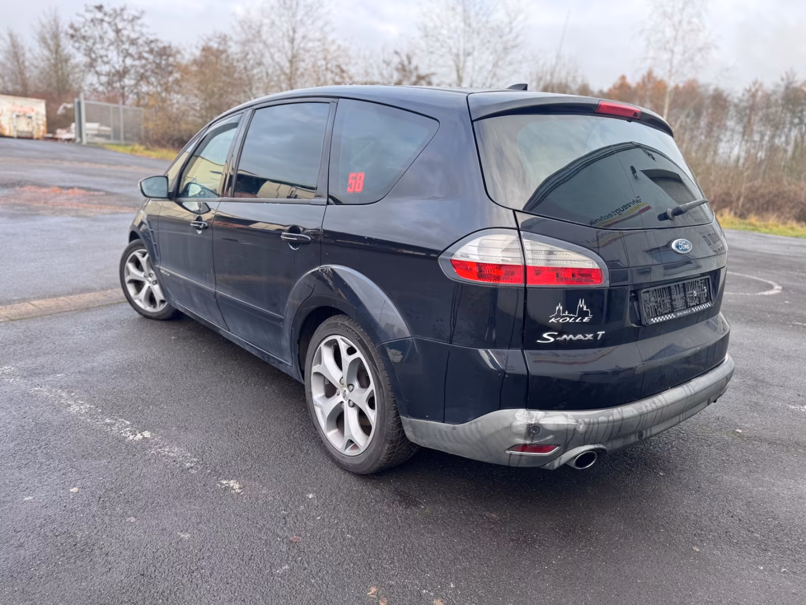

Salut à tous.
Suite aux mésaventures de mon espace 4, une nouvelle bétaillère est arrivée à la maison, mais je n'ai pas repris d'espace
Je suis parti sur s-max, mais en 2.5T 8)
Import Allemagne, car l'offre est vraiment ridicule en France et les tarifs bien plus élevés.
Les détails qui m'ont fait sauter le pas et confirmer qu'il s'agissait de la bonne annonce :lol:
Je l'ai récupéré de nuit donc je n'ai pas d'autre photos que celles de l'annonce :
La carrosserie nécessitera un bon nettoyage et un coup de polish car il y a pas mal de marques, mais la base semble plutot bonne. Faudra faire une remise à niveau méca car peut d'historique, genre les fluides et bougies pour commencer. La distrib est encore bonne pour 3 ans.

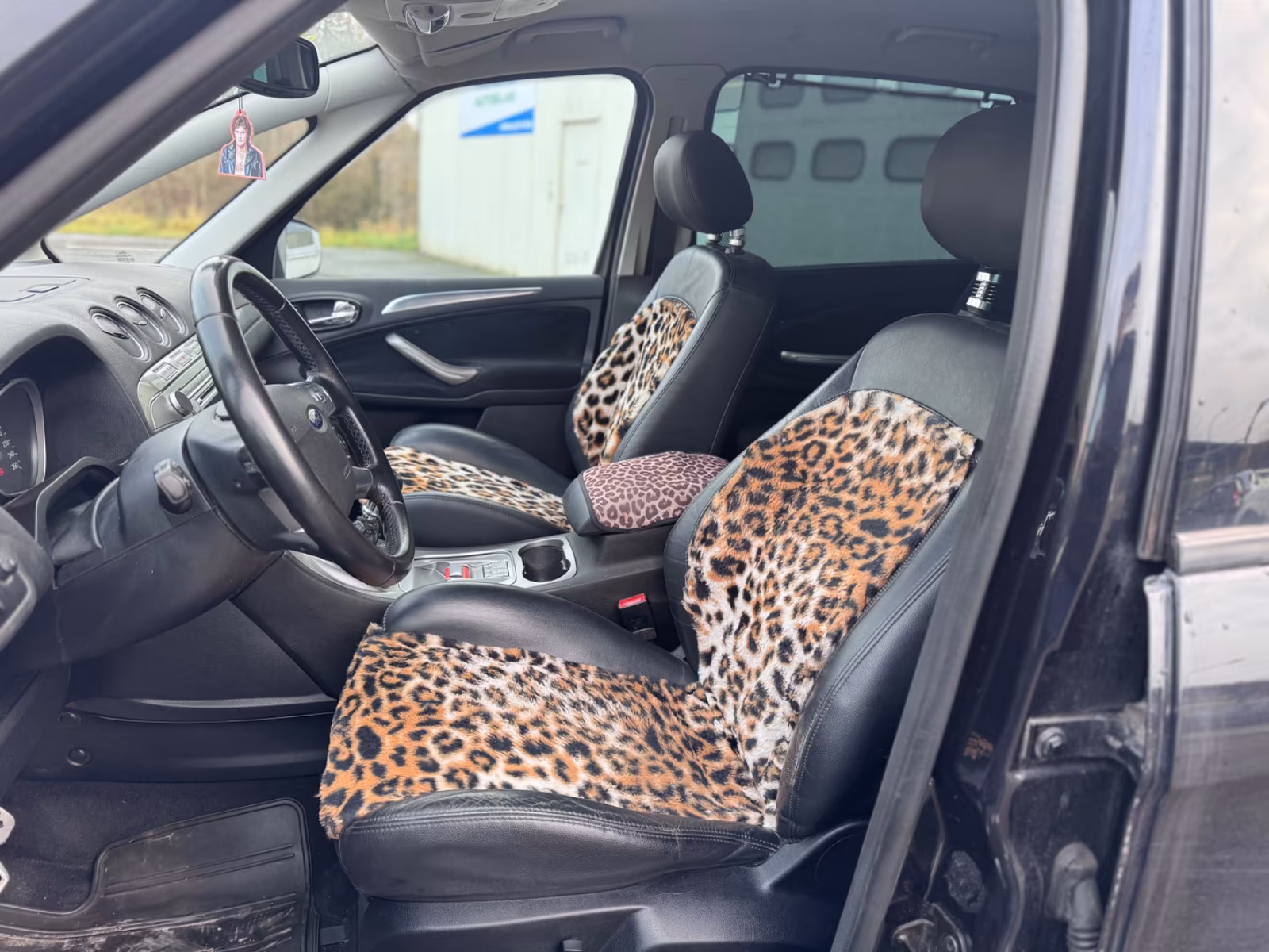

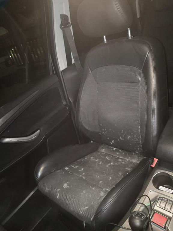

J'ai attaqué la dépose des housses léopard, ca nécessitera un coup d'aspirateur, mais c'est nickel en dessous, du moins coté passager.
J'ai juste fait 10kms avec, mais ca semble plutot sympa à rouler. Le moteur est super souple et repart dès 1000 tr/min. La boite a l'air en revanche assez longue.
Au niveau tenue de route ca semble plus dynamique que l'espace, direction plus directe et mouvements de caisse mieux contenus. Pour autant le confort est plutot bon, je dirais meilleurs sur grosses bosses genre ralentisseur, à voir à l'usage.
L'intérieur vieillit moyennement la dessus, tissus de contre porte qui se décolle, et le bouton du frein à main qui a perdu sa peinture, idem pour celui de desactivation des capteurs d'aide au stationnement
Bref, je vais avoir de l'occupation pour qq temps :mrgreen:

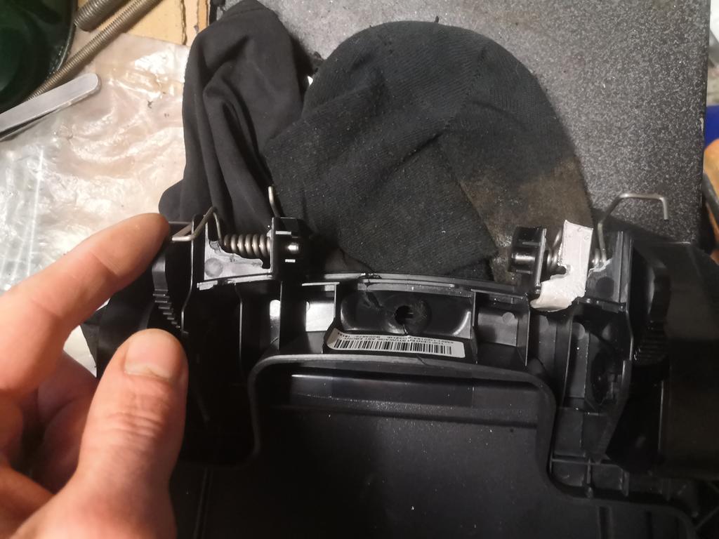

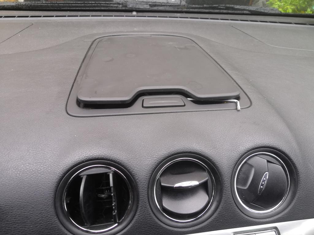

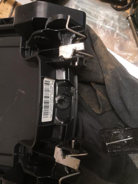

Comme avec chaque nouvelle voiture, petite session de remise à niveau et de correction de bricoles qui ne vont pas. Pas pu passer autant de temps que je voulais dessus aujourd'hui, car j'ai un arbre à débiter :mrgreen: Mais j'ai quand même pu faire des bricoles.

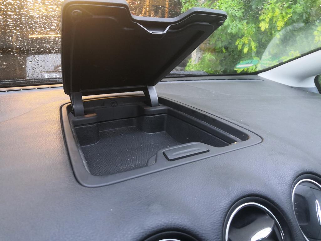

On commence par la trappes de rangement supérieure, car quand on appuie sur le bouton, il ne se passe rien, et c'est galère pour l'ouvrir.
Dépose de tout ca, juste 3 vis qui la tienne, puis inspection. Les ressorts de rappels ne sont plus en tension car le plastique a laché. Pas étonnant, il est fin et super cassant. Donc j'ai refabriquer une patte en alu pour tendre le ressort.
Et voilà le résultat une fois remonté 8)

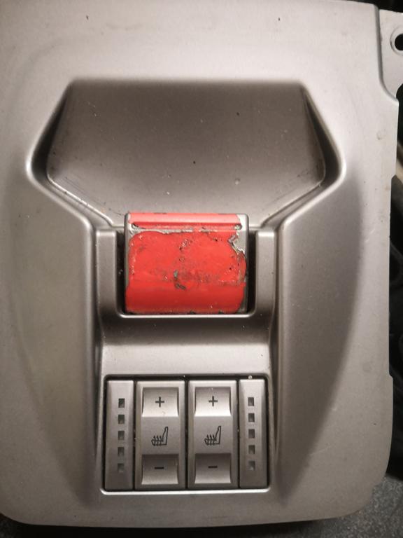

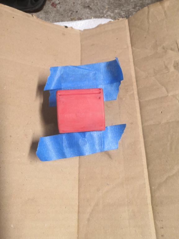

2e sujet, le bouton de frein à main. La peinture se barre, c'est visiblement la maladie la dessus
Dépose de l'habillage qui est juste clipsé, puis 2 vis et on peut sortir la platine et avoir à accès au module de frein à main. Poncage, dégraissage et c'est pret
Un coup de peinture grise qui trainait, de ma BMW 540, c'est pas tout jeune :lol: C'est pas parfait, mais c'est déjà nettement mieux qu'avant. Faudra que je trouve un autocollant avec le logo (P) à coller la dessus pour finaliser.

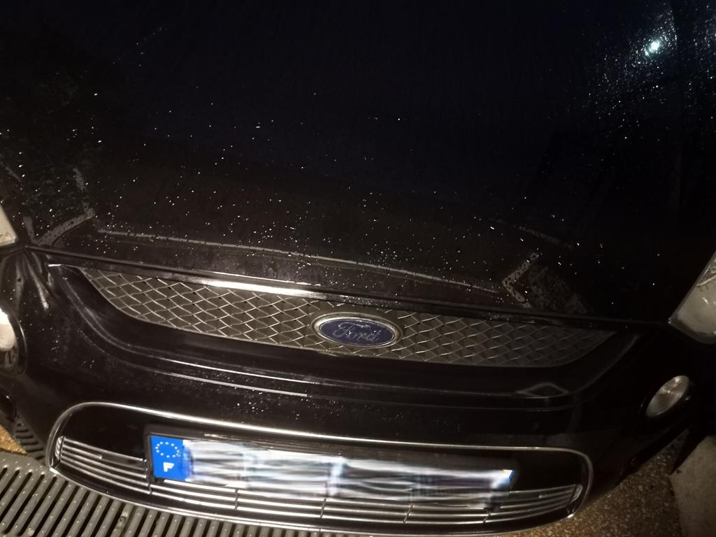

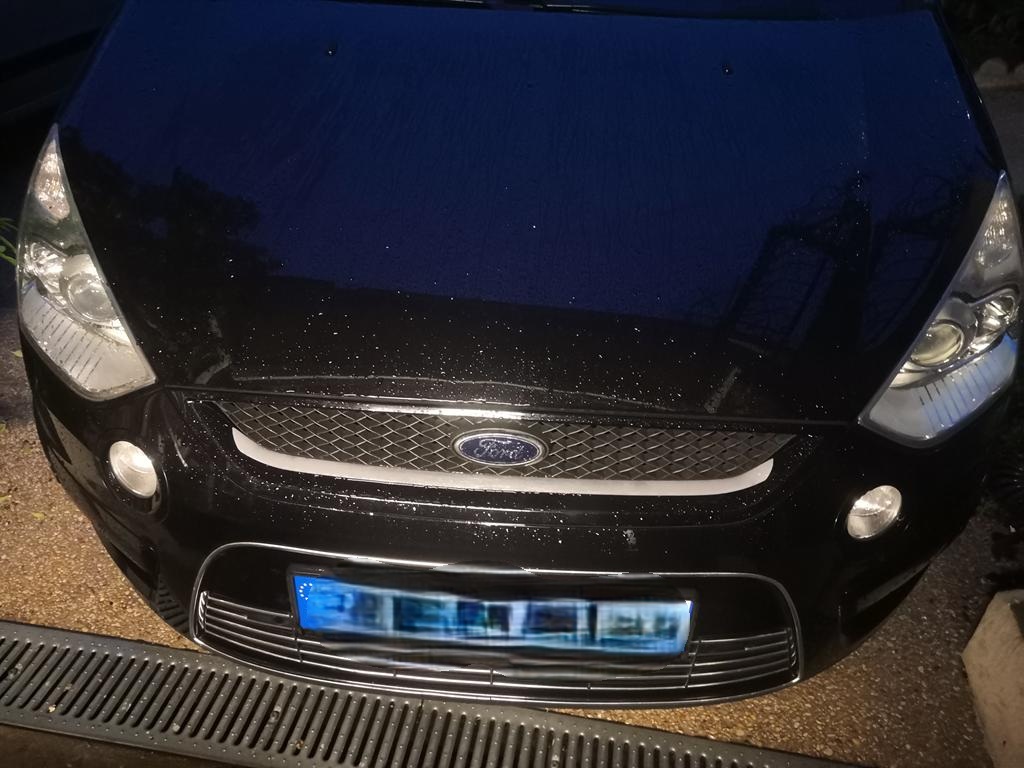

3e sujet, enlever tous les trucs kéké sur la voiture. plein de petit joncs chrome et baguettes ajoutés un peu partout. Mais c'est plutot pas mal fait et pas trop criard
Ici sur la calandre, un avant après.

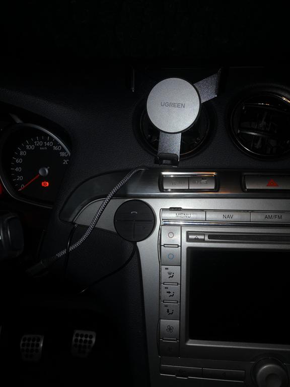

J'ai aussi tenté d'installer proprement le recepteur bluetooth que j'ai reçu, mais il faut des outils de dépose pour l'autoradio :evil: Donc ca attendra.
Pour l'instant ca fonctionne, mais c'est posé à l'arrache.

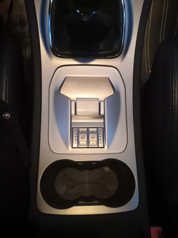

Petite réparation bien utile par les temps froids qui courent :)
Le siège chauffant conducteur ne fonctionnait plus, pas de réaction au bouton alors que le fusible était OK.
Posage sur ChineExpress d'un nouveau bouton, et c'est réglé. Il y a une légère différence de teinte, accentué par la photo, mais pas choquante en vrai et pour 10€ difficile de se plaindre :mrgreen:

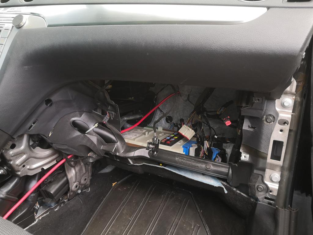

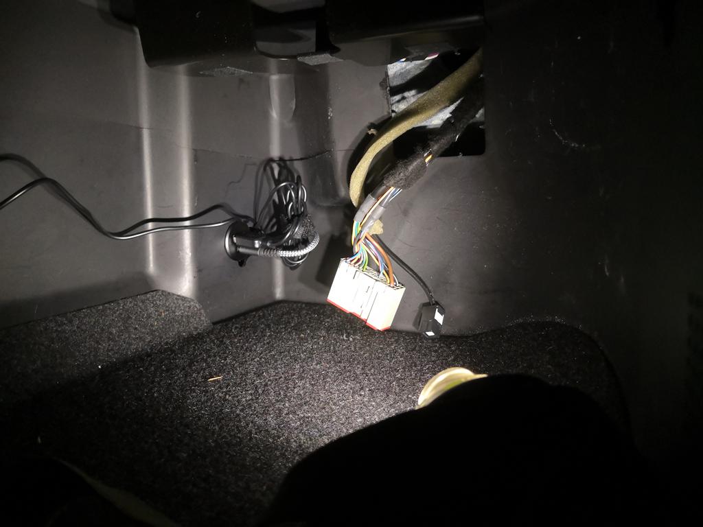

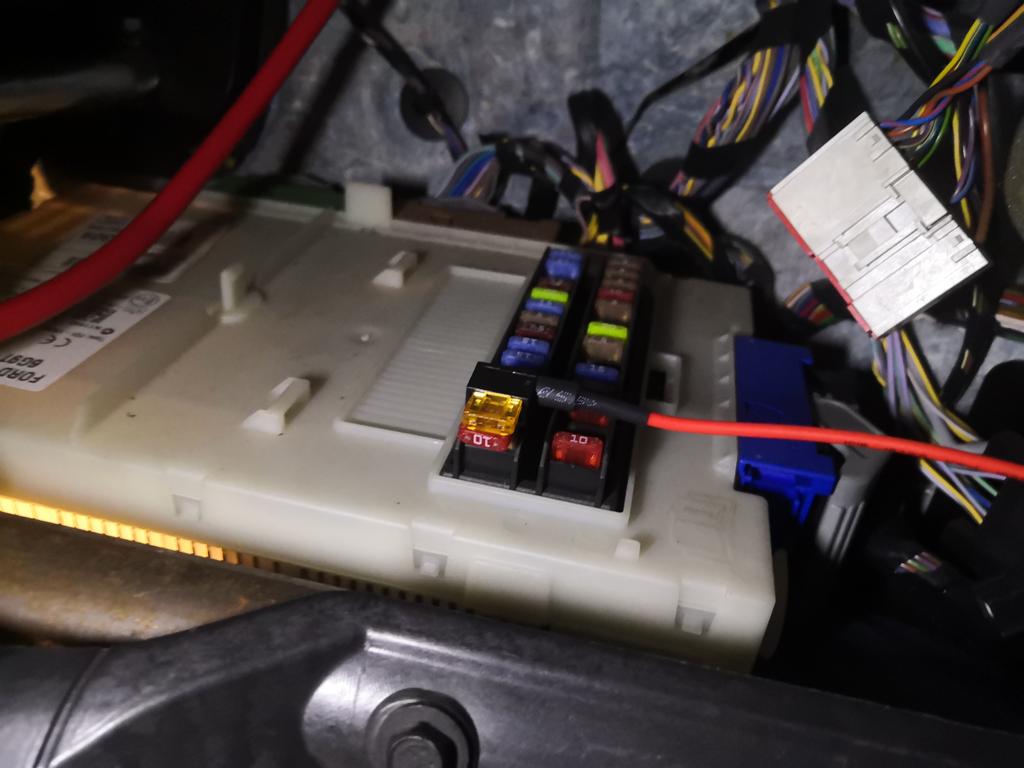

Activité de ces derniers jours, fournir une alimentation de type plus après contact pour le recepteur bluetooth et passer les cable proprement.
Car l'allume cigare n'est pas sur un plus après contact, il s'allume à l'ouverture des portes et se coupe bien 15 min après l'arrêt du moteur :roll:

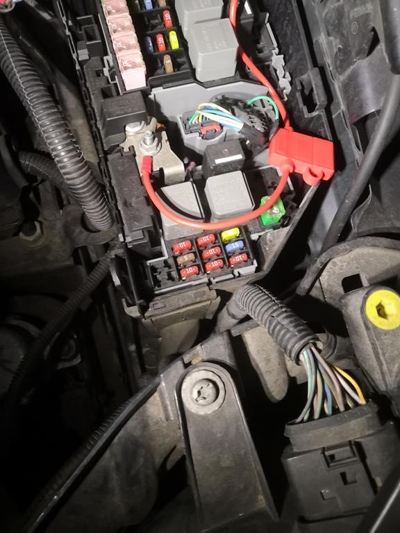

Donc première étape, trouver un plus après contact, et ce n'est pas si simple que ca. Tout est soit temporisé, soit géré via le can bus :evil:
Rien dans la boite à fusible moteur, mais bonne surprise derrière la boite à gant
En testant, j'ai trouvé qq fusibles qui sont des après contact, mais aucun emplacement libre ne l'est, donc obligé de faire une déviration, heureusement il existe des trucs tout fait pour cela
Histoire de ne pas tirer sur le circuit sur lequel je me suis piqué, j'ai tirer une nouvelle ligne depuis la batterie, protégée par un fusible, et le picage aliment juste un relais qui commande l'alimentation de mon bluetooth et chargeur téléphone.
Une fois tout remonté, il y a juste quelques fils de visibles à l'arrière de la boite à gant
J'ai passé ca derrière la baguette alu du tableau de bord, comme ca, pas de fils qui trainent partout :rs:
Je suis content du résultat, mais mauvaise surprise, malgré que ce que j'ai installé dispose de 2 prises (USB-C et USB-A), une seule marche à la fois. Donc soit je charge le téléphone, soit j'écoute de la musique :mrgreen:
Va falloir acheter sur un autre truc :roll:
