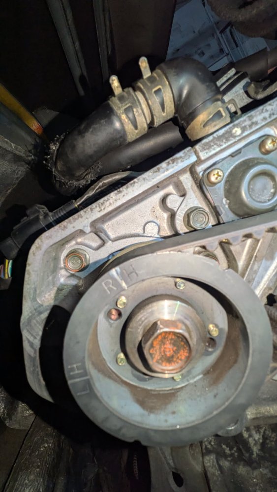

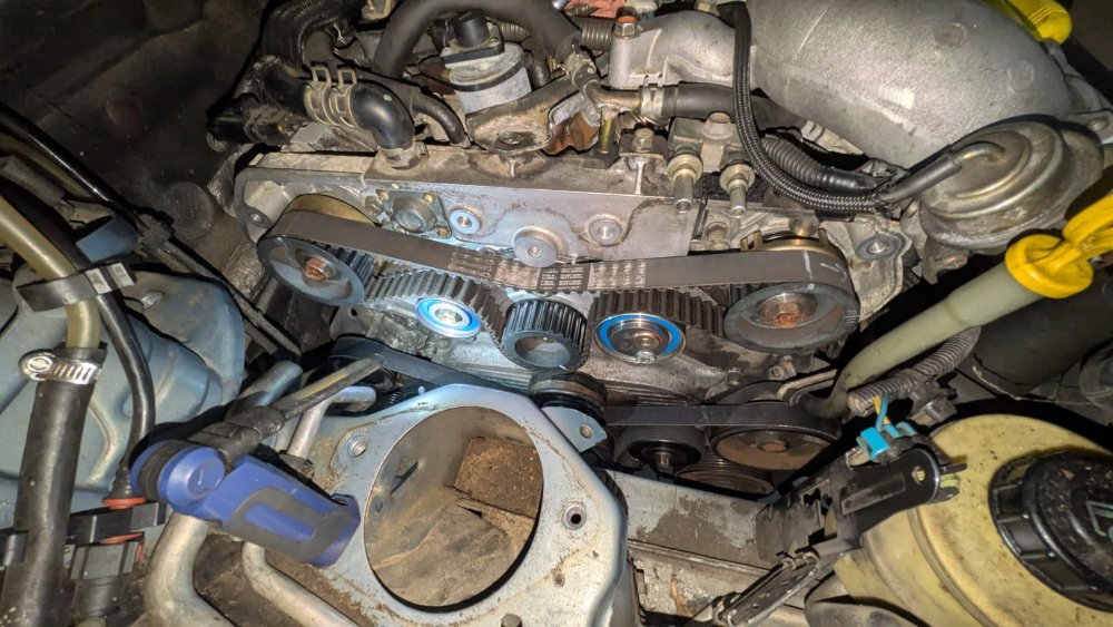

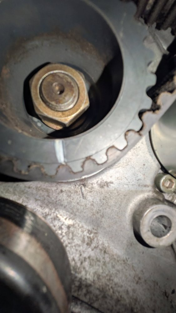

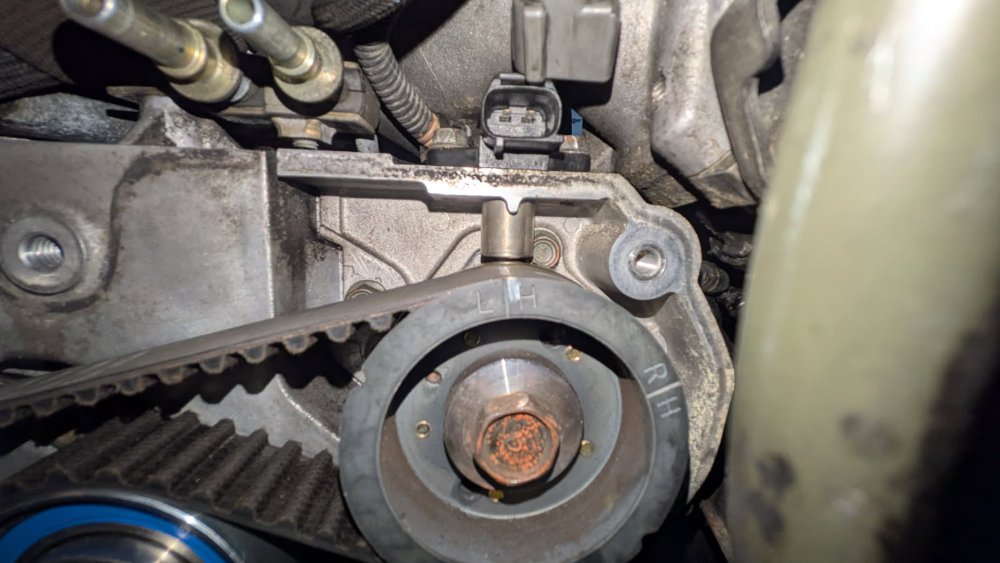

Expliquer moi ou un tuto pour caler cette distri casse tête car mon copain n"arrive pas a mettre les repères il y a une dent de décalée au bout de 2 tours.

une dent sur quelle élément ?
ps P9X c'est le moteur V6 3.0 DCI ?
sur quelle voiture (parce que je ne connais pas d'espace 3 avec ce moteur) ?
https://www.rensatis.com/moteur_nbsp_p9x-149.html
je ne vois pas de difficulté de calage.. il y a un repère sur chaque pignon, et 3 reperes sur la courroie, 1 repère par pignon

[font=]C'est sans doute sur sont 4 alors sorry me suis totalement trompé il refait plusieurs espaces et velsatis et selon l'arrivage de ces pièces de remplacement je vais lui demander dés son réveille.
Voici les photos qu'il m'a transmises

Oui c'est un espace 4 il me dit:
Sur le lien c'est pas faisable: il est impossible de tourner le galet tendeur en anti-horaire.
Messages : 9060
Re: distribution sur P9X urgent
je ne vois pas le pb.. désolé.
plus simple je ne connais pas.
c'est sur que s'il pose le galet entre les bancs en dernier, je ne suis pas convaincu aue le brin mou soit au galet tendeur.. (c'est la cause du décalage).
s'il ne peut pas tourner le tendeur en sens anti horaire pour le détendre, c'est anormal: ou il est déjà détendu (et piger), ou il est mort...
la manière de procéder n'est pas bonne Kévin.
