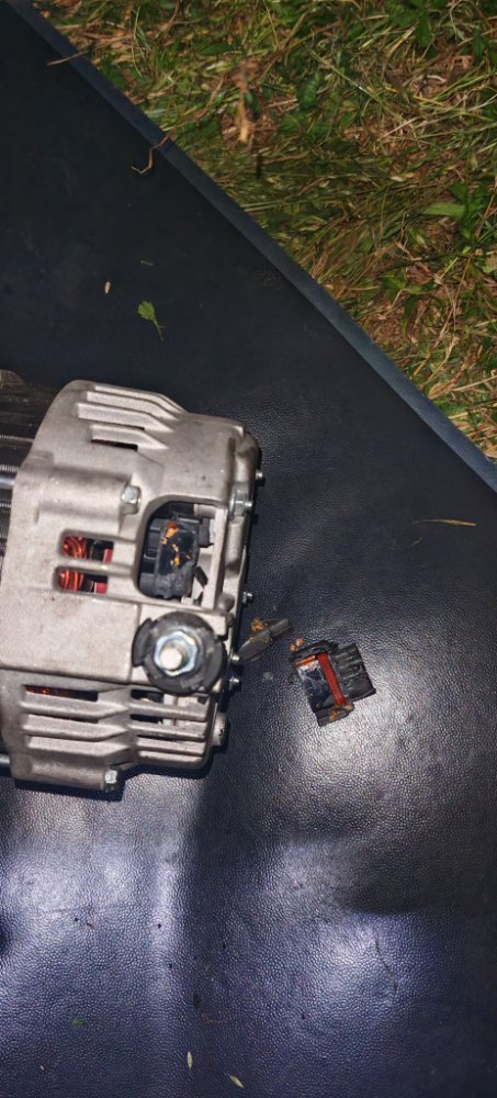

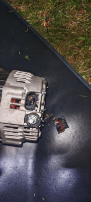

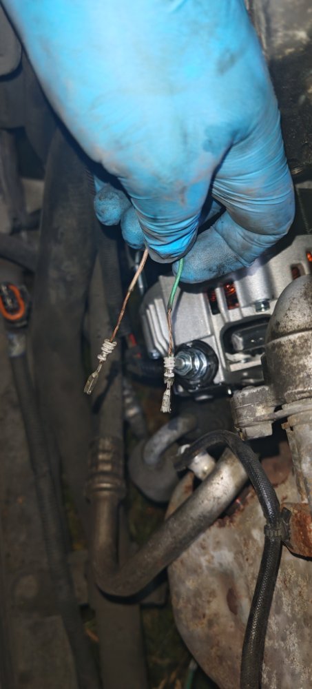

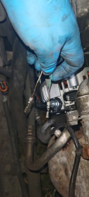

Bon j'ai testé de changer l'alternateur c'est pratiquement finit, quelques heures à bien galérer quand même.
Je mettrais plus de détails pour ceux qui veulent se lancer.
La connectique de l'alternateur c'est complètement désintégrée et je n'ai pas fait gaffe à regarder qui était où ... Est-ce que vous pourriez m'indiquer où est le fil vert et le marron beige afin de refaire des branchements propres et bien isoler les câbles avant de tester tout ça.
J'ai bien vu sur les docs que le DFM (feedback) est en haut et le L (lamp) en bas mais ça ne m'aide pas plus ^^
Merci.
