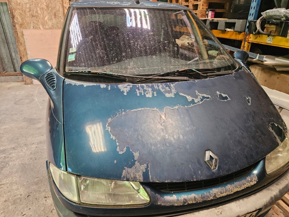

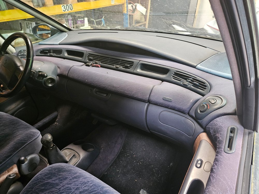

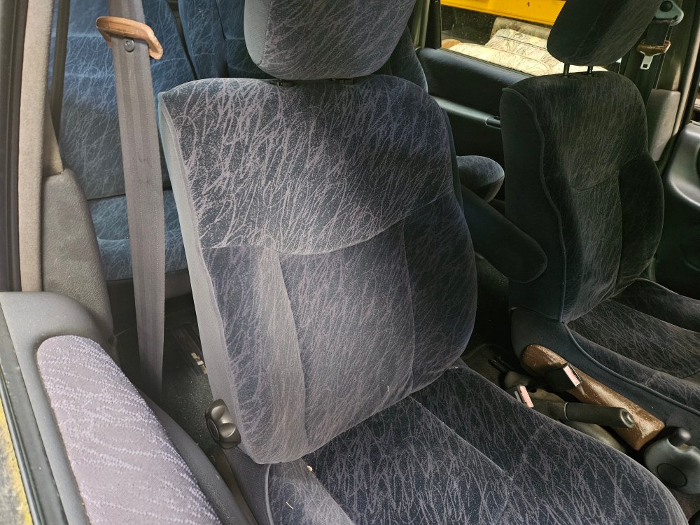

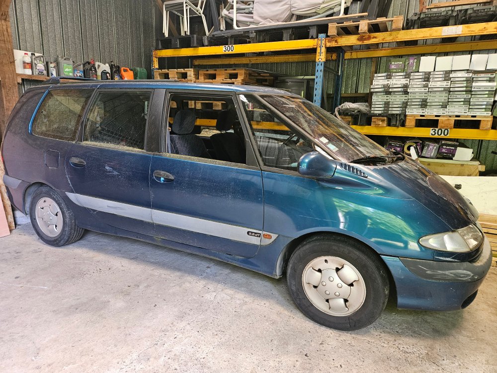

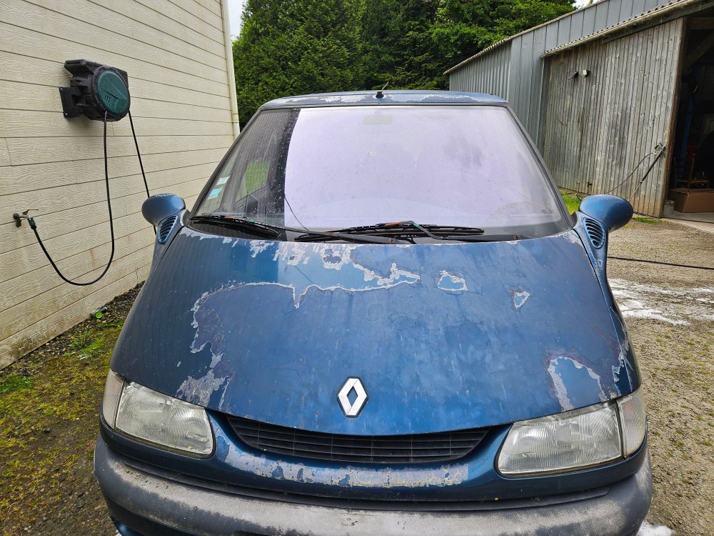

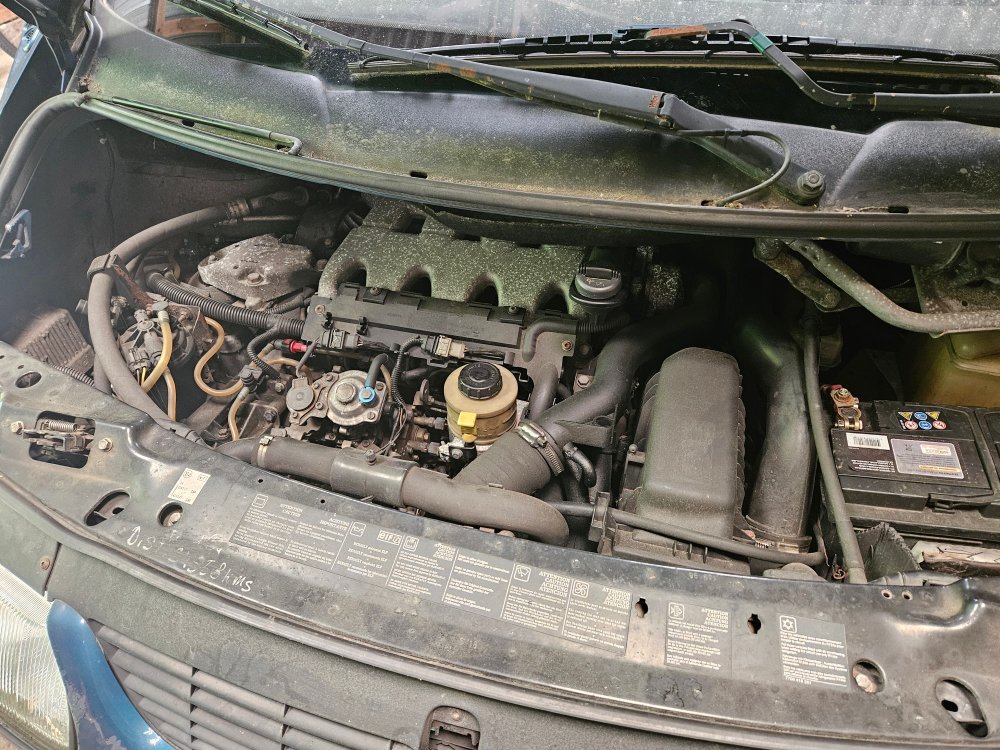

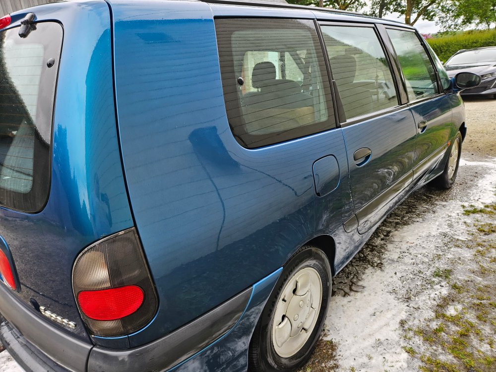

voila la bête il présente très mal mais pour 200e moteur tournant je savait a quoi m'attendre est tous fonctionne parfaitement a part l'embrayage HS qui a le kilométrage du bestiau (400000KM) se qui est déjà pas mal
au programme:
- révision moteur
- remplacement embrayage
- réfection des train roulant
- peinture complète
- remise en état de l'intérieur
- radiateur de chauffage HS
BREF un gros chantier mais il est quasi complet il y aura des pièces a remplace en carrosserie mais rien de méchant

Re: reustauration espace III 2.2 dt
Tiens tiens, un frangin du notre
Il me fait penser à une annonce Leboncoin sur laquelle je lorgnais pour des pièces à côté de Nantes...
Bon courage pour la restauration, il y a l'air d'avoir un peu de boulot, même si l'intérieur à l'air mieux que l'extérieur !
ps: dans ton profil tu indiques que c'est un RXE, mais vu l'ambiance intérieur, je pense que c'est un RXT
exacte je me suis planter c'est bien un RXT en version rallonger il vient bien du coter de Nantes il était afficher a 400e je vient juste de le remettre en route il tourne comme un horloge mais j'insiste pat trop car il y a plus de LDR suite aux radiateur de chauffage qui fuit est de toute façon l'embrayage est bien mort aussi donc le reste a suivre j'ai modifié le profil merci pour l'info de mon erreur

Jolie trouvaille, le combo bleu version longue c'est top !
Ca fait du temps à y passer mais il semble en valoir la peine, surtout à ce prix.

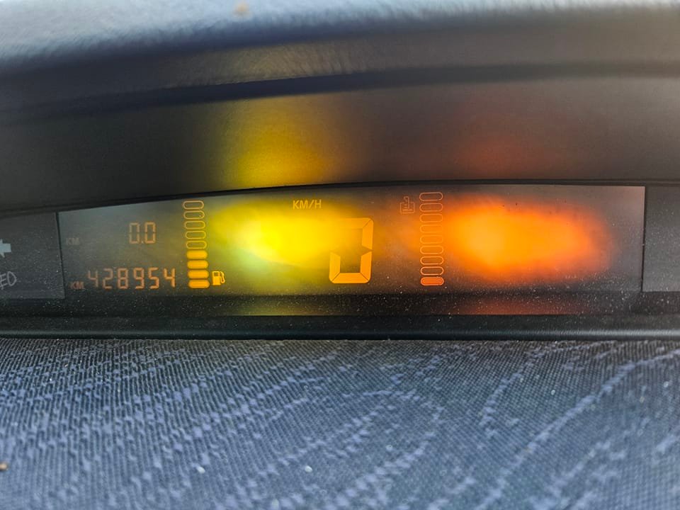

Voilà pourquoi je veux changer mon compteur je pense pas qu'il soit réparable

Effectivement on dirait qu'il a connu des jours meilleursKévin Hilaire a écrit : 23 mai 2024, 21:01 Voilà pourquoi je veux changer mon compteur je pense pas qu'il soit réparable
Je ne sais pas si c'est rattrapable.
Si tu prévois d'en changer, détermines bien si ton Espace est multiplexe ou non (voir ce topic). Le compteur est différent et non-adaptable.
La valeur du kilométrage est stockée à deux endroits, donc lorsque tu changeras le compteur c'est le kilométrage le plus important des deux qui l'emportera.

Il existe aussi des réparateurs ! À voir quelle solution tu privilégies et si ici c'est réparable (généralement le problème des TDB Renault de cette génération, c'est de ne plus rien afficher du tout).

Commence par regarder la puissance des ampoules aux endroits où il y a un halo : ça ressemble à une trop grosse puissance par rapport à ce qui est prévu, ça doit être comme l'ampoule de gauche.
De mémoire ça doit être 2W ou moins

On pourrait penser que des ampoules de forte puissance ont été installées, ce qui aurait provoqué la dégradation (fonte) du film coloré (orange).
Si c'est le film LCD qui est endommagé, il faut juste le remplacer (prélevé sur un autre compteur). Ce film est relié à la carte par un connecteur souple.
Cette procédure permet de conserver toutes les infos (kilométrage) du véhicule.
Le film LCD est rétroéclairé par une série d'ampoules permettant alors de rendre les caractères visibles.

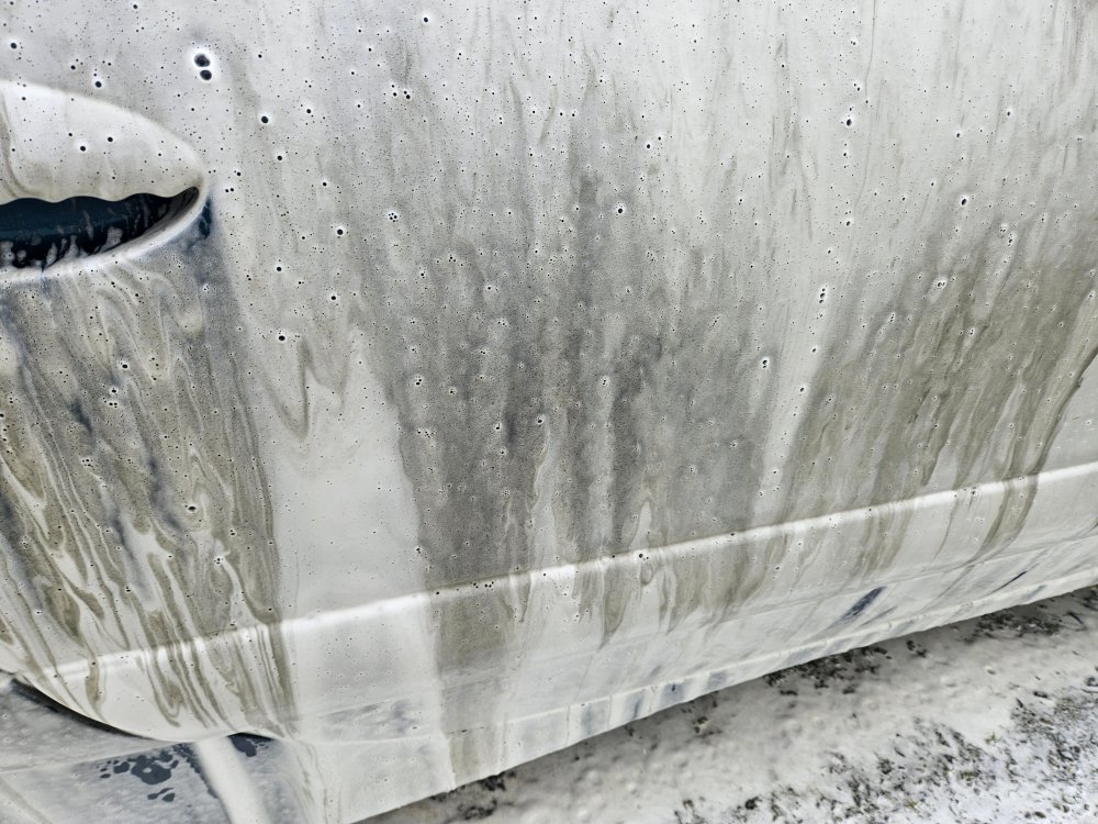

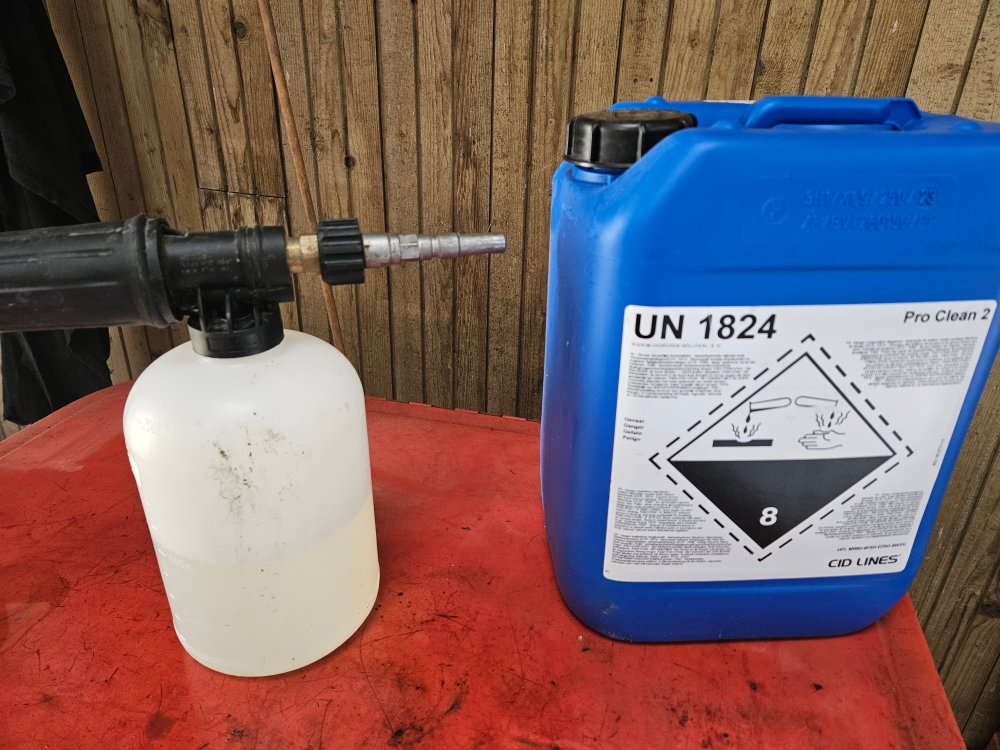

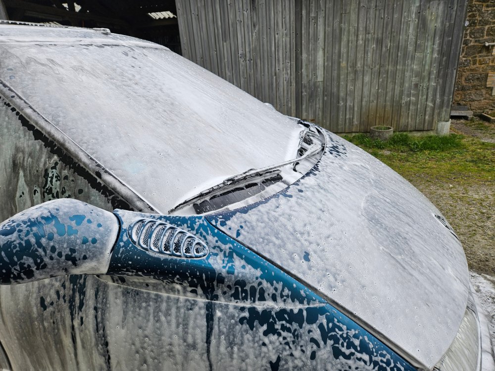

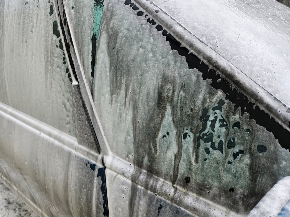

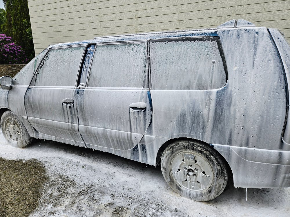

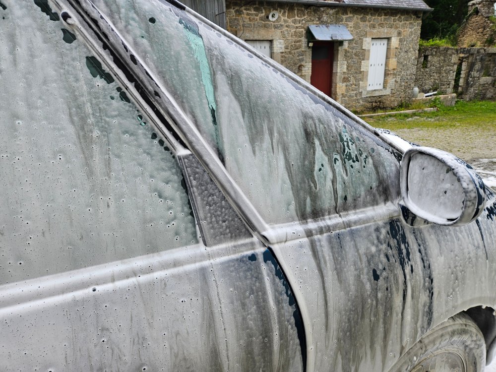

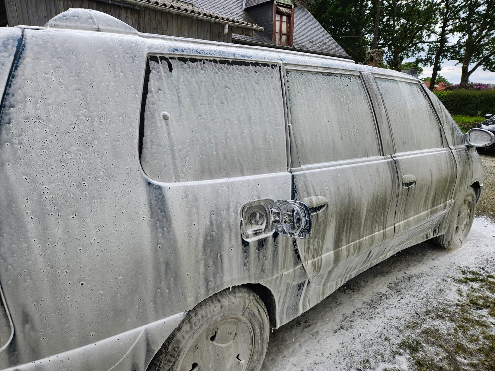

1ere étape on attaque par un bon nettoyage

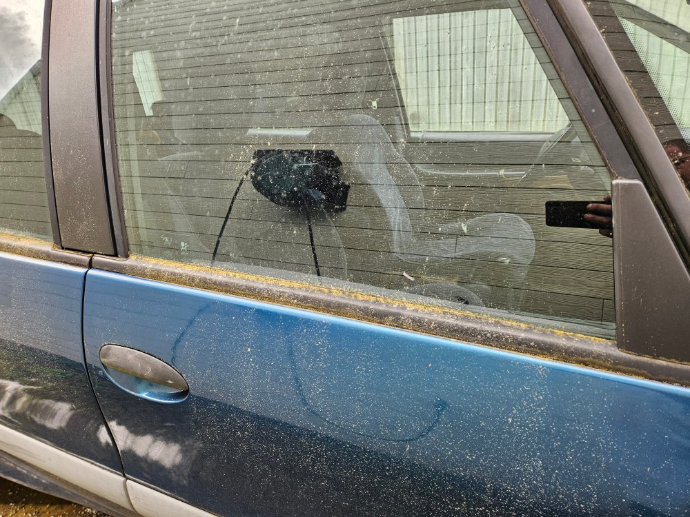

- CurvyEspace
- Messages : 220
- Localisation : Nantes
Re: Restauration Espace III 2.2 Dt

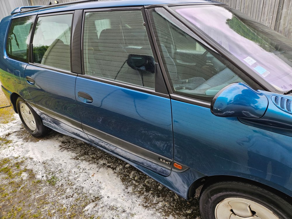

Voilà qui le rend déjà un peu plus présentable !

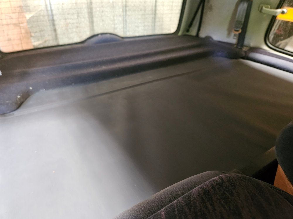

prochaine étapes l'intérieur

Il a l'air de bien nettoyer ton produit, c'est quoi ? ...Kévin Hilaire a écrit : 26 mai 2024, 11:09 Merci pour les retour
Il n'y a pas de problèmes, il n'y a que des solutions astuces

Oui mais c'est quoi ce produit de ouf qui récupère la mousse aussi efficacement ???
