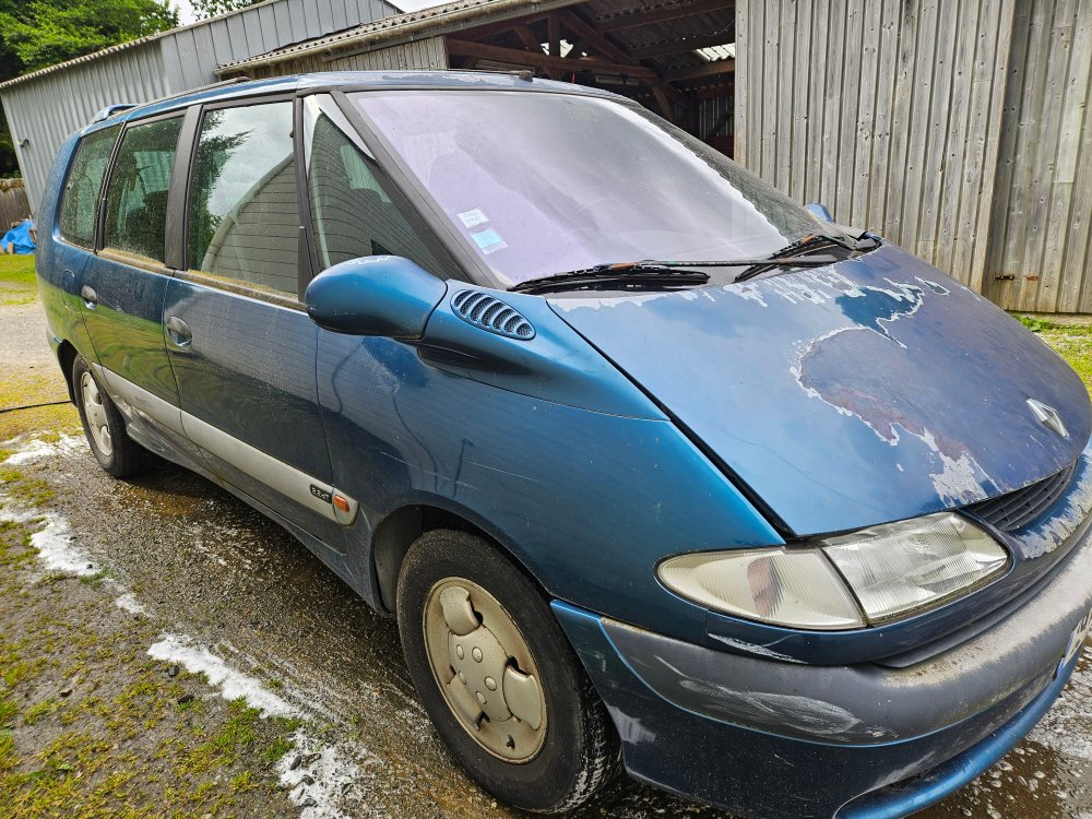

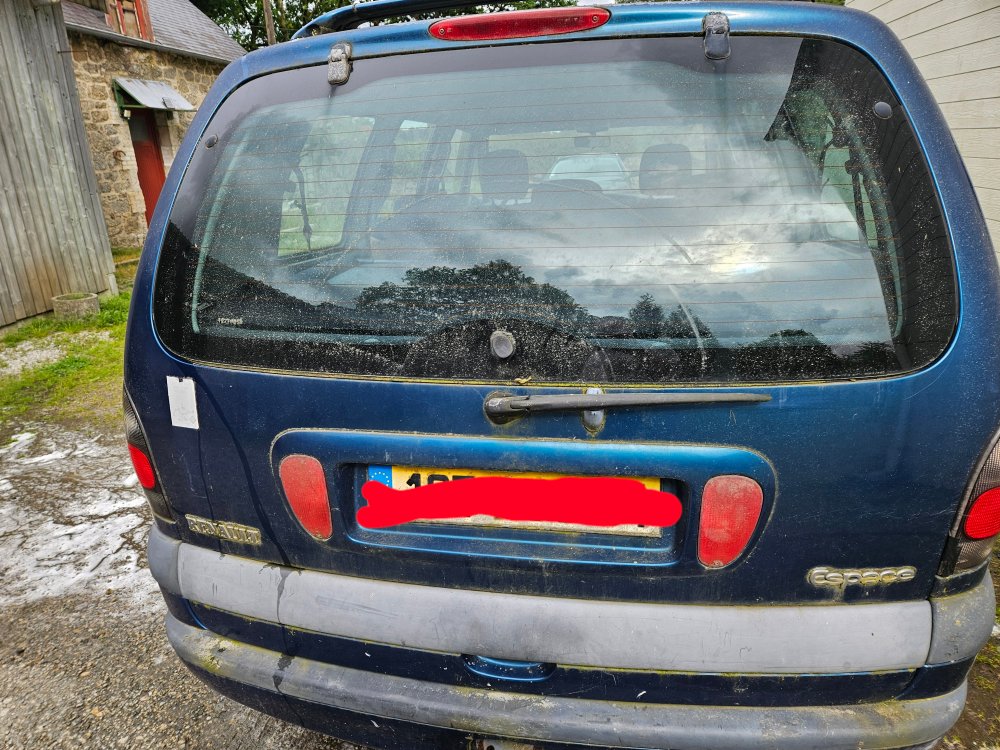

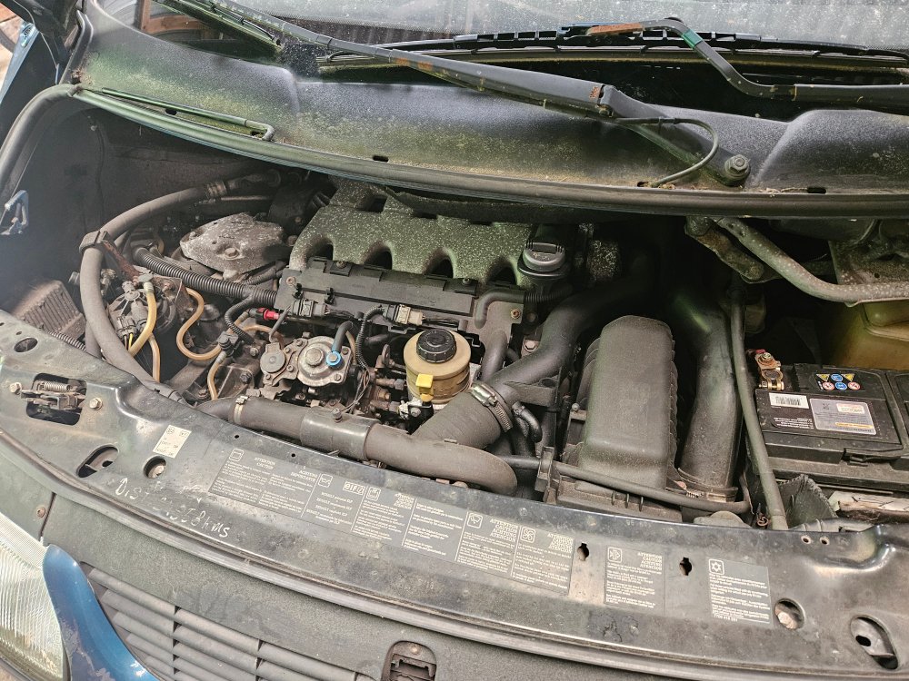

voila la bête il présente très mal mais pour 200e moteur tournant je savait a quoi m'attendre est tous fonctionne parfaitement a part l'embrayage HS qui a le kilométrage du bestiau (400000KM) se qui est déjà pas mal
au programme:
- révision moteur
- remplacement embrayage
- réfection des train roulant
- peinture complète
- remise en état de l'intérieur
- radiateur de chauffage HS
BREF un gros chantier mais il est quasi complet il y aura des pièces a remplace en carrosserie mais rien de méchant

exacte je me suis planter c'est bien un RXT en version rallonger il vient bien du coter de Nantes il était afficher a 400e je vient juste de le remettre en route il tourne comme un horloge mais j'insiste pat trop car il y a plus de LDR suite aux radiateur de chauffage qui fuit est de toute façon l'embrayage est bien mort aussi donc le reste a suivre j'ai modifié le profil merci pour l'info de mon erreur

Je suis ravi qu'il soit reparti pour des faire des bornes ! Si je l'avais acheté, je l'aurais mis en pièces pour le mien. Mais j'avais des scrupules...Kévin Hilaire a écrit : 20 mai 2024, 15:46 exacte je me suis planter c'est bien un RXT en version rallonger il vient bien du coter de Nantes il était afficher a 400e je vient juste de le remettre en route il tourne comme un horloge mais j'insiste pat trop car il y a plus de LDR suite aux radiateur de chauffage qui fuit est de toute façon l'embrayage est bien mort aussi donc le reste a suivre j'ai modifié le profil merci pour l'info de mon erreur
C'est juste le disque d'embrayage qui est mort ? Ou le système émetteur/ récepteur ?

KIT EMBRAYAGE l'émetteur récepteur hydraulique fonction a priori mais même si je 'est que c'est introuvable je v le changer quand même je le trouve mou et bizarre a priori d'après l'ancien proprio quand il fait chaud la pédale reste au fond

oui le 1er truc que je v chercher est l'émetteur récepteur car a trouver si j'azi bien compris c'est une misère
- Messages : 2746
Re: Restauration Espace III 2.2 Dt
Ça dépend de la version qui équipe ton III. Je ne sais plus laquelle des trois est rare mais le sujet est passé sur le forum très récemment, tu trouveras dans les derniers messages du III. Compte tenu de la différence chaud/froid, tente une purge avant le démontage peut être

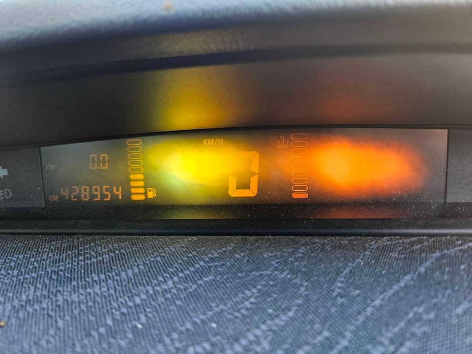

Voilà pourquoi je veux changer mon compteur je pense pas qu'il soit réparable

Effectivement on dirait qu'il a connu des jours meilleursKévin Hilaire a écrit : 23 mai 2024, 21:01 Voilà pourquoi je veux changer mon compteur je pense pas qu'il soit réparable
Je ne sais pas si c'est rattrapable.
Si tu prévois d'en changer, détermines bien si ton Espace est multiplexe ou non (voir ce topic). Le compteur est différent et non-adaptable.
La valeur du kilométrage est stockée à deux endroits, donc lorsque tu changeras le compteur c'est le kilométrage le plus important des deux qui l'emportera.

Il existe aussi des réparateurs ! À voir quelle solution tu privilégies et si ici c'est réparable (généralement le problème des TDB Renault de cette génération, c'est de ne plus rien afficher du tout).

Commence par regarder la puissance des ampoules aux endroits où il y a un halo : ça ressemble à une trop grosse puissance par rapport à ce qui est prévu, ça doit être comme l'ampoule de gauche.
De mémoire ça doit être 2W ou moins

On pourrait penser que des ampoules de forte puissance ont été installées, ce qui aurait provoqué la dégradation (fonte) du film coloré (orange).
Si c'est le film LCD qui est endommagé, il faut juste le remplacer (prélevé sur un autre compteur). Ce film est relié à la carte par un connecteur souple.
Cette procédure permet de conserver toutes les infos (kilométrage) du véhicule.

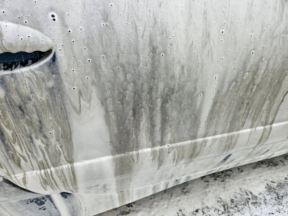

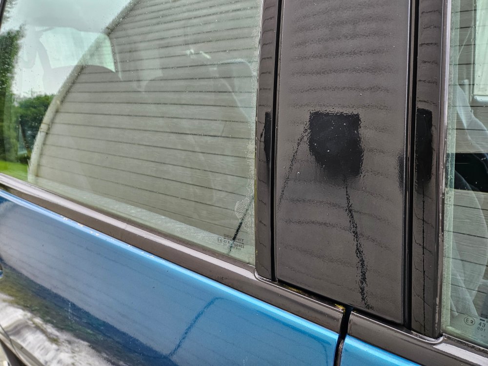

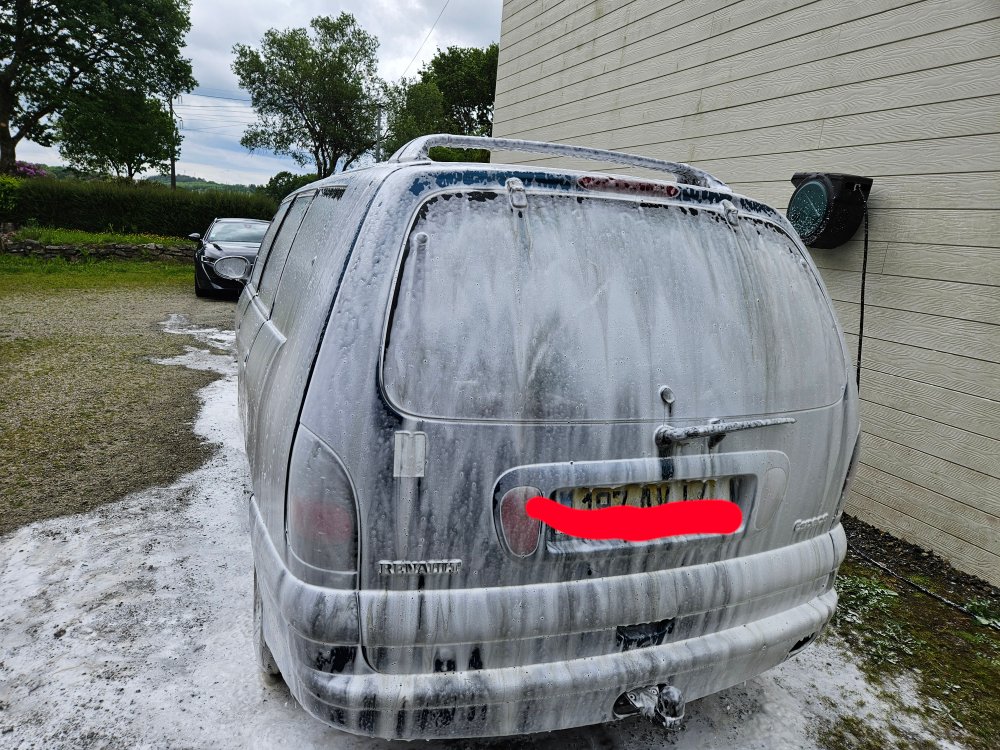

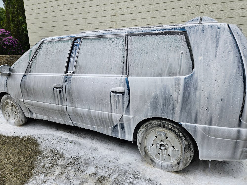

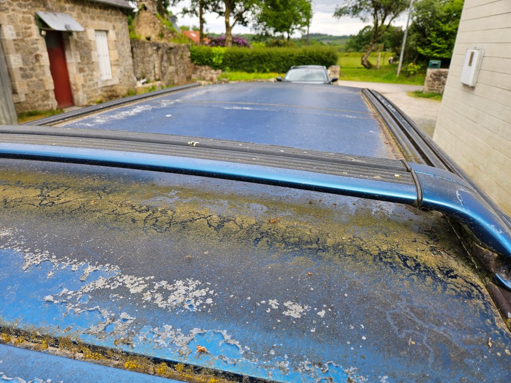

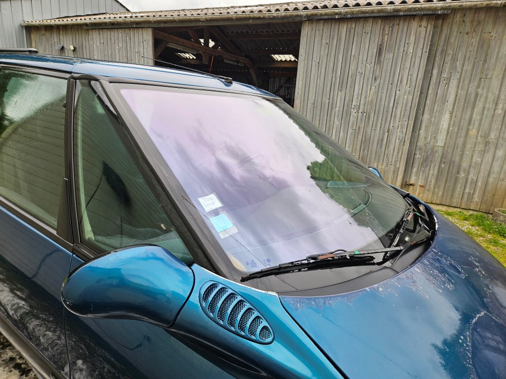

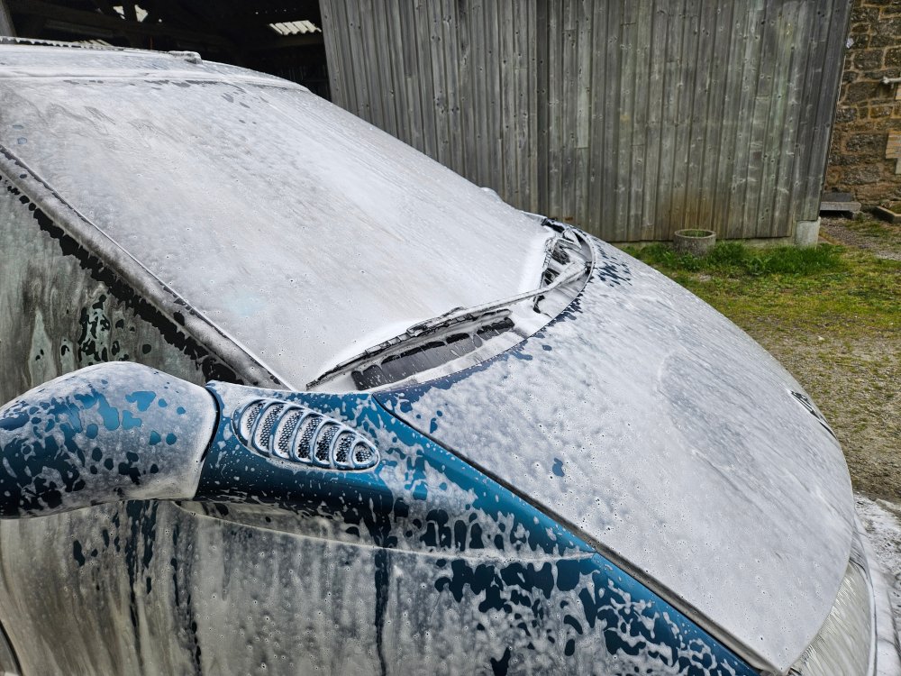

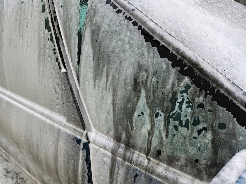

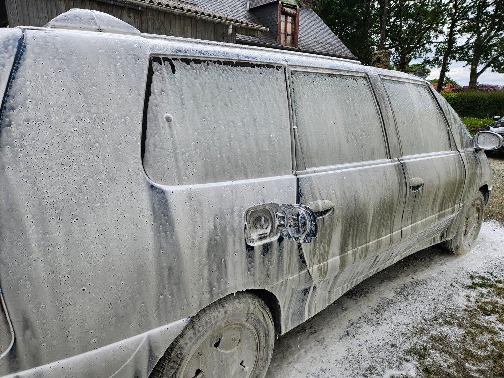

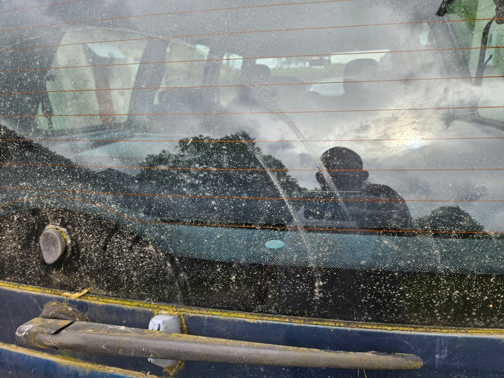

1ere étape on attaque par un bon nettoyage

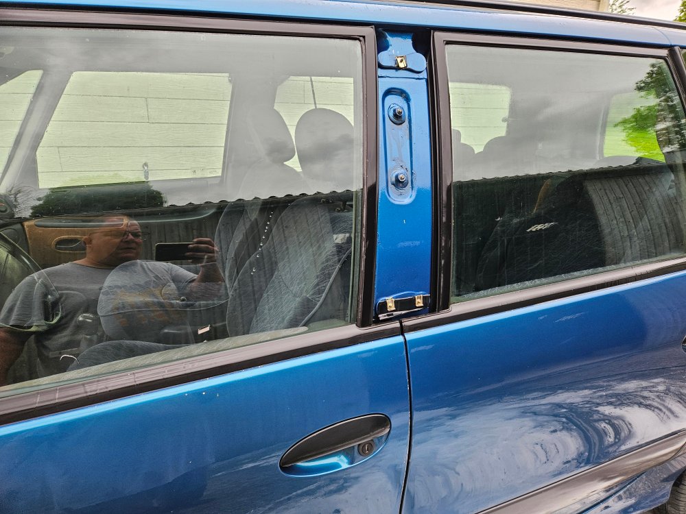

Voilà qui le rend déjà un peu plus présentable !

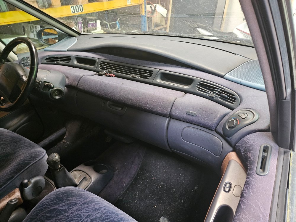

prochaine étapes l'intérieur

Kévin Hilaire a écrit : 20 mai 2024, 21:20 KIT EMBRAYAGE l'émetteur récepteur hydraulique fonction a priori mais même si je 'est que c'est introuvable je v le changer quand même je le trouve mou et bizarre a priori d'après l'ancien proprio quand il fait chaud la pédale reste au fond
Commences déjà par changer ton embrayage et faire une bonne purge complète du liquide de freins, qui doit être vieux comme pas possible, avant de changer ton émetteur, surtout si il ne fuit pas, parceque désormais tu ne le trouveras qu'en occasion et tu ne sais pas finalement si cette occaz sera vraiment en meilleur état que le tien ...
Et généralement une bonne purge règle le problème de la pédale ...

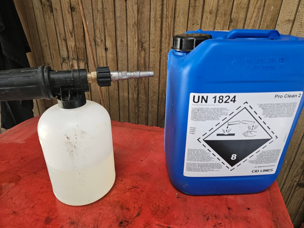

Il a l'air de bien nettoyer ton produit, c'est quoi ? ...Kévin Hilaire a écrit : 26 mai 2024, 11:09 Merci pour les retour
Il n'y a pas de problèmes, il n'y a que des solutions astuces
... mais encore faut il parfois se poser et la chercher

Oui mais c'est quoi ce produit de ouf qui récupère la mousse aussi efficacement ???
