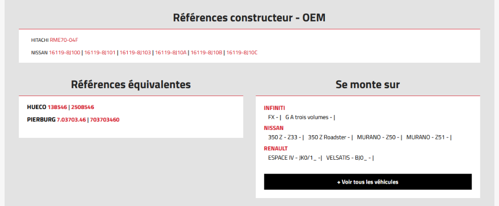

Je me permets de rebondir la dessus, ma 5eme ne passant toujours pas en mode auto :
- je vois plusieurs causes possible, manque d'huile dans la BVA ==> bon cela me semble étonnant n'ayant pas de mode dégradé ou d'acoup;
- boitier papillon sale/défectueux ? ==> demander à le nettoyer, si changement quelle pièce monter une référence à donner sur oscaro/autodoc la pièce neuve pour notre 3.5 coute 1200/1500 (hors main d'oeuvre), si achat pièce 350z on est plus à 200/300 €.
Quelle solution préconiser ?
Le modèle 350z/Murano :
Le modèle pierbug/hitachi qui coûte 10x le prix du précédent :

Donc on est d'accord, le nty ou samaxx ETB NS 000 peut bien se monter sur nos v6 ?

Re: Ralenti galère sur 3.5 V6
Hello,
Je tourne avec celui de la Z depuis 80 000 km. la seule différence notable est la raideur du ressort de rappel. De mémoire, le rappel du Z est plus violent.
La panne du papillon d'origine provenait du moteur électrique qui pilote l'ouverture du papillon, les bagues du collecteurs s'étaient décalées. j'avais réparé mais comme je ne suis pas joueur et vu le travail pour y accéder, j'en avais mis un neuf !
EBo
