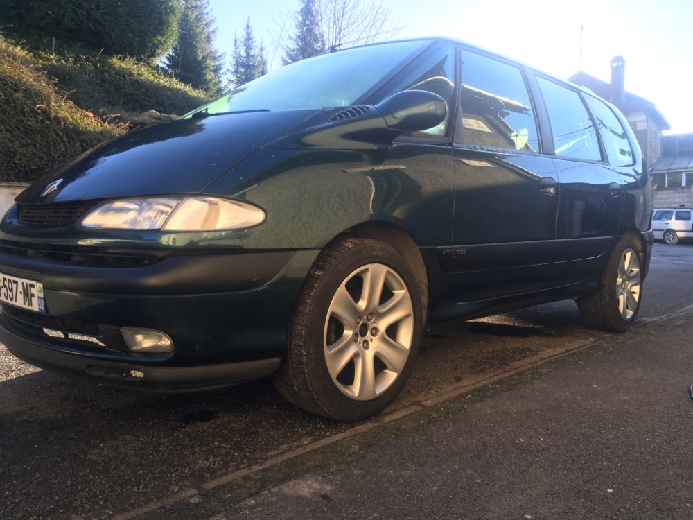

Espace III 2.2dt RXE 1999 neuve d’occasion !!! 8) :roll: :lol:
Messages : 2822
Re: [mika7451] sauvetage/rénovation espace 3 RXE 2.2dt 99’
Joli!
C'est les fameuses Estoril ou autre chose?

Merci , non ce sont des cygnus 18’ de jaguar xf 2008 ;)

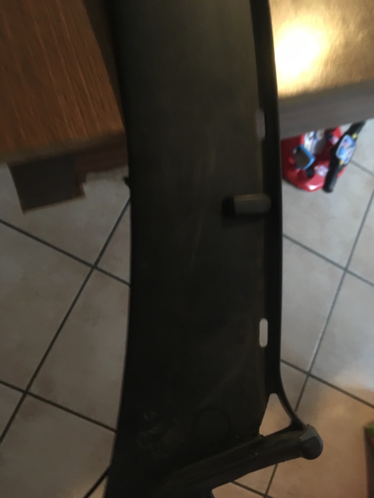

Yep ! En attendant de recevoir les pièces pour continuer la partie mécanique , j’ai avancé la cosmétique extérieur , restauration des plastiques et lustrage carrosserie, je n’ai pas de photo car pas terminé et ça flotte à mort :(
Graissage de tout les joints à la bombe silicone
Et modification du système de lave glace pour pouvoir mettre des balais souple « standard » et ne pas être obligé de prendre les balais à buse intégrer spécifique, de plus mon système sera beaucoup plus fiable car fixe , les durites ne seront pas en mouvement à chaque coup de balais… l’un des gros défaut du 3 , j’avais fait un autre système sur mon ancien 3 pour conserver le système au niveau des bras mais pas top les durites s’usait , le gicleur sautait …
Gicleurs de seat toledo 1 en double jet , ce qui en fera 4 au total pour bien couvrir tout le pare-brise
Durite semi rigide de scenic RX4 bien plus solide dans le temps
