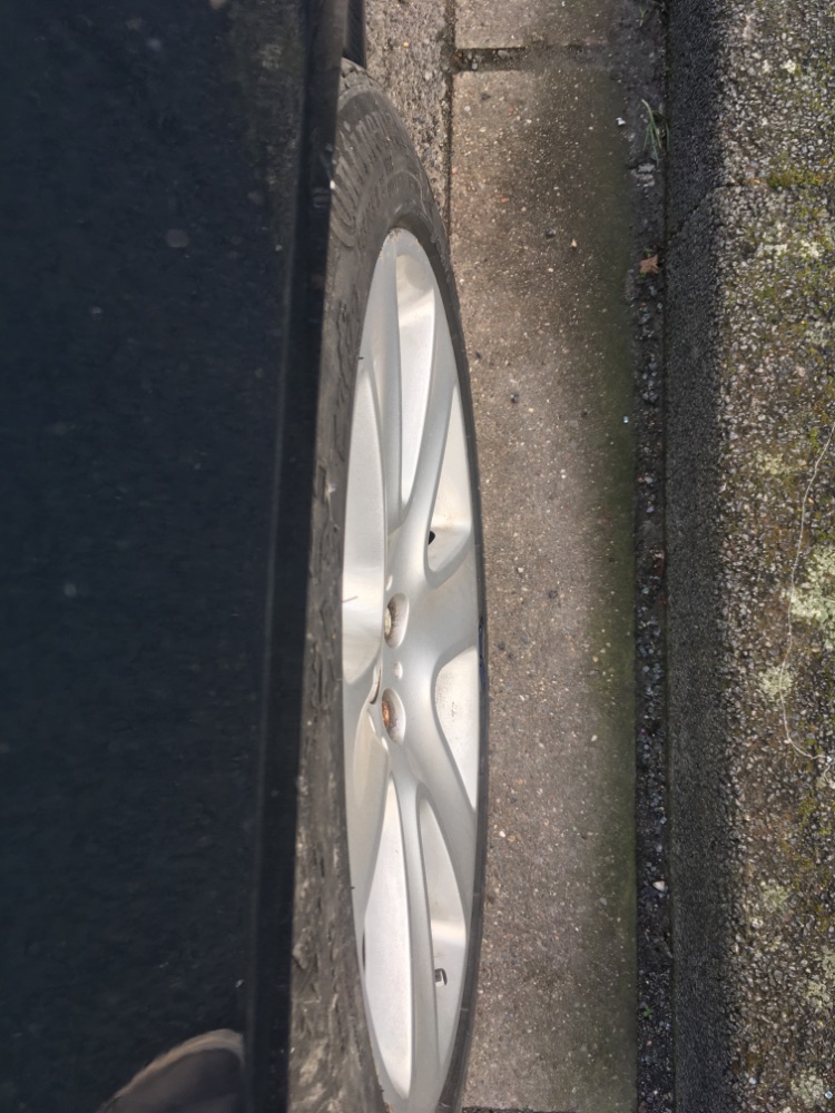

Joli!
C'est les fameuses Estoril ou autre chose?
, 301 560 km
- Messages : 56
- Enregistré le : 01 janv. 2022, 11:35
Re: [mika7451] sauvetage/rénovation espace 3 RXE 2.2dt 99’
Merci , non ce sont des cygnus 18’ de jaguar xf 2008
.... et certaines sont renversantes
- Messages : 56
Ah oui quand on clique dessus elles sont à l’envers c’est bizarre ce bug
J’en reprendrai à mon spot photo une fois les cales reçu et monter ainsi que la visserie renforcé pour le berceau
