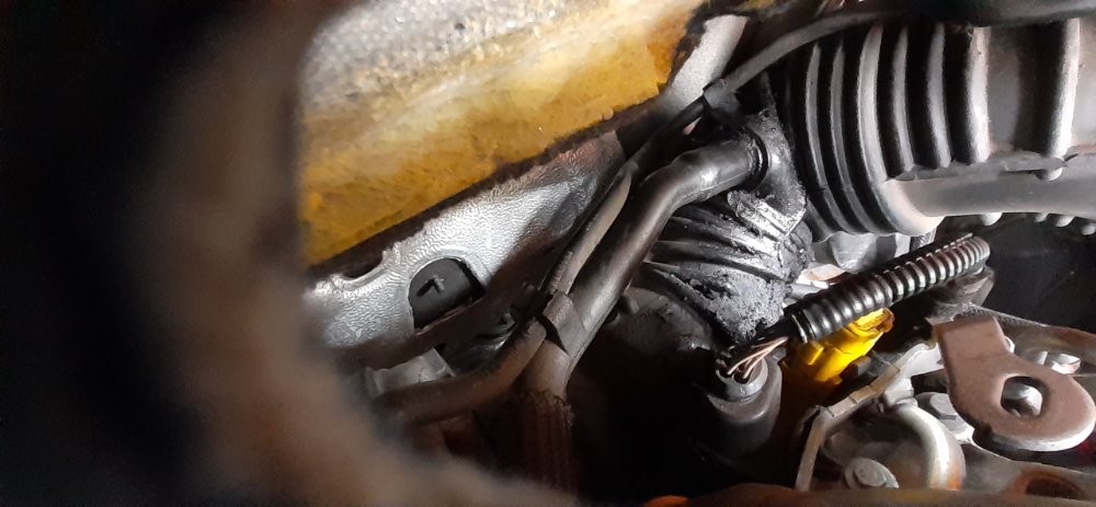

J'ai verifié la durite avant le capteur map pas perçe mais un peu d huile dedans, je ne sais pas si c est normal?
Et par contre j ai la grosse durite qui va du debimetre au turbo bien grasse au niveau du piquage du reniflard qui va au moteur.
J ai nettoyé et testé en accelerant si elle fuyait ( au passage de la main,puis mousse de liquide vaisselle dessus ) Ras pas de fuite d'air.

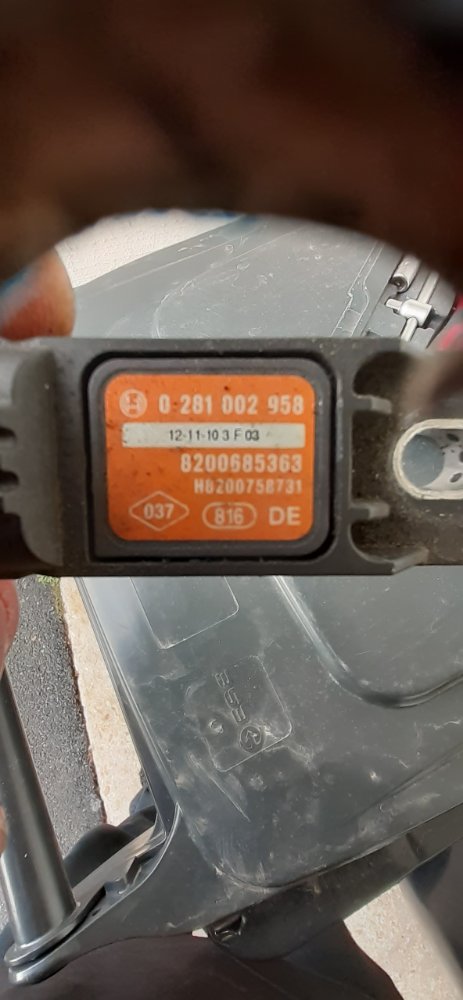

J ai changé celui la

LeJeune6troeniste a écrit : 14 avr. 2022, 09:14 Bonjour,
Un qui mesure la pression un qui mesure le flux non? Flow vs Pressure
le map mesure la pression dans le collector pour en deduire la charge, le maf mesure le debit d'air pour les memes raison
Renault a été longtemps avec des injections avec map mais depuis 20 ans environ les maf ont remplacé les map.
ne pas confondre capteur de pression destiné à mesurer la charge et capteur de pression destiné à mesurer la pression de turbo par exemple. sur les moteurs turbo, mesurer une charge avec un map c'est pas top, un maf fera beaucoup mieux le job.
