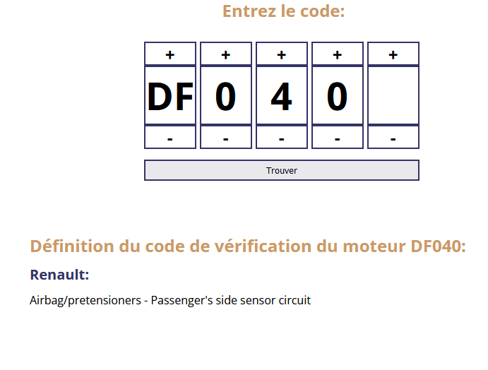

tu es sûr que c'est coté conducteur?
voici ce que je trouve

C'est ce qu'indique la delphi
