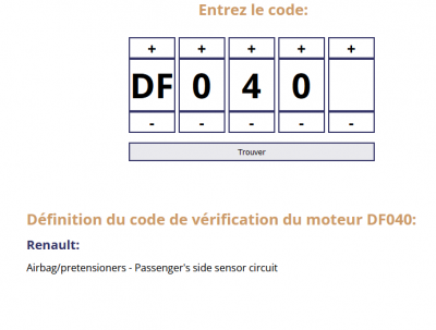

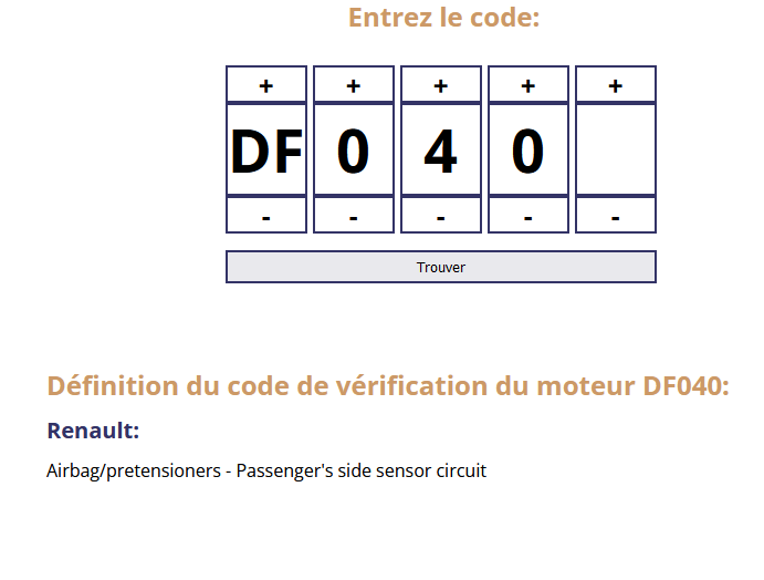

tu es sûr que c'est coté conducteur?
voici ce que je trouve
Messages : 4127
Re: Voyant airbag DF040
Message non lu par Wutch »
C'est ce qu'indique la delphi
