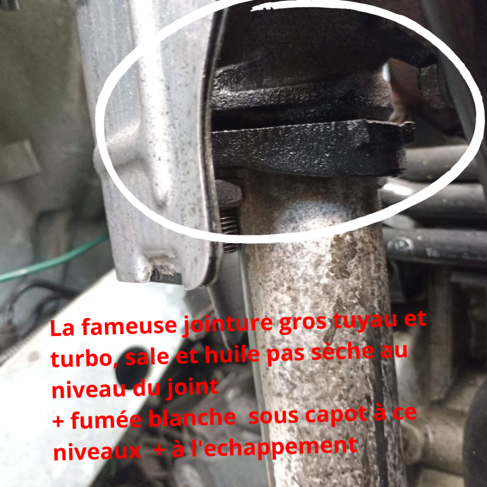

Après avoir fait 400km d'un traite j'ai fait un arret à 5km de chez moi. En rentrant chez moi, sur ces 5km, la voiture a chauffé rapidement puis à commencer à fumer blanc au pot d'échappement.
-Elle a consommé un peu d'huile mais pas d'eau. Elle ne fume pas au démarrage mais elle fume lorsque l'on accélère ou lorsque l'on lui demande un effort comme par exemple une côte où là c'est la cata. Pas de perte de puissance qui se ferait bcp ressentir, sauf peut être en pente. Je n'arrive pas dire si il 'y a une odeur d'huile brulée, je n'ai plus d'odorat.
Elle ne fume pas en permanence donc je ne pense pas que cela soit le joint de culasse ? Je voulais simplement changer dans un premier temps mon thermostat et mon bouchon de vase d'expansion.

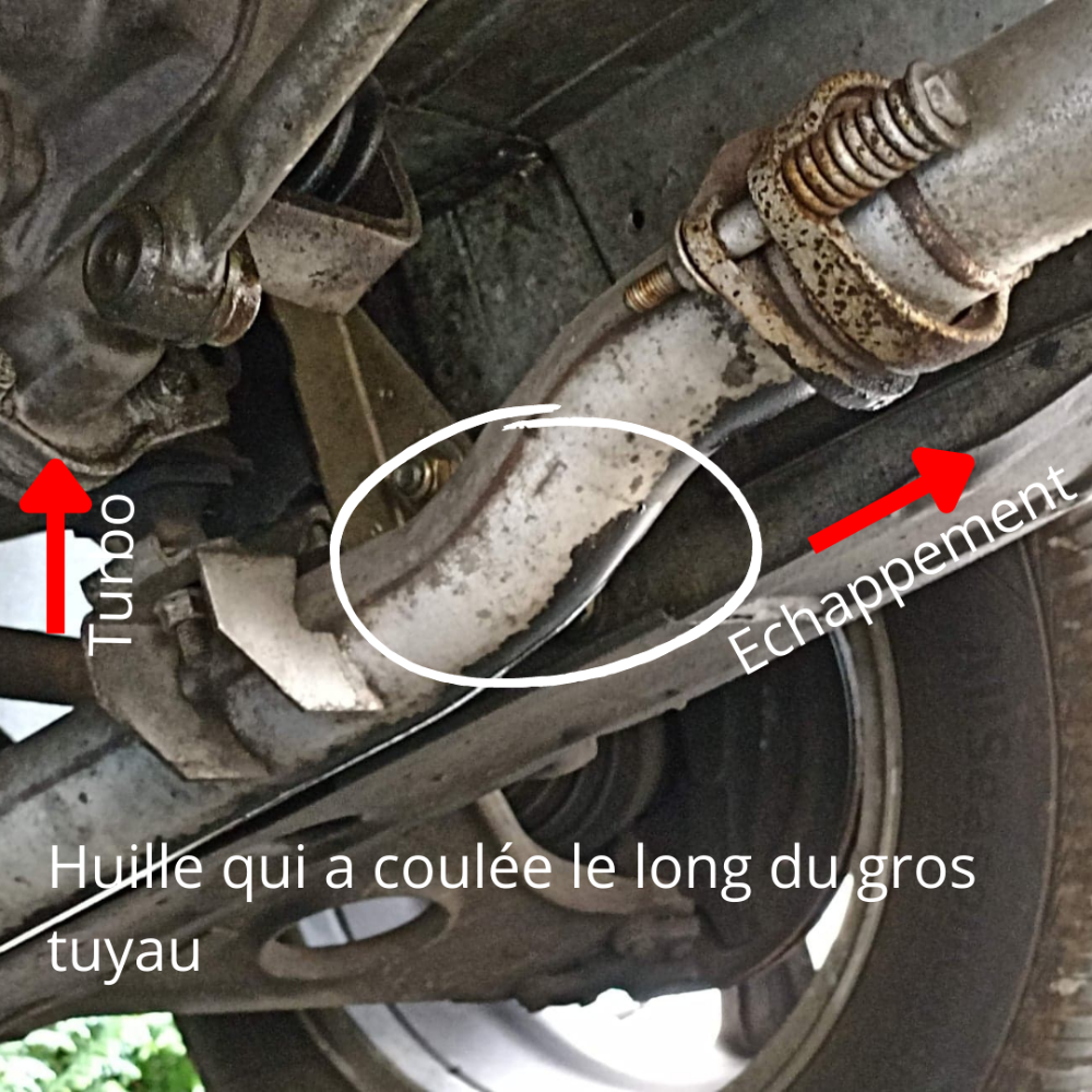

MAIS : hier en montant une longue côte et alors quelle fumait beaucoup je me suis arrêté, j'ai ouvert le capot pour verifier le liquide de refroidissement. Verdict, de la fumée blanche qui sort du turbo et une fuite d'huile au niveau du joint de descente vers l'echappement et le turbo (Il n'y avait pas avant mes problème).

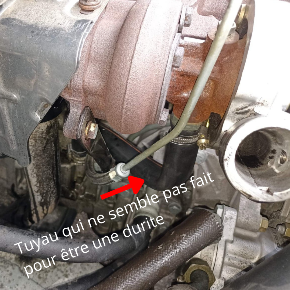

- Il y a qq goutes d'huile dans la grosse durite du turbo mais ce n'est pas non plus choquant, une durite d'huile repérable avec une ligne rouge ne semble pas d'origine. Mon turbo semble bien fonctionner avec un sifflement bien audible mais qui est pour moi un joli bruit de turbo (si ça se trouve, en réalité il ne devrait pas faire de bruit )
Je vous joins des photos !
Que pensez-vous de tout ça ? Le turbo ? Un joint ? un autre problème ?

Je ne vois rien d'anormal sur les photos que tu as joint.
Sur la première, il doit y avoir un léger passage de gaz d'échappement à ce raccord ce qui laisse une trace grasse.
Un léger resserrage sera sans doute suffisant.
Sur la deuxième, le tuyau qui ressemble à une durite est bien à sa place, il récupère l'huile qui a lubrifié les paliers du turbo
pour la renvoyer dans le carter.

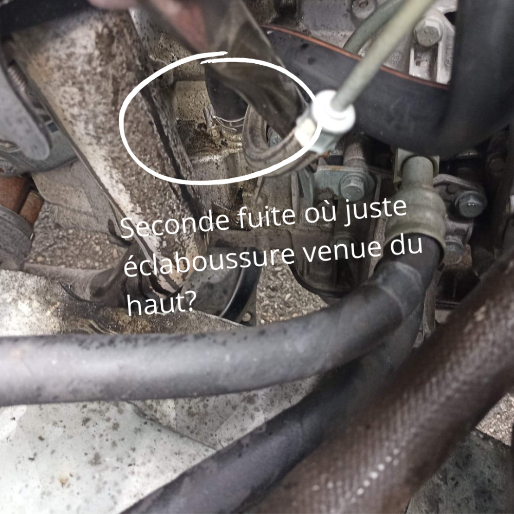

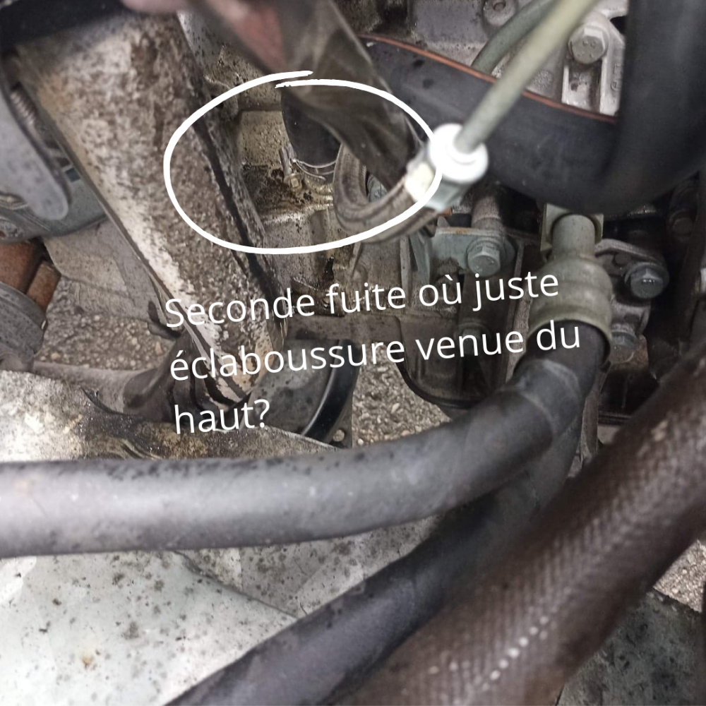

Sur la troisième et la quatrième , ce sont des suintements , habituels sur un j8s, mais à surveiller quand même.

On dirait de l huile qui brule sur le pot,l' odeur devrait le confirmer...
Si le LdR ne descend pas c est tres rassurant.
Ne casse pas les goujons en resserrant les écrous ! ils ont l air lubrifiés , mais cassent facilement...

J'ai bien résolu mon problème, l'ancien propriétaire avait changé la durite de retour d'huile par un simple tuyau celui-ci a du endommager le turbo. J'ai changé le turbo est le problème s'est résolu ... en revanche il est compliqué de trouver cette durite !
En apprentissage avec mon superbe Espace II avec qui je partage la même date de naissance ! :D
Messages : 9071
Re: Turbo HS et huile sur d'échappement : Espace TD 1994
ce n'est pas la durit de retour d'huile..
