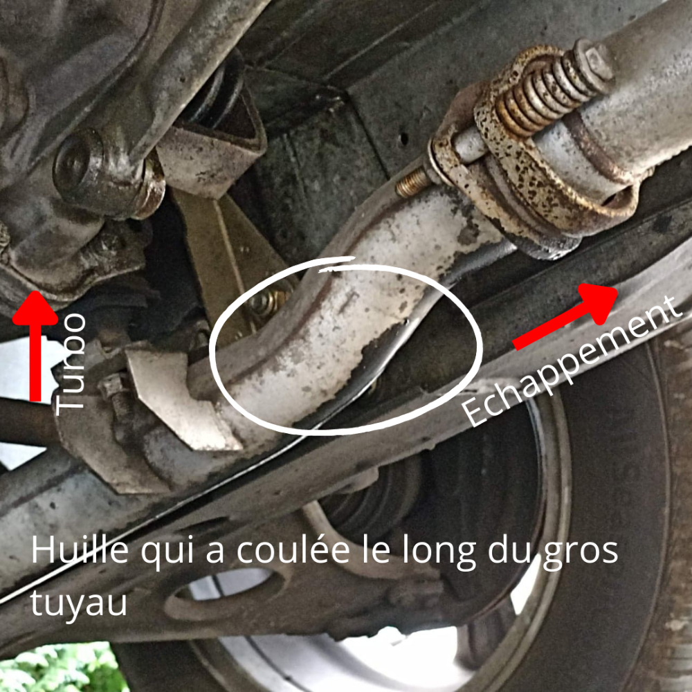

MAIS : hier en montant une longue côte et alors quelle fumait beaucoup je me suis arrêté, j'ai ouvert le capot pour verifier le liquide de refroidissement. Verdict, de la fumée blanche qui sort du turbo et une fuite d'huile au niveau du joint de descente vers l'echappement et le turbo (Il n'y avait pas avant mes problème).
- Il y a qq goutes d'huile dans la grosse durite du turbo mais ce n'est pas non plus choquant, une durite d'huile repérable avec une ligne rouge ne semble pas d'origine. Mon turbo semble bien fonctionner avec un sifflement bien audible mais qui est pour moi un joli bruit de turbo (si ça se trouve, en réalité il ne devrait pas faire de bruit )
Je vous joins des photos !
Que pensez-vous de tout ça ? Le turbo ? Un joint ? un autre problème ?

Je ne vois rien d'anormal sur les photos que tu as joint.
Sur la première, il doit y avoir un léger passage de gaz d'échappement à ce raccord ce qui laisse une trace grasse.
Un léger resserrage sera sans doute suffisant.
Sur la deuxième, le tuyau qui ressemble à une durite est bien à sa place, il récupère l'huile qui a lubrifié les paliers du turbo
pour la renvoyer dans le carter.
Sur la troisième et la quatrième , ce sont des suintements , habituels sur un j8s, mais à surveiller quand même.

Bjr a tous,
On dirait de l huile qui brule sur le pot,l' odeur devrait le confirmer...
Si le LdR ne descend pas c est tres rassurant.
Ne casse pas les goujons en resserrant les écrous ! ils ont l air lubrifiés , mais cassent facilement...
bon courage !
bon courage !
