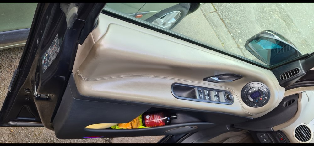

Si à l'occasion tu as un petit moment pour me partager des photos des panneaux de porte et boutons de volant histoire que je sois sûr du modèle et de l'ambiance intérieure (la teinte).

Voilà deux photos de mauvaise qualité. Dis moi si cela suffit. Sinon j'essaierais en extérieur avec plus de lumière. En tout cas merci.
- Messages : 4129
Re: Espace IV Long 2,0 T BVM
Ca semble impossible d'y échapper au décollement des garnitures de porte
Le truc chiant, c'est que le tissus semble pris dans la moulage plastique et donc il n'est pas possible de le recoller.

J'ai l'impression que le tissu se décolle parce qu'il se rétracte à la chaleur. Ma voiture a été cuite au soleil par le précédant propriétaire. Peut-être fendre le tissu pour passer de la colle dessous et reposer avec un petit jour du fait du retrait. Mais je ne tenterai pas de peur d'aggraver le problème.
- Messages : 4129
Je tenterai pas de faire une incision dans le tissus
A mon avis c'est un truc comme les ciels de toit, la mousse se décompose et du coup le tissus se retrouve décoller de son support.

je mettrai de la néoprene dessous avec une seringue.
- Messages : 4129
Si la mousse est HS, il y a un risque que la colle traverse le tissus, mais ca la meilleure option en réparation.
L'idéal étant d'en trouver non décollé, mais ca ne durera hélas qu'un temps.

Ou alors prendre des panneaux en cuir sur un initialWutch a écrit : 04 janv. 2023, 16:43 Si la mousse est HS, il y a un risque que la colle traverse le tissus, mais ca la meilleure option en réparation.
Photos pour illustré
- Messages : 4129
Oui, j'y ai pensé, mais j'ai peur que ca jure avec le reste de l'intérieur tissus/alcantara

A l'arrêt sur une aire d'autoroute je récupère un bout de scotch et le papier d'emballage d'une tablette de chocolat avec lequel je crée une petite boule. Je scotche la petite boule sur l'avant du contacteur pour maintenir une pression sur le contacteur et l'empêcher de se désamorcer. Cela a fonctionné mais cela démontre que j'ai plusieurs comodos et contacteurs en mauvais état.
Cela étant le char a bien roulé et m'a donné toute satisfaction. J'ai quand même cramé 13 à 14 litres au 100 mais à un rythme inavouable.
J'ai noté que l'optimum moteur est au-dessus 3500 tours. Vers 3000 3500 aux alentours de 130 compteur le moteur bourdonne un peu. Au-delà de 150 grand silence. Je ne vois pas de meilleure explication donner à la maréchaussée en cas d'excès de vitesse.

Quel est ce contacteur sur lequel tu as fait cette réparation à la MacGyver ?
Et plus encore...
Et plus encore...
- Messages : 4129
Je pense le bouton d'activation à côté du "start" moteur.
Le mien il faut effectivement bien l'enfoncer. Faudra que je fasse un coup de nettoyage à l'occasion.
