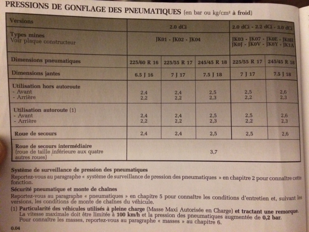

Re: Changement de jantes Espace IV R16 en R17
On trouve ça dans la notice de mon 3,5 de 2007, indication en fonction du type mine:
Bon j'ai eu la concession d'où il vient, je l'ai acheté en France (Hauts-de-France) mais c'était un import Belge venu de chez Renault Brussels.
Le gentil monsieur Belge m'a répondu que le 25TH en 130CV était effectivement disponible avec des jantes tôles/enjoliveurs en 16", mais rapidement, ils sont tous passé en 17". Il ne sait pas si en France c'était le cas aussi.
Faut que je demande un certificat de conformité parce qu'en allant demander au centre CT du coin... les gars n'en savent rien...
J'ai demandé si ça posait problème de le présenter au CT avec des 17" Sirius comme à l'origine, il m'ont répondu "bah... oui je pense... si c'est d'origine".
Il y avait un Ford Fiesta avec des jantes genre BBS (absolument pas d'origine) et je leur dit "ça par exemple, ça passe ?", ils me disent "oui, les pneus sont neufs, la voiture est passé", "oui mais les jantes sont pas d'origines ?", "euh non..."...
Ok ok... moi comprendre que je vais me démerder sans rien demander à personne ^^
Demande aux gars du CT où tu vas quels critères ils ont. Même si les points de contrôle sont fixés par la loi, les contrôleurs peuvent être plus ou moins zélés.
À mon avis, comme l'Espace a été homologué en 225/55R17, ça ne doit pas poser le moindre soucis. Il y a également une table de correspondance avec quelles montes de pneu peuvent être acceptées. De mémoire, ça permet notamment de trouver une monte pour remplacer celle d'origine disparue. Même si le véhicule n'était pas homologué avec ces tailles, il existe une tolérance. J'avais trouvé ça en ligne, je vais fouiner voir si je l'avais enregistré sur mon ordinateur.
un conseil, change de centre de CT, l'espace en 2.0 dci est en 17", point barre, s'il n'est pas capable de te dire si ça passe ou pas, perso, pas confiance.
je viens d'aller vérifier dans la porte du mien, étiquette en 17 (225/55/17) et 18 (245/45/18)
Sur le mien, l'étiquette indique 16 et 17.
