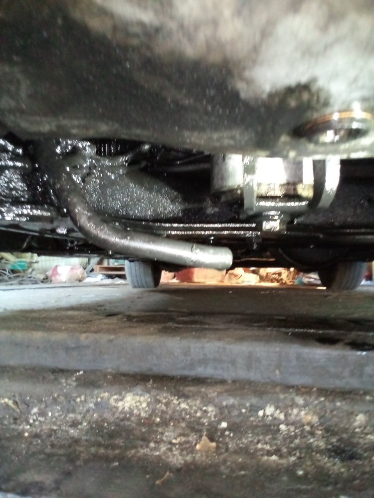

Bonjour, je viens d’acheter un espace 4 2.2l DCI 150cv ( pas cher)pour remplacer mon espace 3.
Et j'ai eu la mauvaise surprise l'ayant ramener de plus de 200kms de le retrouver inondé d'huile.
Je l'ai mis sur la fosse et j'ai constaté qu'il y avait une durite débranchée. C'est celle qui part du cache culbuteur. Mais je ne trouve pas où elle se branche en bas. J'ai eu beau chercher partout, me couvrir d'huile, rien à faire.
Je suis allé chez Renault car elle est abimée et je pensait qu'il pourrait me montrer sur l'éclaté. Il ne font plus qu'une seule durite d'huile pour mon véhicule et ce n'est pas celle la. Donc pas de vue.
Quelqu’un peut il m'indiquer où elle se branche ?
La photo de la durite sous la voiture

elle se branche nul part je crois,elle évacue l'huile qui fuit sur le cache culbu... (collecteur admission).
normalement quasi rien ne doit sortir..
je pense que tu es bon pour la dépose, et la refection, il y a quelques sujet la dessus, c'est un classique sur ce moteur.

Tu es sur ? Elle est branchée sous le cache culbuteur, et à l’intérieur ça baigne dans l'huile.

sur non, car c'est le genre de moteur que je hais tellement c'est dégueulasse d'huile, mais vu ce que je lis sur le forum, j'en suis quasi convaincu.

Salut, je suis du même avis que Grostoto, la durite qui figure sur la photo reste pendante sous la voiture pour évacuer les vapeurs d'huile "proprement".
D'ailleurs si tu regardes la plaque sous moteur tu y verras un trou prévu à cet effet (pour laisser dépasser le bout de la durite).
Mais vu comment c'est tartiné là dessous on dirait plutôt qu'il y a un bon suintement d'huile quelque part, l'idéal est de tout nettoyer et de rouler un peu pour repérer les points gras.
Peut être qu'il y a une maladie connue sur le 2,2L DCI à ce sujet, une recherche sur le forum devrait pouvoir t'en dire plus car je ne connais pas bien ce moteur non plus

UN sacré suintement, je suis arrivé de Montpellier à Perpignan, j'avais tout le coté droit de la carrosserie noir d'huile.
Après, sur l'autoroute j'ai souvent dépassé les 130 sans m'en apercevoir, le moteur a de la puissance.

A la base c'est pour canaliser les suintements, mais quand le collecteur admission se déforme, les joints ne touchent plus... et l'huile coule par la...
et si on ne fait pas le niveau régulièrement, le pb est assez vite réglé: on coule une bielle (en plus d'en foutre partout sur la route).
j'ajoute également, que les joints peuvent lacher au chgt de proprio, car il suffit que la conduite soit différente (plus nerveuse), pour que la pression soit plus forte et fasse lacher les joints.

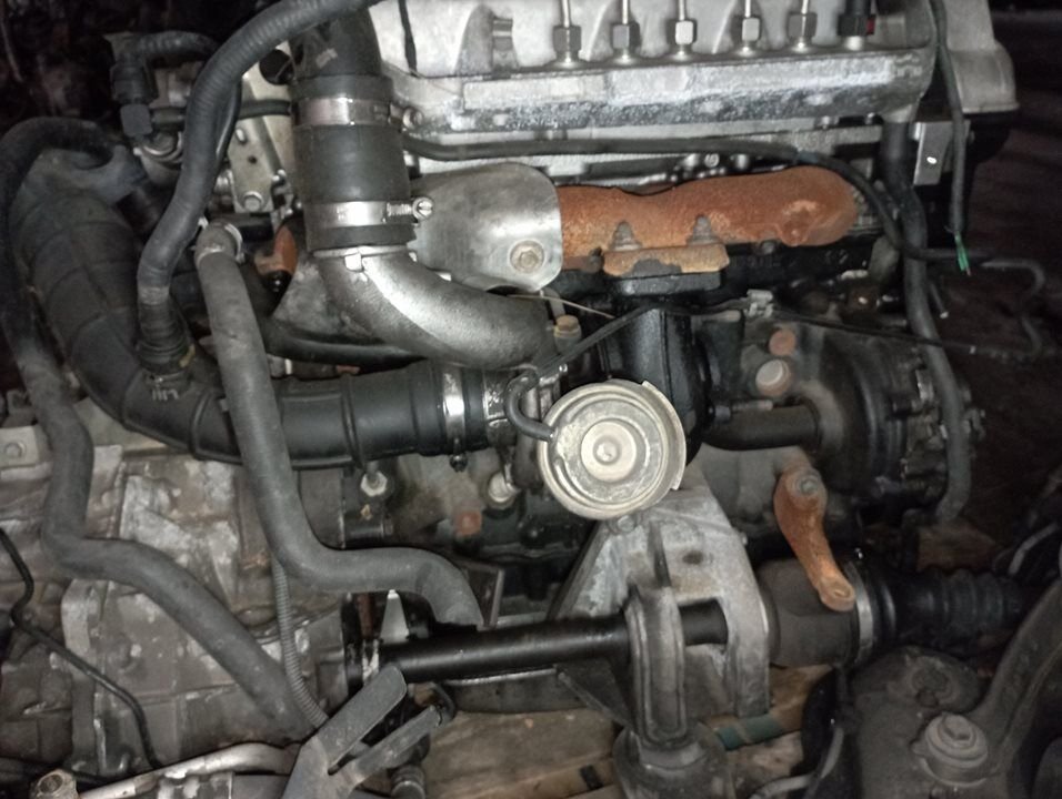

Je ne comprends pas la question des joints, mon couvre culasse est celui ci.
La durite est branchée sur le téton que l'on voit à droite, elle est serrée avec un collier.-

Merci pour tes liens, mais ce n'est pas du tout les symptômes que j'ai. C'est le dessous du moteur qui est inondé d'huile, et ensuite le tuyau de recyclage des vapeurs d'huile qui est bien identifié n'est pas celui dont je parle. Je pense que celui qui est débranché est un tuyau de retour de l'huile dans le carter, mais c'est tout noir et je n'arrive pas à trouver où il doit être.

La vache ! Et tu as vérifié si tu avais encore de l'huile dans ton moteur ?
Idéalement fais y un gros coup de propre pour voir plus clair et peut être que quelque chose te sautera aux yeux. Le 2,2L Dci est connu pour être une source d'emmer*es potentielle alors autant vérifier à deux fois quand c'est une maladie connue
Pour ton histoire de durite (celle qui est en photo du moins) je ne pense vraiment pas que ce soit un retour d'huile, as-tu regardé si elle correspondait avec la plaque ?

Il y a encore un peu d'huile, mais je ne roule plus.
Que veux tu dire par " si elle correspond avec la plaque ? "

Il veut dire la plaque sous le moteur je pense, qui est absente dans ta photo.
Mais pour compliquer un peu l'affaire, je croyais qu'on avait pas le droit de relâcher les vapeurs d'huile dans l'atmosphère, que c'était pour ça qu'on les fait passer dans le collecteur d'admission pour brûler ça en même temps que l'essence (ou le diesel) dans les chambres de combustion. Donc est-ce vraiment normal que ça pendouille si c'est bien le recyclage des vapeurs d'huile?
+1 pour vérifier le niveau et mettre ça au propre, au moins pour voir d'où ça vient et ce qui se cache dessous.Vu la tache sur le carter d'huile, on dirait que ça suinte aussi du côté distribution...

la plaque sous moteur (mais je pense qu'elle a disparu)..
ce tube n'est pas sensé contenir de l'huile... sauf s'il y a une fuite (à croire que les ingénieurs avaient prévu ce cas de figure... )
quelle est ton type moteur ? G9T ?
si oui alors ton moteur est celui ci
viewtopic.php?t=28771
et ton pb est celui que je décrit (à mon humble avis).

La durite n'est pas celle du recyclage des vapeurs d'huile qui est sur le dessus du cache culbuteur, celle ci est en dessous, complètement à droite ( coté passager).

Bonjour, je cherche toujours, j'ai trouvé une photo où mon tuyau est visible, c'est le tuyau complètement à droite, sous le cache culbuteur.
