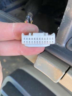

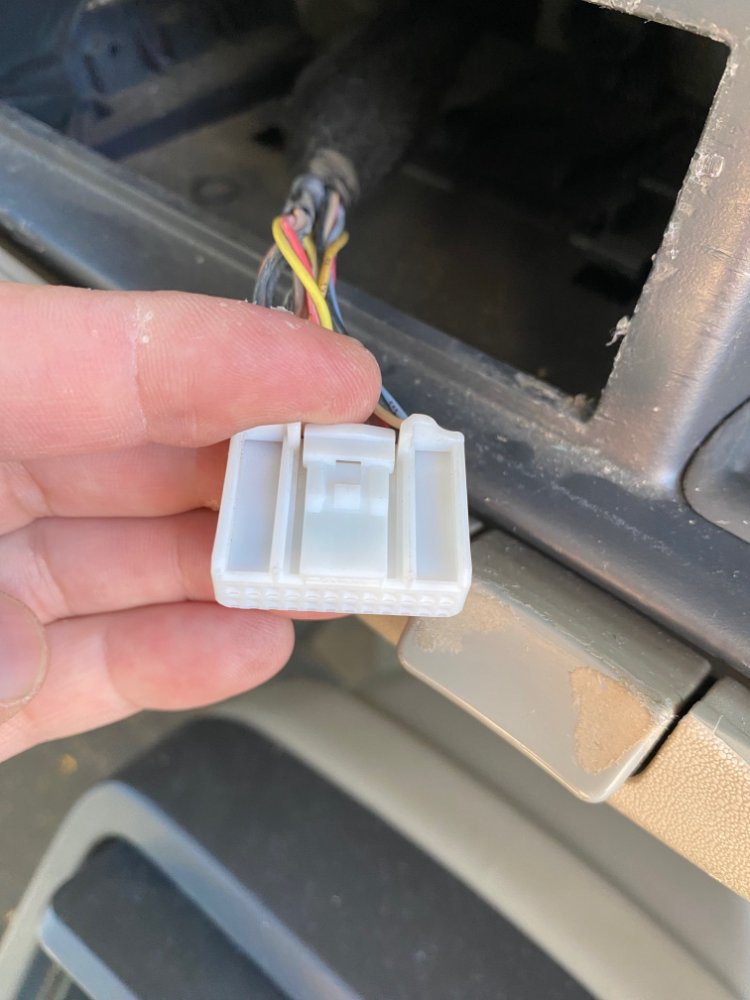

J'ai autoradio Cabasse avec chargeur 6 cd en façade, sur mon espace IV de 2006 ,il y a quelques jours impossible de sortir les cd , il voulait que j' éjecte les Cds.
Pour voir , le problème , je décide de sortir le poste (mauvaise idée) .
J'achète le kit et sauf que un côté ne fonctionne pas , ne se dégage pas. Me voilà en train de tirer /pousser /forcer et craque une partie de la façade déboiter -- Toujours impossible de sortir cette radio :(
En fait un des verrouillages sur le côtés du poste c'est placé derrière le contour en plastique du poste et empêche l'outil de déverrouillage de bien fonctionner .
Bon plusieurs manip , le poste est sorti , rien de spécial , donc je répare la façade (les deux fixations en plastiques ont souffert ) et je remets le poste en place .
Maintenant c'est pire , la façade du poste HS , l'option cd HS , :evil:
Bon , j'ai un poste Pioneer qui pourrait servir , mais impossible de trouver un faisceaux adaptable entre la fiche Renault et le faisceaux du poste ?
J'ai démonter aussi coté ampli dans la boite a gant à droite ras , les deux fiches blanches sont bien engagées .
Est-ce que quelqu'un a réussi à trouver un faisceaux pour installer un nouveaux poste sans tout couper ? Merci par avance

Salut François,
Le système Cabasse n'est pas des plus fiables sur nos IV... Mais d'habitude c'est souvent l'ampli qui grille, as-tu utilisé la fonction recherche pour voir si quelqu'un n'avait pas déjà eu ce souci et éventuellement fait un tuto pour le démontage ?
Je n'ai encore jamais mis les mains dedans mais il me semble que c'est une galère pour adapter un autre autoradio en remplacement de l'installation d'origine :oops:

Merci pour vos première réponse !!
Quelqu'un connait il le nom exact de ces fiches chez renault ?

Tu ne veux pas remplacer ton ar par un qui fonctionne bien ?

Oui j'aimerais bien changer , mai le prix des AR sur le net , ils se touchent , entre 200 et 300 € , Jai 3 Pioneer qui attende au garage , c'est pour cela que j'aimerais trouver le nom de la prise ou les fils pour brancher un autre poste !

Pour moi la prise Iso est dans le coffre, il faut tirer une rallonge jusque dans la boîte à gant

Sur le mien tout est a l'avant , le poste et l'ampli ! Tout avec ses prises bizarres ?

tu ne trouveras rien de compatible dans le commerce, c'est du cablage proprietaire. soit tu changes tout, soit tu remplaces le poste.
