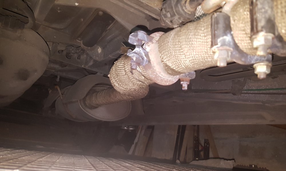

Pas de cache moteur pour les essence simplement enjoliveur plastique sur certaines versions.
Pour améliorer:
Insonorisant sous casquette planche de bord.
Joint Y entre pare brise et planche de bord.
Insonorisant DCI sur capot ou et ajouter insonorisant adhésif (amazone).
Insonorisant thermique sur tablier derrière collecteur échappement. Attention aucun contact avec l'echappement jeu mini 30 à 40 mm.
Verifier insono côté intérieur (remettre insonorisant inifugé adhesif).
Bande thermique échappement (surtout au passage en échappement et berceau. Sur le mien du turbo jusqu'au pot de détente sous caisse.
+ insonorisant thermique (possible).

je ne recommande pas la bande sur le pot, à la moindre fuite d'huile, ça prend feu.
