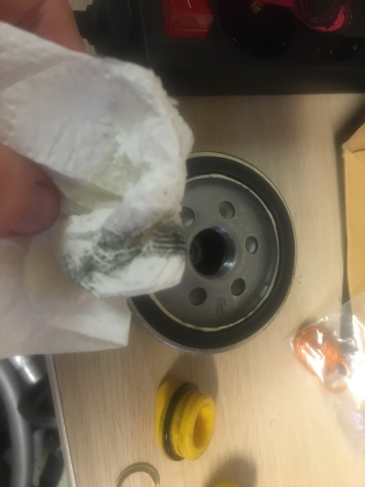

Je partage un truc vu en ligne: en passant un chiffon propre et non pelucheux sur les pas du nouveau filtre à huile, on récupère bien des merdes!
Ce qu’on veut voir!
Ce qu’on veut voir!
Le filtre est un Purflux, français 🇫🇷 😎

Ce que tu as retiré du filetage du filtre neuf, c'est quoi? du reste d'huile d'usinage?

Sur le filetage, c'est un peu de gras et ce que je veux éviter de passer dans le circuit d'huile (on est côté "propre"): de la limaille s'il en reste.
Pour la même raison je ne remplis pas le filtre avant de le monter. Je n'huile que le joint. Je sais qu'il y a des avis bien partagés sur ce point, pour moi c'est les grosses particules qui peuvent être introduites en usine que je veux faire passer par le filtre avant toute chose. En principe avec de l'huile de qualité il n'y a pas trop de soucis mais je préfère me méfier. Et sur ce moteur, vu l'inclinaison du filtre, ça évite aussi les cochonneries! :lol:

Mon Espace a décidé de se transformer en Dyson :lol: N'achetez pas de 2.0 16v, il n'a rien dans le ventre! :lol:
Grand classique du turbo, la durite d'admission d'air entre le turbo et l'échangeur est percée au niveau du collier.
Je veux manchonner la durite et le turbo avec de la durite silicone. Ça mesure 47 mm d'un côté et 48 de l'autre, pensez-vous qu'un morceau avec diamètre interne 45 passe? À mon avis ça ferait serré du côté en 48. Ou du 45 vers 50, ce genre de trucs? Alternativement, quelqu'un connait-il une bonne boutique pour trouver une section droite avec 47 mm de diamètre interne?
Petite photo de la section coupable
Plus de 225 000 km, la durite d'origine a quand même bien tenue! Sur l'Espace de 2007, quelqu'un avait déjà manchonné de cette manière avant 150 000 km, à mon avis lors de la dépose moteur à 140 000 (mais ça ne reste qu'un supposition de ma part). Ça marchait bien et ça m'éviterai d'acheter un morceau de plastique à très, trop cher! :lol: Si vous avez des réponses à m'apporter, merci!

Pour le manchon, prend chez redox. De mémoire, j'ai mis du 47mm, cherche dans mes topics, j'ai du indiquer ca.
Messages : 2822
Re: [LeJeune6troeniste] La troisième vie d'un Espace IV 2.0T
Merci pour l'adresse!
Ils n'ont pas de 47 mais j'ai trouvé ça: https://www.redox-silicone.com/manchon- ... redox.html en 48. Je vais appeler demain pour demander leur avis, ça ne doit pas être la première fois qu'ils voient passer un cas comme ça. C'est pas loin en plus! En attendant je cherche du 47 sur Amazon, sait-on jamais!
En effet ça me dit quelque chose que tu ai été confronté au problème.
