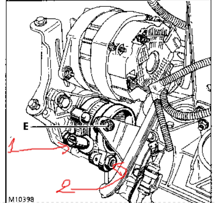

Entre temps, la valse des Espaces jouant toujours sa petite mélodie entrainante, j'ai à nouveau un souci sur la pompe et poulie de DA.
Le mécano qui m'a fait la distri a remonté le truc avec la courroie que j'ai fourni mais bien qu'elle était correspondante (758mm x 11.9mm), elle se trouve beaucoup trop tendue... Il avait aussi réussi à renfoncer la poulie de quelques millimètres pour récupérer son décalage par rapport au plan des autres courroies. C'était pas mal au niveau alignement mais pas du tout pour la tension: elle est comme du bois!
La pompe DA est au mini de sa position par rapport au moteur, pas moyen de détendre la courroie.
J'en ai trouvé une de 775mm x 10.5mm mais pas encore montée sauf que...
Je regarde le truc tourner hier et voilà que la poulie est à nouveau en avant, même décalage abusif que sur ma photo très loin en arrière dans ce sujet...
De plus je la vois tourner "voilée"... et la damper neuve semble avoir un bout qui dépasse au milieu.
+ il y a un bruit "roui roui" dès que le moteur est chaud, mais à une fréquence lente comparé à la vitesse de rotation des poulies. Super bizarre et pas facile d'isoler sa source.
Donc là y en a marre de ce système de DA de con! Pompe au standard US merci le constructeur Fr...
Je pars pour changer la pompe et pour avoir un truc plug n'play j'ai vu les DaSilva déja montées sur support avec poulie.
Sauf que regardez le truc:
Sur les Espaces normalement c'est dans ce sens:
La pompe DaSilva est donc montée à 180° décalée par rapport au montage normal!
Savez-vous s'il est possible d'effectuer une rotation de la pompe par rapport à son support, sans avoir à tomber la poulie évidemment :?:
Et pourriez vous me confirmer que le modèle correspondant à une voiture sans clim, code E1, est bien monté sur un support de 28mm d'épaisseur :?:
Sur ma bagnole je mesure effectivement ces 28mm ici:
Sauf que comme l'ancien goulamas de proprio avait fait changer poulie et support de pompe DA je ne sais pas si ça correspond bien à la voiture.
J'ai pu vérifier pour la poulie car elle est marqué avec le numéro OEM, donc ça c'est ok. Mais aucune idée pour le support de pompe.
Et là j'ai environ 7mm d'axe visible entre l'arrière de la poulie et la pompe... avec un décalage de courroie vers le radiateur qui est à vue de nez au moins équivalent à ces 7mm ou un peu plus.
Bref, éclairez moi sur cette affaire svp.
J'ai peur que ça mange ma damper toute neuve dans la foulée, ou pire, que la poulie ne tienne sur l'axe que grace à la tension extrême de la courroie, et donc qu'elle puisse se faire la malle en roulant :evil:
Sigma
Messages : 1473
Inscription : 11 août 2022, 19:21
Localisation : en dérapage
Message non lu par Sigma »
je viens d'avoir le service technique DaSilva au tel, très serviable! Et ça fait plaisir d'entendre l'accent chantant toulousain 8)
La personne m'a confirmé que effectivement la tole et le support alu peuvent tourner l'un par rapport à l'autre.
Donc aucun souci pour remettre la pompe DA dans la bonne position (et donc dans l'autre sens comparé à la présentation photo du produit).
C'est bête mais comme je n'ai pas eu la pompe déposée avec son support dans les mains ça me posait un gros souci :roll:
Maintenant est-ce que ceux qui ont une voiture comme moi, sans clim,, peuvent confirmer que l'épaisseur du support alu fait bien 28mm ?
On peut mesurer ça en passant juste sous la voiture comme sur ma photo précédente.
Histoire d'être sûr de mon coup...
Merci d'avance!

Vu que mon décalage de poulie n'est clairement pas normal.
Ici une pompe sortie d'un Trafic, le support semble avoir la même taille que chez moi à vue de nez, mais surtout regardez l'écart entre la poulie et la pompe!
Chez moi y a un peu de plus de 7 ou 8mm d'axe visible.
Alors je vais considérer que le support de 28mm sur ma voiture est le bon, et qu'avec un montage poulie/pompe bien réalisé je n'aurais aucun décalage.

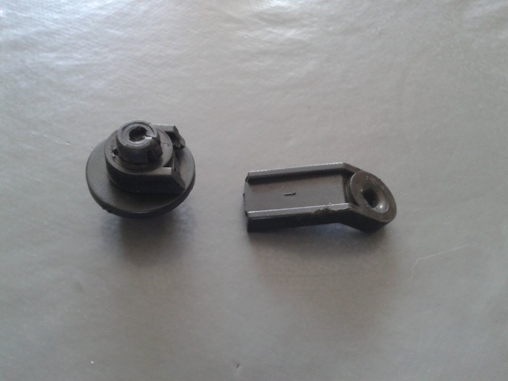

J'ai attaqué la porte conducteur qui a plusieurs soucis...
J'ai dû refaire la pièce plastique en "S" de guide d'ouverture poignée intérieure car:

Photos du décroutage d'hier:
Le passage du faisceau, que j'ai dû reprendre aujourd'hui évidemment: passer derrière le renfort c'était pas une bonne idée ça coinçait avec la garniture de porte:
Finalement voilà le résultat après avoir recollé le panneau côté serrure, et sur deux points côté charnières.
C'est aligné, le lèche vitre est enfin contre la vitre! J'ai aussi rescotché le triangle plastique extérieur qui flottait et sifflait en roulant...
