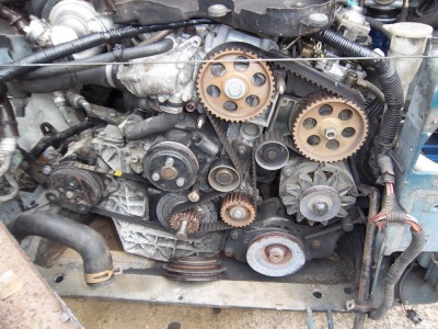

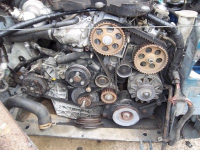

Vous avez tout à fait raison !
Distri vérifiée avant de prendre la route de Paris jusque La Rochelle.
La courroie ne présente pas de craquelures.. Je sais, c'est un peu la roulette russe avec barillet plein...
Comme je n'ai rendez-vous que la semaine prochaine, inversion du programme et distri cette semaine.

Woohoo! C'est ta voiture bien sûr donc tu fais avec comme tu veux mais c'est ce que veut le bon sens aussi!
La distri de la mienne n'était pas craquelée, paraissait bonne etc mais décalée d'une dent. Le couple au ralenti s'en ressentait. Faudrait pas refaire le coup de ton III...

Pour ta distri, est-ce que tu prévois d'utiliser un kit tendeur de série 1 avec le ressort ou celui plus "moderne" pour les séries 2 avec le tendeur manuel?
Sur le mien ça a été changé avec un kit de 2, mais j'ai pu trouver un ressort de tendeur de série 1 pour la prochaine fois... ça me semble beaucoup plus simple d'effectuer la tension correcte avec le ressort. Apparemment il faut juste un peu "arranger" le trou pour passer le ressort dans les pompes à eau (sur celle que j'ai monté le trou est présent dans le moulage alu mais vraiment pas bien fait car on sent que plus personne ne monte les tendeurs à ressorts)
Bon je suis une quiche en tension de courroies, alors j'y vois un intérêt certain
L'inconvénient c'est qu'on ne peut plus toucher à la pompe à eau séparément si on utilise le tendeur de distri à ressort.

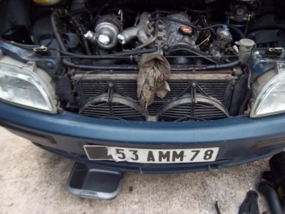

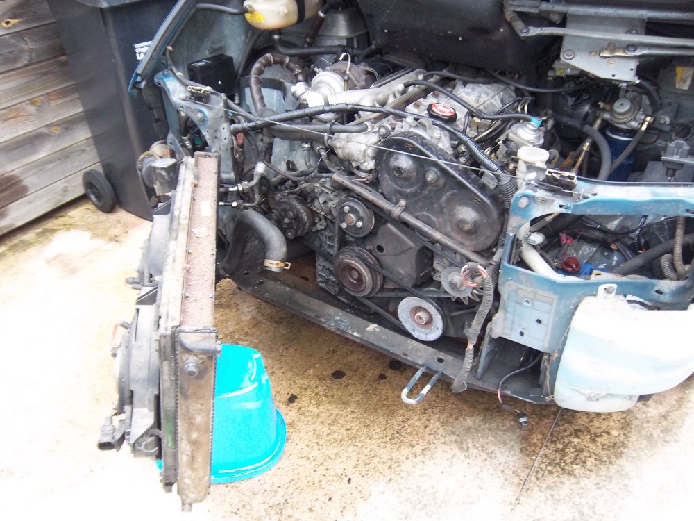

Bon,
Début des hostilités ce matin !

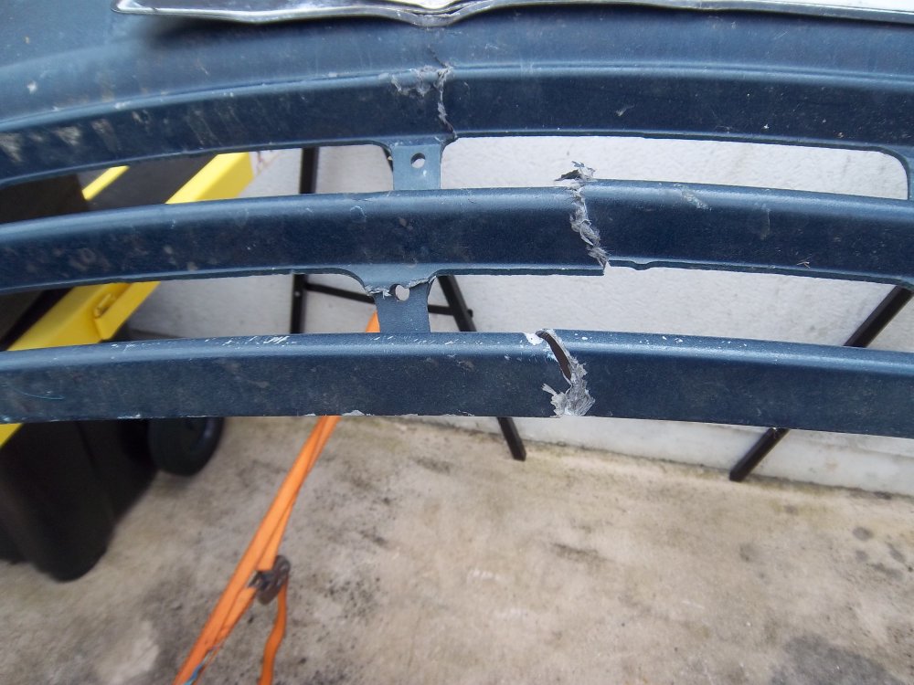

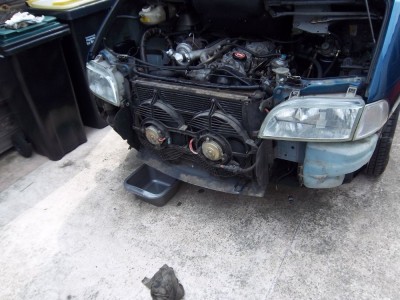

Démontage calandre, pare-choc (il a fallu virer un tas d'accessoires autour, mais il est venu sans autre dégât qu'un boulon cassé dans la ferrure).
Retrait des optiques, filtre à air et autres durites alimentant le turbo et l'intercooler.

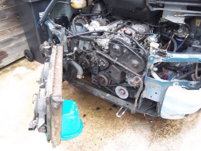

Retrait du radiateur, mis de côté, sans retirer les durites de clim, nettoyage en grand du circuit de refroidissement !
Ca devait faire un bout de temps qu'il n'avait pas été changé !!
Difficultés pour retirer la courroie de D.A., impossible de basculer l'ensemble Alternateur/pompe D.A.... On verra pour le remontage (ce sera à l'arrache, avec tournevis en levier...)
Grosse bagarre de 6 heures pour dégager le boulon de la Damper, totalement grippé.
Dégrippant, clé pipe, masse, pétard...... Le boulon est quand même venu à 17:00 ! Il était temps, car j'ai cassé la douille de 22 !!!

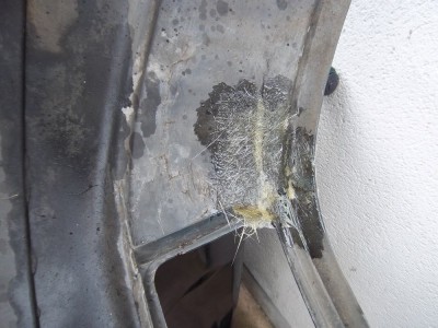

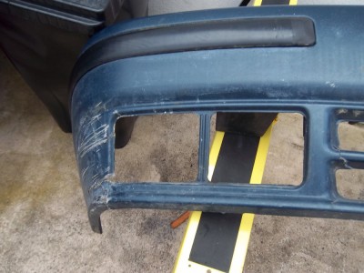

Bon, entretemps, j'ai été commander chez A.D. le kit distri, les courroies.

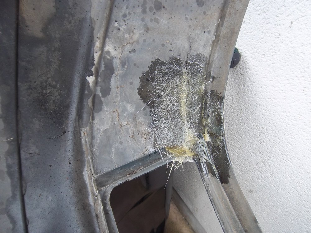

En rentrant, atelier pare-choc, réparation du pare-choc avec fibre de verre et résine de polyester.
Il bien plus rigide à présent, et demain, ponçage et attente de la peinture qui doit arriver.
Il faudra recoller les cadres d'antibrouillard, et nettoyer tout cela.
Et grand merci à ceux qui m'ont aidés (je les ai un peu, beaucoup emm*****é) au tél !

Re: [EAime] Remise en forme Espace "2" 2.1 Dtv "Alizé" 1997

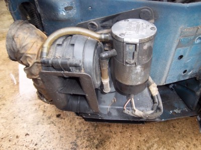

Avez vous aussi une écope sous les ventilos, comme sur la photo 2 ?
espace II 2.1td 95 limited 520000km, moteur, démarreur, embrayage et boite sont d'origines
- Messages : 19575
Oui.
L'air qui rentre sous le pare-chocs est orienté vers les radiateurs.
Même circuit que sur mon ancien V6.
- Messages : 7994
vachement bien conçu la courroie de clim la dessus.. tu as interets à ne pas oublier de la changer.. sinon tu redéposes la distrib quand elle pète.... du grand renault.
ce que je préfère, c'est le repère sur le pignon de vilo... reporté sur la poulie derriere.. au moins le repère ne risque pas de bouger, même si le vilo tourne... j'espère que tu vas en faire un autre, sinon tu vas droit à la casse.
