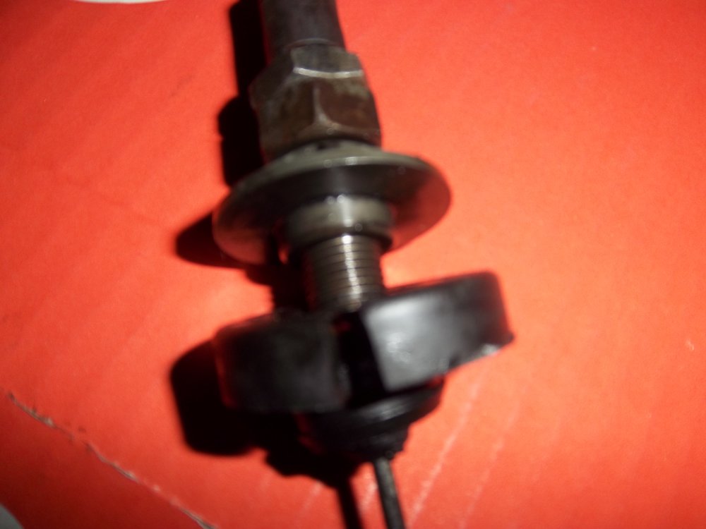

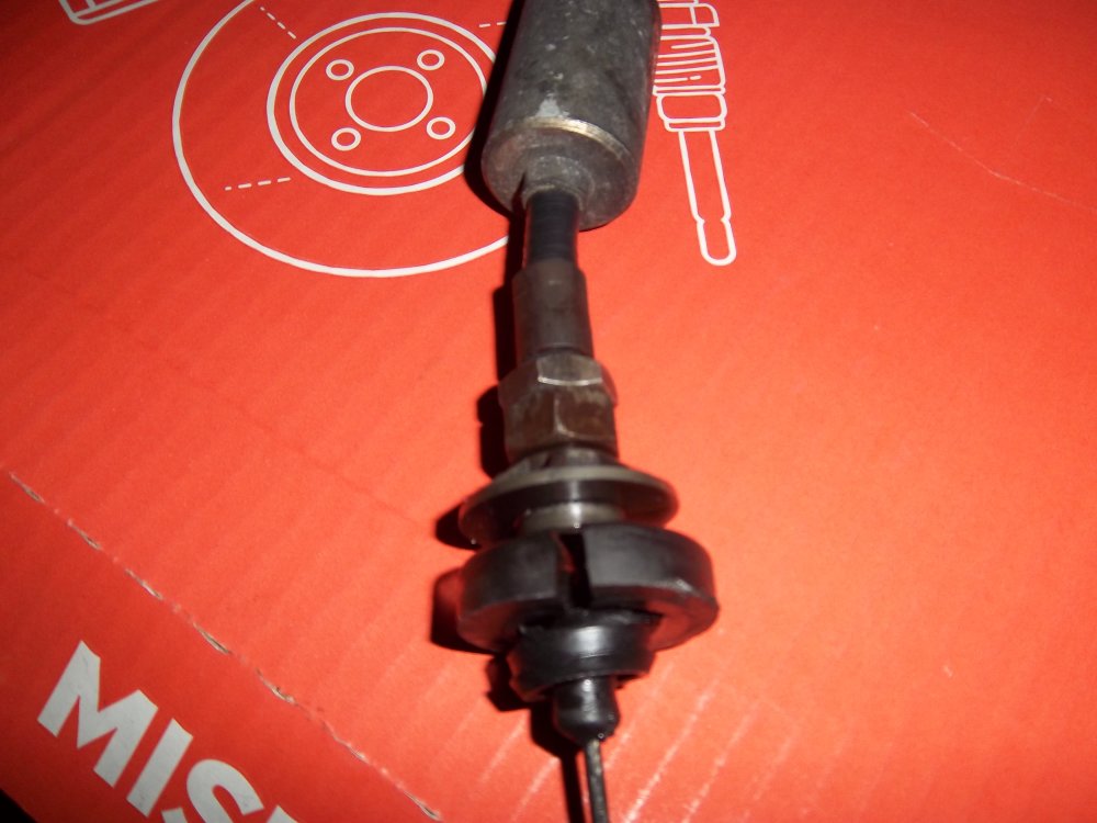

Ca y est !!!
Fini !!
C'était la gaine côté tablier qui n'était pas dans son logement.
En tirant sur le câble, depuis l'intérieur, c'est venu !!!!
Le restant, de la rigolade !! :mrgreen: :mrgreen: :mrgreen: :mrgreen:
Début 16h00, fin 23h15 ! :twisted: :twisted:
Le pourquoi de l'intervention :
Le Tampon Caoutchouc usé et cassé, faisant que je ne pouvais pas régler correctement la garde d'embrayage.
En tous cas, tu peux l'acheter, il sera bon pour toi.
Et les 2 réglages sont une sacré aide !
Merci de ton aide, en tous cas !!! :D

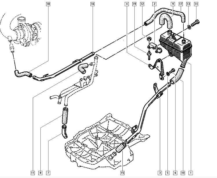

Mais surtout j'ai touché au circuit d'huile:
changé les toriques sur le raccord moteur, sous le turbo
rebranché la durit d'aspiration des vapeurs qui était en l'air sur le boitier récupérateur
Voilà la durit que j'ai rebranché, n°9:
Je me demande si elle n'a pas été débranchée volontairement?
Et si en remettant le circuit en bon état ça ne met pas en évidence un souci de pression dans le bas moteur (souci qui aurait été planqué volontairement évidemment vu le margoulin d'ancien proprio)?
Le carter bas moteur suinte franchement maintenant, juste sous le pignon de vilo c'est très très gras, mais le joint spi a été changé, ça ne pisse pas par le vilo lui-même, c'est dans l'angle du carter que ça suinte.
Et sous le démarreur jusque devant le moteur c'est pareil...
Il me semble avoir lu un truc sur le débranchement volontaire du récupérateur de vapeurs d'huile, je n'arrive plus à retrouver la source, mais en gros le gars avait trouvé sa voiture avec le machin volontairement mis en l'air et ça mettait le pâté dans le circuit d'huile.
Chez moi j'ai l'impression que ça marchait mieux avant que je remette les choses en bon état :roll:

Vous en pensez quoi? les joints de carter qui pètent depuis que j'ai tout rebranché? la fumée bleue même à chaud?
Tout ça y avait pas avant que je rebranche... juste des petits suintements mais aucune goutte à terre, et pas de fumée.
Vraiment l'ancien proprio me l'a mis bien profond!
Messages : 2816
Fumée continue ou au coup d'accélérateur après un peu de ralenti? Ça sort bien de l'échappement et pas juste derrière de façon générale? Le turbo qui aurait pris (cette histoire de peinture dans l'admission)? Il y a trop de pistes pour le déclarer mort sans plus. Moteur tournant, si tu ouvres l'orifice de remplissage d'huile, il y a de la pression?
J'imagine que t'as pas le bazar pour prendre une mesure de la pression d'huile?
Je ne crois pas aux coïncidences: si tu rebranches un truc et que ça se met à fumer, il y a des chances que ça vienne de là.
Alors si on prend dans l'ordre, fumée bleue à l'échappement = huile cramée. D'où peut-elle venir? Du plus au moins grave:
1) Les segments :arrow: dans ce cas le moteur est bien mort mais potentiellement ressuscitable, à vérifier avec un compressiomètre: pas de compression = problème
2) Les cylindres :arrow: idem mais possible de vérifier aussi en déposant la culasse et en jetant un œil, pas glops. Dans les deux cas, pour se faire une rapide idée, tu dois pouvoir mettre le moteur pile entre PMH et PMB, dépose des bougies de préchauffage et remplir d'huile, contrôler le lendemain pour voir si c'est parti dans le carter et de façon égale (mais pifomètre, vaut pas le compressiomètre). Dans ces deux cas, elle démarre au quart de tour? Pas rédhibitoire mais à priori bon démarrage diesel = bonnes compressions.
3) JDC, culasse ou bloc :arrow: pas forcément évident à tester mais une piste. Si JDC, les doigts dans le nez sur ce moteur, bloc ou culasse c'est moins glops.
4) Joints de queues de soupapes :arrow: symptoms typique: fumée à l'accélération après ralenti, pas grand chose au ralenti par contre. Pas drôle mais relative facilité de changement, en s'y prenant bien même pas besoin de déposer la culasse, juste la distribution et l'AAC.
5) Turbocompresseur :arrow: facile à impliquer, si l'admission dégouline de gras c'est ça, sinon c'est probablement autre chose. Tes ailettes ont déjà pris, y'aurais pas autre chose? À inspecter soigneusement.
6) Recyclage des vapeurs d'huile :arrow: pas sûr comment diagnostiquer mais tu peux remettre comme avant pour voir si la conso d'huile disparait (les fuites c'est probablement mort par contre). Si tu as de la pression dans le carter par contre, il y a de fortes chances qui ça vienne de ça, des segments/cylindres ou une combinaison.
Ça c'est du théorique, je ne vois pas d'autre endroit ou de l'huile pourrait entrer dans le cylindre, sauf à avoir un piston troué, mais je pense que ça s'entendrait :lol:
J'ai pas la caisse sous les yeux, mais perso, je table sur le système PCV :arrow: tu viens d'intervenir et la voiture manifeste un comportement anormal, comme on dit dans la famille y'a quôquechose. En plus avec les fuites d'huiles soudaines, ça fait penser à une surpression dans le carter:
1) Segments/cylindres :arrow: ma perché :?: C'è uno J8S, non hai rasone! :mrgreen: Y'a qu'à demander à JP!
2) Système PCV :arrow: comme par hasard tu viens de défaire le travail d'une ou de plusieurs rognures et tu as un soucis de consommation d'huile!
Anguille sous roche mon œil, l'ancien proprio était peut-être un acrobate et un sacré loufiat mais tu as la voiture depuis un moment et elle a peu roulée, mais elle a tournée. Tu aurais vu depuis longtemps un moteur sur le bout.
Encore une fois, que du théorique, faut tester un max et dans un ordre logique, c'est de la mécanique on finit par trouver.

Dans quel état intérieur est ce boitier récupérateur ( rempli , bouché ) et a t il la possibilité de se vider vers le carter mot ( durite 3 et compagnie a sonder avec un fil elec )

J ai connu le bidon qui récupere l huile... si tes fumées sont là depuis que t as rebranché le récupérateur ,ça sent l huile qui remonte par les segments... hélas.
ça explique pourquoi ce margoulin ne l a pas branché.
J espere que je me trompe...
a+ marc
marc06
Messages : 518
Localisation : NICE
Message non lu par marc06 »
Re
erreur :
C est plutot la combustion qui passe dans le bas moteur...

Avant le rebranchage de la durit d'huile, j'avais une fois testé moteur au ralenti et ouvert le bouchon de remplissage: aucune fumée mais des petites projections... je n'étais pas allé plus loin. J'ai l'habitude des XUD ou TU qui ont une plaque juste sous le cache culbuteurs pour éviter ça, mais c'est impressionnant de voir l'AAC en action dans le J8S!
En y repensant il m'a déja semblé voir de la fumée arriver de l'arrière du moteur, j'ai mis ça sur le compte du vent "arrière" qui aurait ramené l'échappement vers moi, mais je me suis peut être trompé ça venait peut être de cette durit ouverte?
En attendant j'ai redébranché la durit du récupérateur, de toute façon c'est beurré partout de ce côté, la traverse sous moteur a au moins 5mm de gras collé, c'est antirouille... difficile de faire pire.
Et pas de risque de tartiner la route: ça ne roule pas!
Ca sent pas bon ce truc:
- le JDC je n'y crois pas car aucun symptome côté bocal LDR, ni surchauffe rapide, aucune mayo ni côté huile ni côté LDR...
- Le turbo n'a pas de jeu anormal, mais quand j'ai récupéré la voiture la grosse durit de départ vers l'intercooler était beurrée, la valve sous le turbo toute encroutée de gras... l'intercooler vraiment très crado dedans. Mais depuis ça ne me semble pas recommencer à pisser du gras par là.
- Par contre le joint du collecteur d'admission est franchement gras, vers le fond du moteur.
- elle démarre au quart de tour mais l'avance à froid ne semble pas fonctionner: aucun changement de régime après démarrage, même en hiver.
Et tant que la durit était débranchée presque aucune conso d'huile. Depuis mes test de distri je n'ai pas vérifé mais le moteur n'a pas tourné plus de 3h ces 10 derniers jours, principalement du ralenti et quelques petites accélérations courtes, à la main.
Malheureusement non je n'ai pas d'outil pour tester la compression, je comprends la théorie là dessus mais c'est tout. J'ai vu des kits chinois pas trop chers, ça sera peut être l'occasion que je m'équipe.
Mais ça mérite que je dépose le boitier récupérateur pour voir son contenu et que je sonde les durits en effet... je peux remplacer les petites sections entre les tuyaux rigides également, ces petites sections m'ont l'air assez poreuses.
Mais au fond je crois m'être déja fait une raison: il y a beaucoup trop de facteurs allant dans le sens du moteur en fin de vie.
Malgré tout, c'est robuste ces J8S, peut être qu'il tiendra encore un moment comme ça. Surtout en roulant pépère et en le ménageant.
En tout cas, le démontage total n'est pas prévu au programme. A ce point je préfèrerais trouver un autre moteur en meilleur état et le transplanter...
Y aura vraiment tout eu de traviole sur cette caisse!
Mais dans tous les cas: pas de sous pour ça avant très longtemps! Donc faut que ça tienne bon!

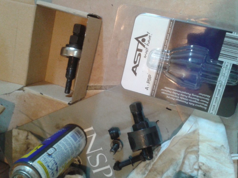

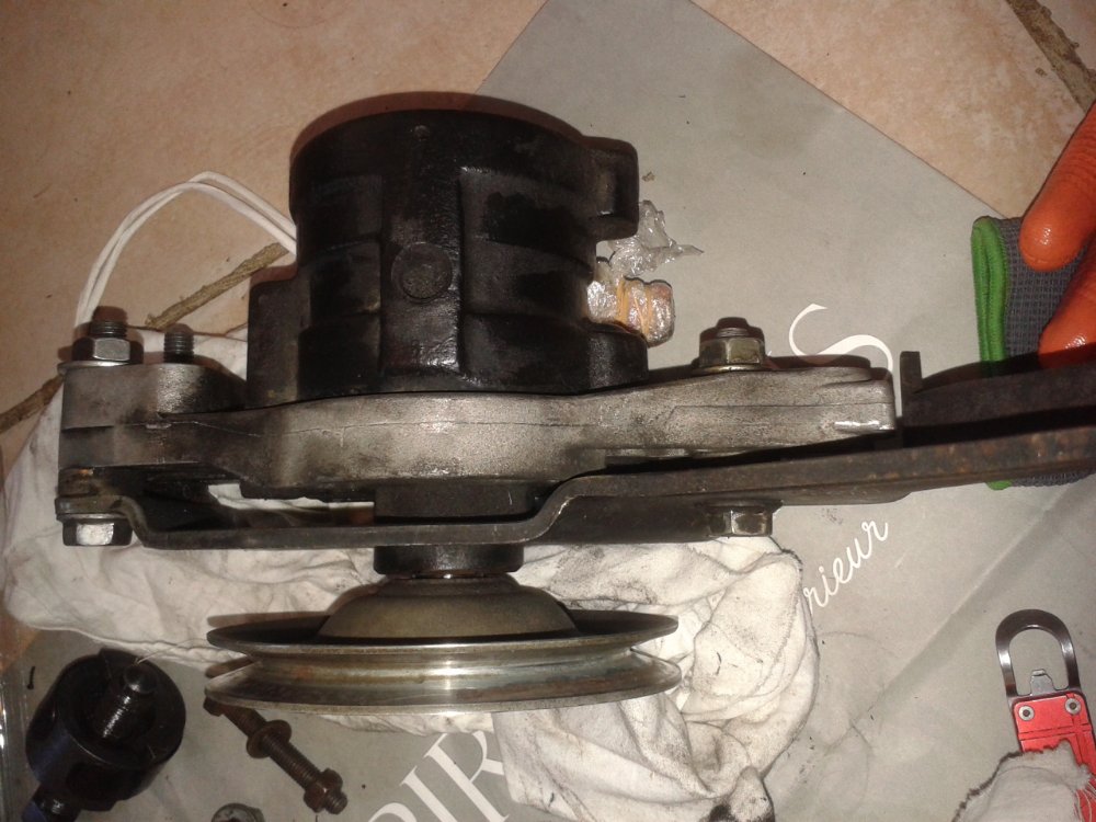

En attendant, j'ai attaqué ce que je pouvais faire: la poulie de DA
comme un pichou je n'ai pas fait attention à la pompe d'occase que je pensais finalement utiliser telle quelle...
Bizarrement son support acier est différent de ceux des séries 2: pas de pliage pour les tendeurs DA et altenateur, totalement plat :!:
Puis il manquait aussi les entretoises entre l'acier et l'alu... bon à la base c'était la poulie qui m'intéressait donc je suis parti sur l'échange.
La vache faut forcer comme un animal pour déboiter cette poulie!!!
1H à suer avec une rallonge en 17, et la clef de 22 calée sur le bord de l'étau qui tenait la pompe.

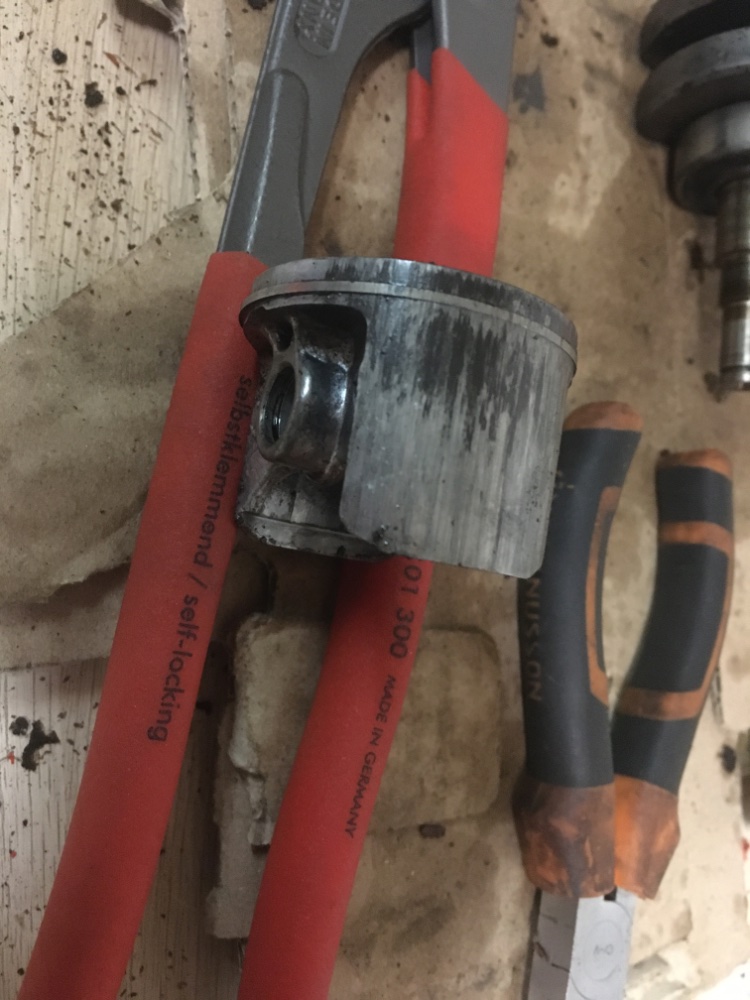

Sigma a écrit : 02 juin 2023, 18:33 - le JDC je n'y crois pas car aucun symptome côté bocal LDR, ni surchauffe rapide, aucune mayo ni côté huile ni côté LDR...
Ça n'empêche pas :wink: Je n'en ai pas eu sous la main mais en photo, les fissures vont le plus souvent d'un trou à un autre: par exemple, un conduit d'huile vers un cylindre. Les formes arrondies de ces trous limitent la propagation de la fissure, les culasses fendues en deux c'est rare :lol: :lol:
Si ça te rassure, mon 2.0T en pleine santé (il a intérêt! :lol: ) crachote un peu aussi à travers l'orifice de remplissage. Fine buée grasse au moment de l'arrêt moteur qui s'estompe en quelques secondes, et sinon petites gouttes en provenance de l'AAC admission. Rien d'autre!
Segmentation, piston et cylindre HS ça donne ça, mais un J8S ne prend pas 14 000 tours et la majorité des composants est en fonte.
Pour ta poulie, la chauffe est une bonne idée. Si tu as un congélateur, tu peux mettre la pompe entière avec axe dedans aussi! Fait pour mes roulements de boîte à l'époque et di diou ça aide!

Merci pour les précisions, oui il peut y avoir plein de trucs dans la culasse ou le bas moteur... des micro fuites ou des étanchéités douteuses.
j'ai aussi vu un exemple de chemise fissurée, ça donne pas envie.

De mon côté j'avais une bonne appréhension pour la dépose/repose de la poulie sur ma pompe, mais ça a été totalement différent!
La pompe d'occase a dû être mal stockée à l'humidité vu la patate que ça a demandé pour sortir sa poulie...
Sur la mienne c'est sorti en forçant beaucoup moins, presque un régal :lol:
Du coup joueur... j'ai tenté la repose illico, pompe à T° ambiante (18°) et chauffé légèrement la poulie sur le gaz, juste assez pour pouvoir la manipuler avec des gants en cuir épais.
Avant ça j'avais passé la base de l'axe au papier 500 pour décrouter un peu de rouille, et finement enduit de ma graisse fétiche.
J'ai aussi perdu beaucoup de temps à réfléchir au calage de la pompe sur l'étau pour être dans la même config que pour la dépose: clef de 22 calée contre l'étau. Mais là ça n'a pas été possible vu le profil du support... donc j'ai fait l'inverse: tenu en fixe la rallonge en 17 au bout de l'outil et tourné avec la clef de 22 la partie mobile.
C'est rentré nickel avec une force modérée, fort quand même, mais vraiment rien à voir avec les efforts fournis pour la dépose sur la pompe d'occase.
Du coup emporté par mon élan j'ai calé la poulie à 1mm de la pompe, soit environ 4mm plus près que sur l'ancien montage où elle était trop en avant.
J'espère que je ne suis pas allé trop profond, mais je flippe moins maintenant: si besoin ça sera très simple de la ressortir un poil avec le bon outil.
Des conseils: tout beurrer à mort avant les opérations! J'ai utilisé une graisse qui me bluffe depuis des années, la Belleville Rouge (très adaptés à ce boulot car haute température et haute pression, très difficile à virer).
Surtout sur l'outil de repose, DIR1083-1 (voir photo de la version que j'ai trouvé avec référence et marque à 20€ environ), penser à injecter un max de graisse dans le roulement! L'outil est fourni un peu graissé mais c'est du pipi de chat à côté de ce que j'ai rentré dans le roulement, et la sensation à la main est très différente une fois correctement beurré.
Prendre le temps de bien décrouter l'intérieur de l'axe et faire des essais de montage de l'outil de repose avant de se mettre au boulot. C'est très important que la base du gros filetage soit parfaitement en appui sur le haut de l'axe! Sinon risque de péter à la jonction entre petit filetage et gros filetage sur l'outil!
J'ai aussi fait attention à bien solidariser les deux parties du support... normalement il n'y a pas d'écrous ni rondelles à l'arrière de la partie alu.
Ca évite que la partie tole parte en vrille avec les efforts.
Quelques photos après remontage:
Je me pose une question technique:
une des grandes vis de fixation de la pompe n'est pas originale, elle est plus courte de 15mm facile...
L'originale est en M8 grade 8.8... manque de bol je n'ai pas de vis avec ce grade de résistance en stock mais j'ai du 6.8...
Pensez vous que ça sera ok?
Cet aprème je présenterai la pompe pour voir l'alignement de la poulie, j'espère quand même que ça sera ok du premier coup pour une fois :!:

Ca fait un moment que je gamberge à cette histoire de poulie, en fait presque depuis que j'ai la voiture où j'avais constaté cette différence d'alignement.
J'ai passé beaucoup de temps à chercher les outils, et essayer de déterminer comment se débrouiller avec ce filetage US à la noix.
Le truc marrant c'est que le petit filetage du DIR1083-1 de repose est bien en 3/8-16 UNC (donc "coarse" grossier, et non UNF "Fine") mais les têtes et écrous d'entrainement sont en métrique parfaits sans aucun jeu!
Tant mieux parce que là j'aurais été coincé avec mes outils "made in France qui s'usent mais ne cassent pas"...

J'ai pu remonter la pompe, bon les courroies passent mais j'ai un peu abusé sur l'enfoncement de la poulie.
J'aurais dû l'aligner à raz de l'axe pour être parfait, là elle est 1mm trop enfoncée. Pour moi c'est suffisant pour faire du rocknroll :lol:
Je trouve que pour des mesures à l'oeil je ne me suis pas trop mal débrouillé pour une fois.
La tension est faite et tout est bien positionné...
