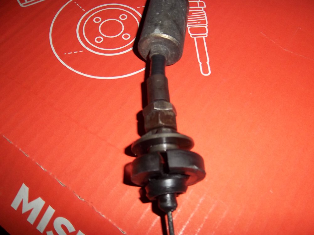

Ca y est !!!
Fini !!
C'était la gaine côté tablier qui n'était pas dans son logement.
En tirant sur le câble, depuis l'intérieur, c'est venu !!!!
Le restant, de la rigolade !!
Début 16h00, fin 23h15 !
Le pourquoi de l'intervention :
Le Tampon Caoutchouc usé et cassé, faisant que je ne pouvais pas régler correctement la garde d'embrayage.
En tous cas, tu peux l'acheter, il sera bon pour toi.
Et les 2 réglages sont une sacré aide !
Merci de ton aide, en tous cas !!!
Fini !!
- Messages : 1025
Content que tu t'en sois sorti!
Dommage que tu aies autant galéré pour le passer dans l'habitacle, j'avoue que je n'ai pas réfléchi c'est passé tout seul pour moi.
Si j'avais été dans ton coin, je serais venu volontiers te filer le coup de main!
Il te restait assez de longueur pour avoir les 3mm de jeu sous le tampon à la fin?
Et du coup, tu as le montage correct pour cable manuel vu que ton ancien était aussi manuel (butée et ressort sur la pédale)?
Y a t il une référence sur ce vieux cable? Tous ceux à masselottes que j'ai vu sont donnés pour les mêmes dimensions que le Sasic que j'ai essayé et qui est trop long...
Merci à toi pour les mesures!
Comme je te le disais j'avais calculé 155mm de mou nécessaire au montage chez moi, normalement ta référence de cable fera le boulot.

- Messages : 19628
Salut Régis,Sigma a écrit : ↑01 juin 2023, 00:14 Content que tu t'en sois sorti!
Je confirme que le câble qui m'a tellement fait tourner bourrique est adapté à ton véhicule.
J'ai retrouvé un passage de vitesses plus doux, et surtout, une M.AR qui ne craque plus !
Mais la main gauche a bien morflé :

- Messages : 19628
grostoto a écrit : ↑02 juin 2023, 21:43sinon, on peut aussi bosser avec des gants...EAime a écrit : ↑02 juin 2023, 10:11Salut Régis,Sigma a écrit : ↑01 juin 2023, 00:14 Content que tu t'en sois sorti!
ou avec la main droite
J'aurais bien voulu t'y voir !
Vu l'emplacement, gant même les plus fins (j'en possède plusieurs types), c'était ingérable, et main gauche obligatoire pour passer le câble de gauche à droite, par le passage de roue AVG !
Maintenant, notre Ami a réussi du premier coup à rentrer le câble, moi, j'ai mis 5 heures...
