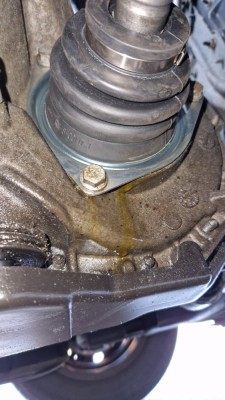

Bonjour, j'ai essayé de bloquer avec un serre joint sans succès. J'ai donc cassé l'écrou (et la casse écrou bas de gamme). Puis trouvé un écrou M10 au pas de 1,25. Refait le filetage avec une filière. Serrer fortement pour être sur que le filetage n'était pas foutu. Ca c'est réglé.
Mais j'ai voulu remettre l'huile de boite. Et elle ressort immédiatement par le cardan.
Est ce que j'aurais du faire qqe chose avant de remettre le cardan côté boîte? J'ai raté un truc?
Franchement je suis pas fier de moi.

Tu as probablement mal remonter le soufflet et sa fixation.
Surement pas grand chose, mais il faut bien le positionner, sinon ca fuit.

soufflet mal monté, c'est assez courant.

:'-( j'ai l'impression qu'il n'y a qu'un sens de montage. Je vais regarder de plus près.

non, il se monte dans les 3 positions, mais il faut qu'il soit correctement rentré, et que le support soit aussi bien appliqué.
il est courant que cela soit de travers.

Il faut positionner le joint correctement puis placer la plaque bien centrée avec la boîte. C'est elle qui vient faire pression sur joint sur tout le pourtour.
J'ai comme l'impression qu'en partie basse la plaque n'est pas bien positionnée.
Non il n'y a pas de sens sinon j'aurais soufflé dans les bronches du mec des boîtes. L'opérateur n'a pas le temps de se poser des questions. Par contre il faut une certaine dextérité moins avec les soufflets Renault. Ce n'est pas la même matière (plus rigide).
