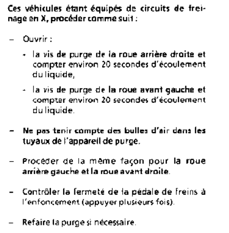

est-ce que tu pourrais donner l'ordre pour la purge des freins stp?
Va falloir que je tente ça cette semaine... et je ne trouve pas d'info claire.
Merci d'avance!

Comme on me l'a appris...
De la roue la plus éloignée jusqu'à la roue la plus proche du réservoir de Lockheed 😉

En fait j'ai mieux cherché, me suis retapé toute la doc et les infos n'étaient pas dans le chapitre sur les freins... :oops:
Donc en fin de compte c'est ce que je pensais, circuit en X ça demande un certain ordre.
Voilà le truc:
Eric, vérifie quand même ta purge du coup, je ne sais pas les conséquences du non respect de l'ordre sur cette voiture, mais sur ma zx qui était aussi en X une purge dans un ordre différent donnait un freinage inefficace.
