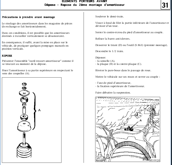

Salut, et merci pour ton aide. Je suis un peu ton sujet et je vois que tu galères aussi avec le tien, parfois ça me décourage, rien que de lire ton post
Oui, ça ma parle carrément, c'est bien la procédure que j'ai suivi, par contre, j'aurais bien aimé que dans ma RTA, il y ait ce schéma d'empilement des rondelles
A mon avis, j'aurais dù récupérer la pièce que j'ai fléché en rouge, ou mettre une grosse rondelle à la place, je pense que l'erreur est là.
Moi j'ai le caoutchouc qui pose directement sur le tube de l'amortisseur, il porte sur l'intérieur du caoutchouc, donc plus bas...
Il y a aussi la pièce fléchée en vert, je ne vois pas trop ce que c'est
Si un spécialiste du 1 passe par ici, faut il rajouter une grosse rondelle ici?

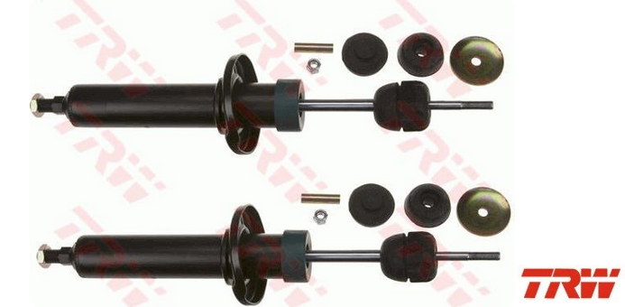

Si je regarde le kit TRW on voit que ces deux pièces que tu as pointé ne sont pas fournies, donc surement qu'il aurait fallu les remonter. La coupelle inférieure ça me semble carrément obligatoire, sur la doc du 2 elle est notée comme partie de l'amorto lui-même, alors que tout le bazar au dessus apparait comme un kit additionnel (donc fourni au bon vouloir des fabricants apparemment).
Mais je ne pige pas la fonction de la petite bague (flèche verte).
Va falloir fouiller dans les poubelles

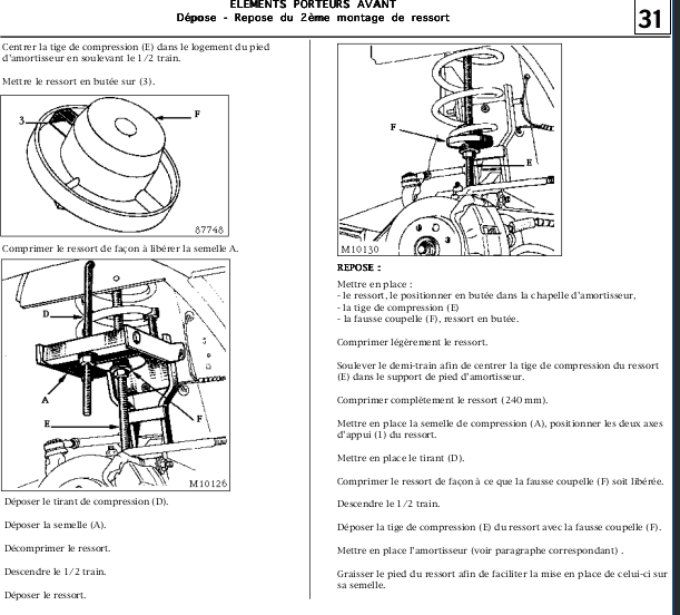

Non, je n'ai rien jeté, j'ai tout balancé dans le coffre, et rangé l'auto au fond du garage, ça attendra le printemps, ou jamais
