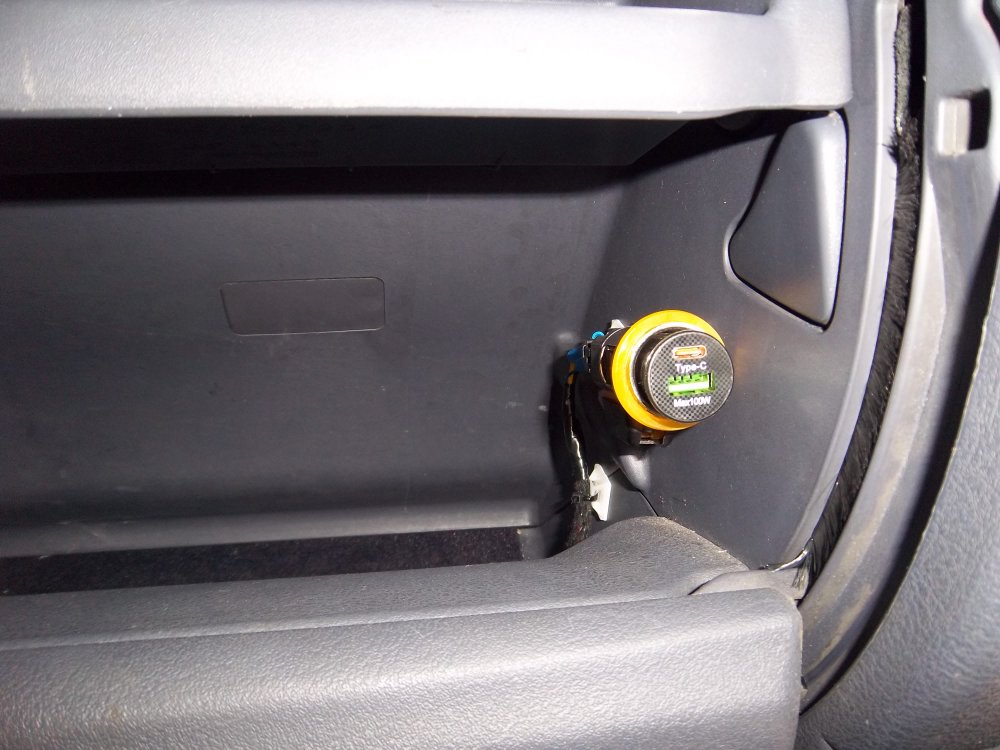

Journée travaux de la maison calme, donc on continue sur le Camion !
Passage en casse, et récupération du moteur de lève-glace, d'un panneau de porte en meilleur état que le 1er récupéré, quelques bricoles et 1 poignée de porte d'un "2" pour fkp94. Hélas, qu'un seul "2" sur place, donc pêche limitée !
Remise en état de l'ensemble et remontage ! Tout fonctionne !
Démontage du panneau conducteur, et nouvelle surprise de voir le faisceau électrique bricolé au chatterton , + un fil coupé dans le faisceau de portière, mais je ne sais pas quel est le système concerné... Je le referais demain matin.
Plus qu'à reprendre le nouveau panneau, le remonter et tester.
Changement du barillet de porte.
Retrait définitif du cendrier, et installation d'une prise USB dans la boite à gant, à partir du fusible de l'allume-cigare.

Remise en forme quasiment achevée.
Cendrier viré, et allume-cigare transféré dans la boite à gants, avec un chargeur USB en lieu et place.
Barillet de porte conducteur changé. Ca rassure !
Il faudra que je retourne à la casse, me chercher une platine de commande conducteur, l'autre est toute fondue en dessous, la commande de réglage des rétro ayant cramé dans une autre vie !
Fil coupé dans la porte réparé (il commandait la condamnation des vitres AR).

Tu m'as donné envie de faire pareil ! Sinon il faut un câble trop long pour brancher le téléphone (pour attraper la prise 12V au niveau de la console centrale entre les sièges)

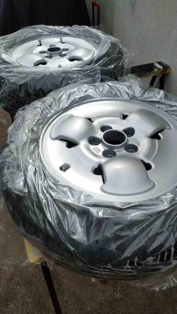

Atelier jantes, ce matin !!
Et pare-choc passé au Polytrol

- Messages : 20055
Re: Que pensez-vous de celui-ci (Espace 3 V6 RXT 1998) ?
Ca y est !!!
La remise en forme du Camion est terminée (à 99%) !
Oui, il me faudra reprendre les 2 raccords de peinture sur l'ARD, niveau trappe à essence, et ARG, sur la portière ARG.
Aujourd'hui, mise en place de la lame de pare-choc, peinture des jantes.
Durant le temps de séchage, gros nettoyage à l'intérieur !
Demain, test sur route, surtout pour regarder si mon petit montage électrique fonctionne.
Et vérifier le branchement de la prise d'attelage !

Baccaronze a écrit : ↑20 mars 2024, 17:55 Moi aussi, j'ai repeint un pare choc gris clair, hier![]()
J'espère que tu t'en es mieux sorti que moi, disons qu'il ne faut pas regarder de près, en regardant la voiture dans sa totalité, ca va![]()
Vouiiiiiiiii !!

1ère sortie, ce matin, après 7 semaines à l'arrêt, depuis le retour de l'Hérault.
Rouler dans un véhicule propre, que c'est agréable !
Pas de soucis, juste un couinement au niveau de l'AVD, suite probablement à la semaine sur chandelles.
Démontage de la roue, du cache filtre d'habitacle et passage de tout ce petit monde à l'huile et graisse de silicone.
1er chargement lourd, comme si de rien n'était !
Resteront à faire, dans les prochaines semaines :
- Vérifier le branchement de la prise (lors du remplacement de celle-ci, j'ai eu une drôle d'impression sur l'ordre de branchement),
- Vidanger la BVA (Ca, c'est Urgent !
- Recharge de clim',
- Vérifier le Mécanisme du T.O..,
- Changer les 2 pneus AR.
Voili, voilou !!

Bonsoir Eric,
Finalement on dirait que tu as peint à la bombe ... combien de couches? quel vernis? combien de bombes pour un bouclier complet?
Bon courage pour la suite et bonne soirée
Jean-Louis
PS: de mon côté j'ai fait le tour du quartier après remplacement de l'alternateur et de la pompe de DA ...
- Messages : 20055
Bonjour Jean-Louis,
Oui, peinture à la bombe, comme prévu.
Ponçage grain fin et finition à l'eau (2000)
Apprêt gris
Re-ponçage léger,
3 couches de peinture
2 couches de vernis.
1 bombe de peinture (400ml) et au pif, 1/3 de bombe de vernis.
Ca fait l'illusion, au vu des compliments des voisins !
Le raccord plus touchy sera fait au pistolet. Possibilité de régler le débit, pour éviter une trop grosse différence de teinte.
Apprêt gris
Re-ponçage léger,

Bizarrement, depuis que j'ai manipulé tous le faisceau électrique, pour nettoyer sous le moteur et la boite, et "bricoler" mon système de démarrage de secours, plus de soucis de démarrage !!
Pourvu que ça dure !!!
