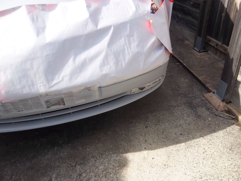

Atelier jantes, ce matin !!
Et pare-choc passé au Polytrol

Moi aussi, j'ai repeint un pare choc gris clair, hier
J'espère que tu t'en es mieux sorti que moi, disons qu'il ne faut pas regarder de près, en regardant la voiture dans sa totalité, ca va

Aujourd'hui, mise en place de la lame de pare-choc, peinture des jantes.
Durant le temps de séchage, gros nettoyage à l'intérieur !
Demain, test sur route, surtout pour regarder si mon petit montage électrique fonctionne.
Et vérifier le branchement de la prise d'attelage !
Et à faire, très vite : Vidange BVA !
La suite : ici !

Bonsoir Eric,
Finalement on dirait que tu as peint à la bombe ... combien de couches? quel vernis? combien de bombes pour un bouclier complet?
Bon courage pour la suite et bonne soirée
Jean-Louis
PS: de mon côté j'ai fait le tour du quartier après remplacement de l'alternateur et de la pompe de DA ...
- Messages : 20059
Re: Que pensez-vous de celui-ci (Espace 3 V6 RXT 1998) ?
Bonjour Jean-Louis,
Oui, peinture à la bombe, comme prévu.
Ponçage grain fin et finition à l'eau (2000)
Apprêt gris
Re-ponçage léger,
3 couches de peinture
2 couches de vernis.
1 bombe de peinture (400ml) et au pif, 1/3 de bombe de vernis.
Ca fait l'illusion, au vu des compliments des voisins !
Le raccord plus touchy sera fait au pistolet. Possibilité de régler le débit, pour éviter une trop grosse différence de teinte.

y a pas à dire: champion en restauration!
La peinture c'est bluffant, on sent la pratique
J'avais dû faire la même chose pour un bouclier récupéré en casse de couleur rouge, à adapter sur une voiture noire... t'aurais vu le massacre même avec une teinte pleine (pas métallisée ni nacrée)
Ca faisait le job mais de très loin uniquement.
