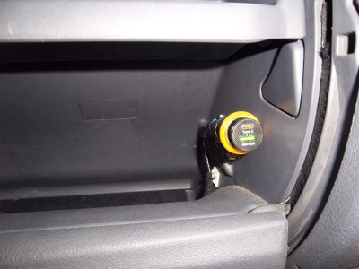

Cendrier viré, et allume-cigare transféré dans la boite à gants, avec un chargeur USB en lieu et place.

Tu m'as donné envie de faire pareil ! Sinon il faut un câble trop long pour brancher le téléphone (pour attraper la prise 12V au niveau de la console centrale entre les sièges)EAime a écrit : 19 mars 2024, 16:17 Cendrier viré, et allume-cigare transféré dans la boiter à gants, avec un chargeur USB en lieu et place.

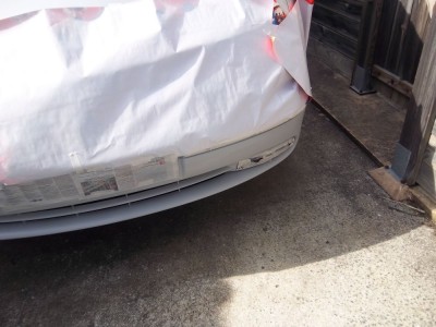

Et hop, positionnement de la lame de pare-choc.
Je terminerai de la fixer demain.
Pour aujourd'hui, c'est bon (entre les travaux maison ce matin, et Camion cette après-midi), je suis cuit !!

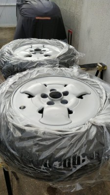

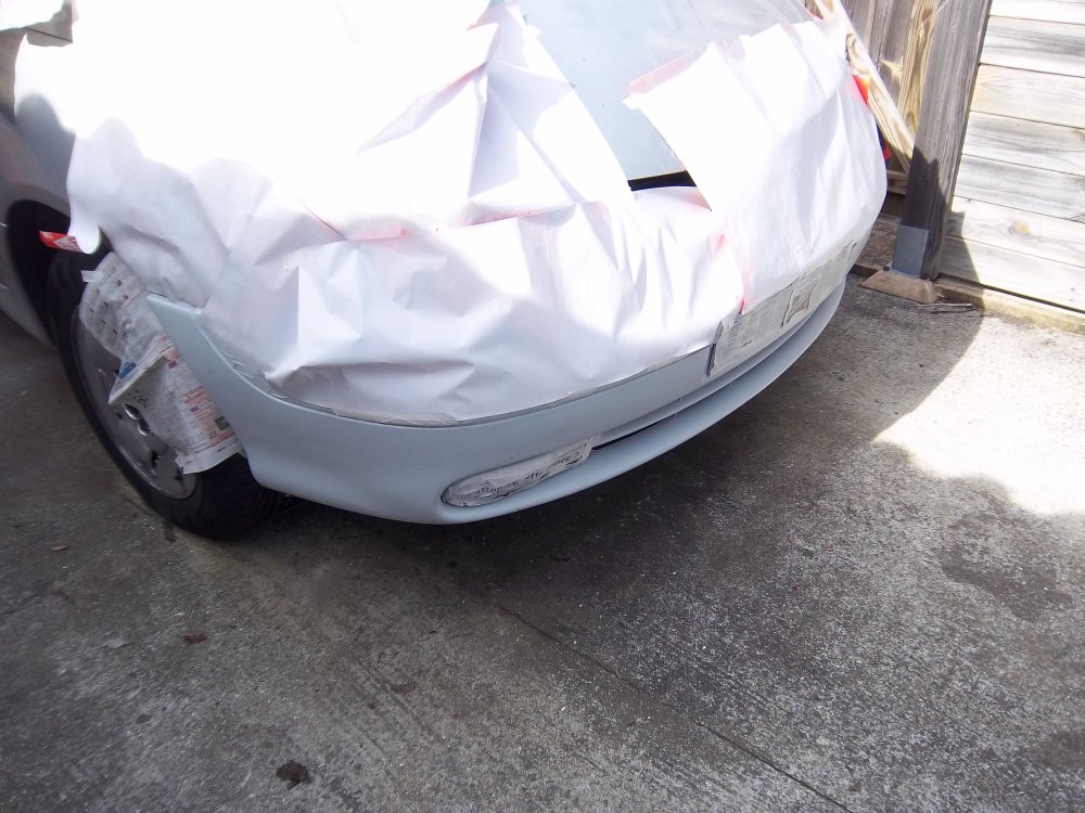

Atelier jantes, ce matin !!

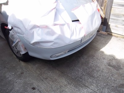

Et pare-choc passé au Polytrol

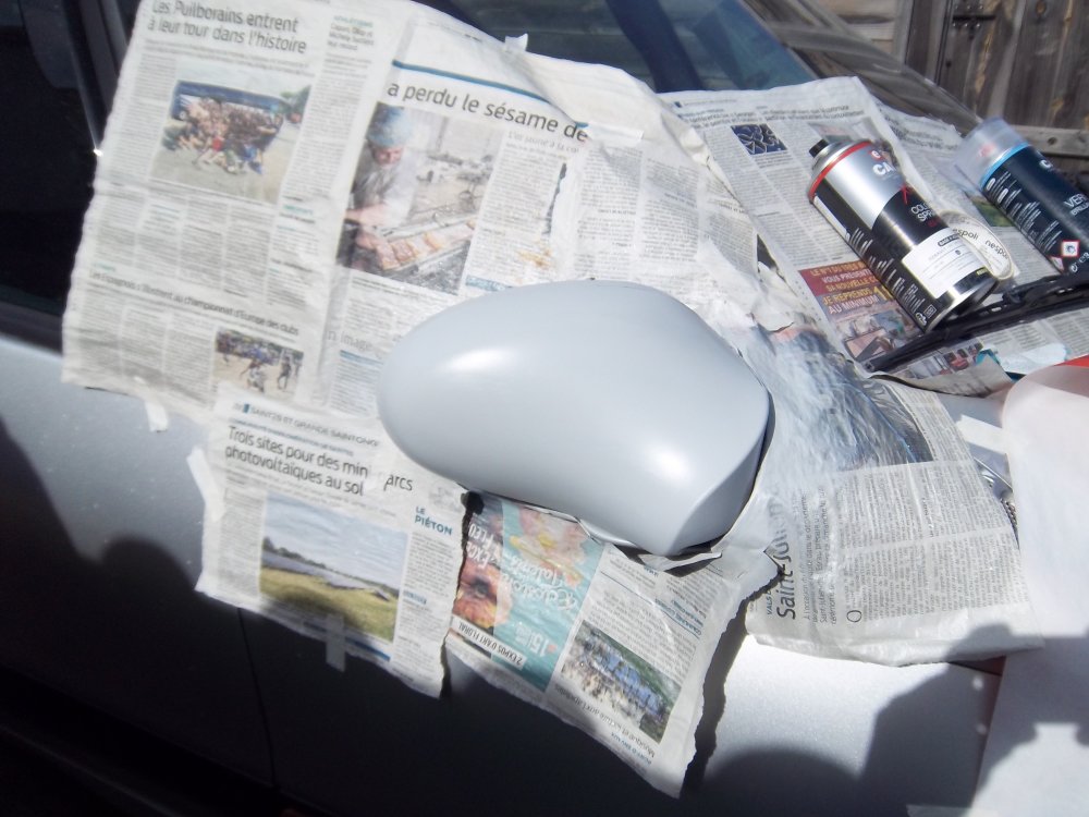

Moi aussi, j'ai repeint un pare choc gris clair, hier
J'espère que tu t'en es mieux sorti que moi, disons qu'il ne faut pas regarder de près, en regardant la voiture dans sa totalité, ca va

Ca y est !!!
La remise en forme du Camion est terminée (à 99%) !
Oui, il me faudra reprendre les 2 raccords de peinture sur l'ARD, niveau trappe à essence, et ARG, sur la portière ARG.
Aujourd'hui, mise en place de la lame de pare-choc, peinture des jantes.
Durant le temps de séchage, gros nettoyage à l'intérieur !
Demain, test sur route, surtout pour regarder si mon petit montage électrique fonctionne.
Et vérifier le branchement de la prise d'attelage !

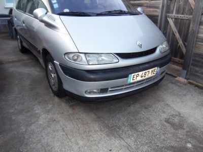

Bonsoir Eric,EAime a écrit : 19 mars 2024, 16:17
Rétroviseurs et pare-choc AV en atelier peinture.
Finalement on dirait que tu as peint à la bombe ... combien de couches? quel vernis? combien de bombes pour un bouclier complet?
Bon courage pour la suite et bonne soirée
Jean-Louis
PS: de mon côté j'ai fait le tour du quartier après remplacement de l'alternateur et de la pompe de DA ...
- Messages : 20262
Re: Que pensez-vous de celui-ci (Espace 3 V6 RXT 1998) ?
Bonjour Jean-Louis,
Oui, peinture à la bombe, comme prévu.
Ponçage grain fin et finition à l'eau (2000)
Apprêt gris
Re-ponçage léger,
3 couches de peinture
2 couches de vernis.
1 bombe de peinture (400ml) et au pif, 1/3 de bombe de vernis.
Ca fait l'illusion, au vu des compliments des voisins !
Le raccord plus touchy sera fait au pistolet. Possibilité de régler le débit, pour éviter une trop grosse différence de teinte.
Apprêt gris
Re-ponçage léger,

Bizarrement, depuis que j'ai manipulé tous le faisceau électrique, pour nettoyer sous le moteur et la boite, et "bricoler" mon système de démarrage de secours, plus de soucis de démarrage !!
Pourvu que ça dure !!!

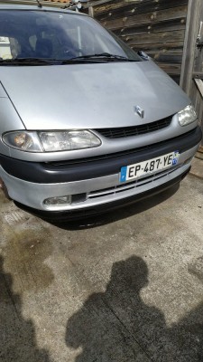

Bonsoir tout le monde,
Je suis un peu perdu avec la couleur grise de mon Espace ...
Sur la plaque constructeur la référence est 647
En faisant une recherche sur le site de peinturevoitures je trouve ça
Sur le site des teintes Renault (VOIR ICI) je lis que l'Espace 3 est sorti en Gris Titane ref 647 et non pas 647 8403
Je voudrais acheter un élément de carrosserie sur le net, d'après la photo il semble être de la même couleur que le mien le vendeur écrit "Gris clair" ..
Alors Gris Titane 647 8403 ou Gris clair 647
Bonne soirée à tous

- Messages : 4385
Étonnant cette différence, pour moi le code couleur suffit à définir complètement la teinte, je n'avais pas eu ce dilemme quand j'avais acheté ma peinture
La couleur sur les annonces, bah chacun voit la couleur différemment, la seule certitude pour ton vendeur est de donner le numéro de code couleur. Ceci dit, les Espaces III gris clairs sont pour moi tous gris titane (dénomination commerciale
Et comme déjà dit, même s'il s'agit de la même couleur, le temps aura fait son œuvre et il sera difficile d'avoir exactement la même teinte
