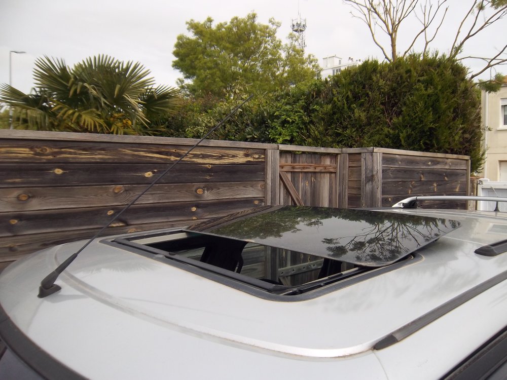

En même temps que je localisais le bouchon de remplissage de la boîte, atelier T.O. !
Il ne fonctionnait pas, et je n'osais pas l'actionner.
Démontage du cache, du moteur et une fois de plus, fil coupé dans le faisceau !!!
Tout était complètement tortillé sous le ciel de toit ! J'ignore par qui et comment cela a été monté, mais en tous cas, drôlement bricolé !!
Mais ça y est, cela refonctionne !
Coup de lubrifiant dans les rails, et hop !!!! :D :D :D

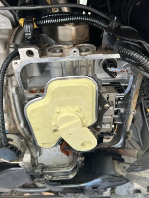

Le beau temps étant de retour, mais la crépine en retard..
Tant pis, on procède demain à la vidange et nettoyage de la crépine (Merci à fkp94 pour le modus operandi).
Une fois la pièce arrivée, on fera une seconde vidange qui ne sera probablement pas de trop !
Tuto à venir ! :D

Vidange faite !
Du bon et du mauvais, mais dans l'ensemble, c'est positif !!
viewtopic.php?p=524424#p524424
Plus qu'à acheter un extracteur de Torx pour la prochaine vidange ! :D

LeJeune6troeniste a écrit : 09 mai 2024, 21:20 Le coup de Régis sur l'autre sujet (un burin fin) n'est pas mauvais. Il faut lever la voiture bien bien pour travailler à l'aise, puis avec un petit ciseau à métaux (ça se dit ? Cold chisel en anglais) venir chasser dans le sens du dévissage. En général faut y aller à plusieurs endroits et chauffer un peu. C'est comme ça que j'avais chassé l'ancien bouchon de vidange de mon moteur, mais comme ça fuyait par le joint de carter j'avais déposé le tout pour travailler à l'aise, plutôt que sur le dos avec l'huile dans le visage. Mais là tu n'auras de choix que d'être sur le dos.
C'est quasiment impossible, les Torx étant situées au fond d'une gorge étroite..
Je pense qu'avec un extracteur, ça va le faire !
Sur la photo, ce sont les 2 orifices au fond.

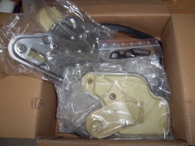

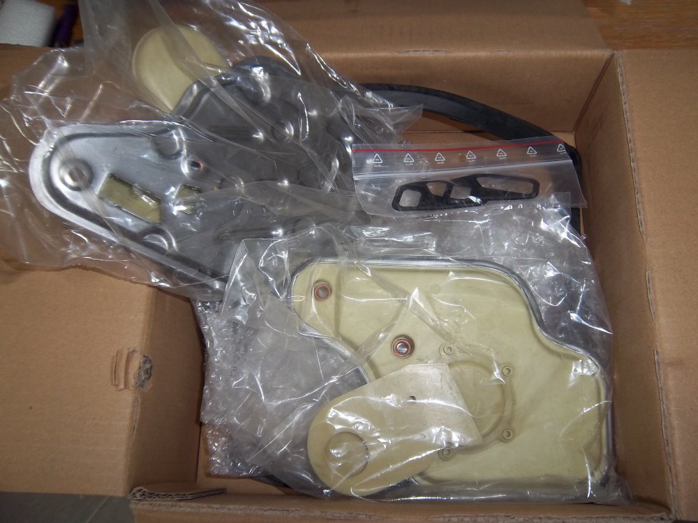

Surprise du jour !
Crépine commandée chez Midparts en Pologne.
Colis reçu hier, et ouvert ce matin..
Surprise : 2 crépines et joints + 1 joint de Carter (je n'avais commandé qu'une crépine) :mrgreen: !!
Content, moi !!!! :D
