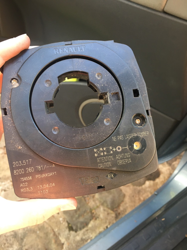

Donnes la photo de l'étiquette dans la portière, pour avoir le pedigree totale, car avec si peu d'info tu n'auras jamais la ref
- Messages : 2822
Re: Recherche référence contacteur tournant
Et voilà !

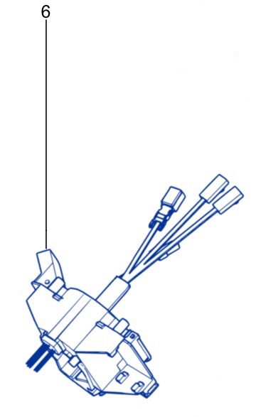

Est-ce que ton contacteur tournant correspondrait à cette pièce appelée "Support Commandes" et vendue la modique somme de 263,87€ HT en concession ?
Si c'est cela la bonne référence est 770104891

Ça ressemble bien à ça, avec les fils ! C'est la pièce qui transmet l'information "déploiement de l'airbag" à ce dernier et en sens inverse les indications au régulateur, quel que soit l'angle du volant.
Compte tenu de la modestie de la somme, j'en cherche un sur LBC/Ebay
On trouve des composants neufs en vente (stock de particuliers) sous la centaine d'euros, ce qui me semble être la meilleure option compte tenu que j'ai déjà un airbag neuf à monter dessus. (Cause témoin airbag à certains angles volant, le contacteur ayant produit un court-circuit à un moment donné qui a mis l'airbag HS (déjà dix ans, la voiture avait le témoin quand mes parents ont acheté en 2014, je m'en souviens bien, et j'en ai marre ! )) Sinon d'occasion, entre 30 et 50 euros, parfois avec les commodos dessus (pas forcement plus mal vu que ma commande de phares déconne parfois. Ça j'en trouve plein sans problèmes, faut juste que je m'y colle). Mais neuf ou prélevé sur une donneuse, une foule de références, alors un grand merci !
J'ai démonté juste l'airbag pour voir tout à l'heure, et j'ai l'impression que les fils du contacteur sont dans une gaine articulée (faite de petits maillons) qui peut se déployer en fonction de l'angle du volant : simplement une façon ingénieuse de contrôler le mou du fil mais parfois y'a problème quand même.

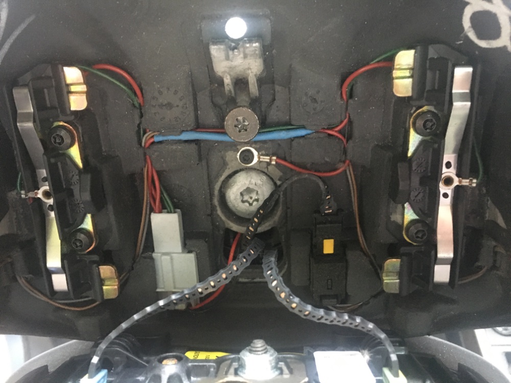

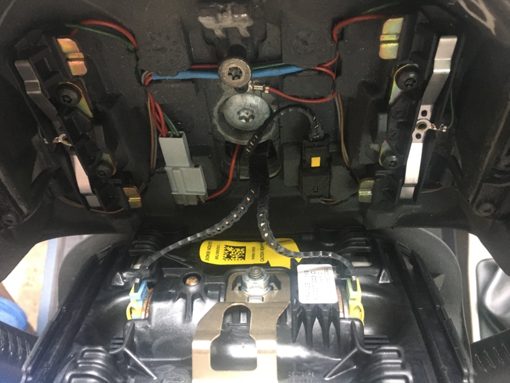

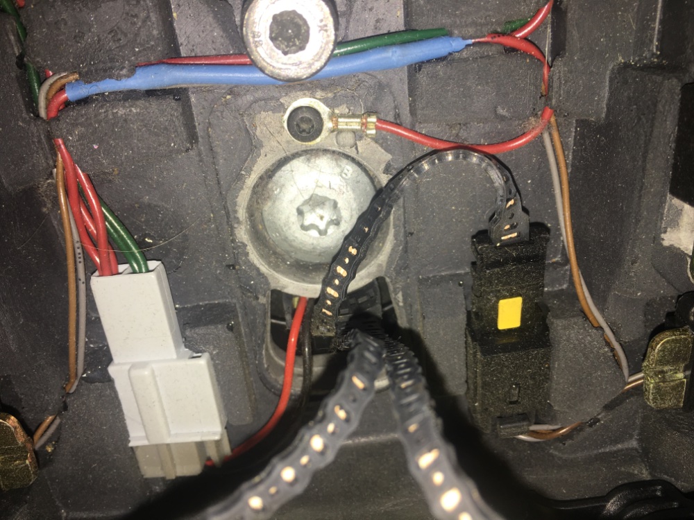

Je suis allé prendre quelques photos de ce qui se cache sous le volant et je pense comprendre ce que tu veux dire. La gaine caoutchouc noire n’est pas plus nécessaire que ça alors remplacement de mes (trois) fils par d’autres, normaux. Ça doit être à ma portée je pense, mais comme je n'ai encore jamais fait, je serai reconnaissant d'une explication pour être sur et certain de ne pas tout casser quand même.
Pour tester ça, dois-je retirer le volant et ouvrir le connecteur ? Prendre les résistances d’un bout à l’autre du fil ?
Merci beaucoup en tout cas, ce complément d’information m’intéresse !

- nagrrra
- Messages : 1768
Il est effectivement nécessaire de déposer le volant pour retirer le contacteur tournant (débrancher la batterie, attendre 20 bonnes minutes puis on peut déconnecter l'air-bag).
Avant tout, il faut bien placer le volant droit (roues droites) et il faudra repérer la position du contacteur tournant (en plaçant un adhésif pour l'empêcher le tourner une fois déposé). Cela est nécessaire car il ne doit pas y avoir de décalage de x tours entre les deux.
Le contacteur tournant est constitué d'une cassette comportant plusieurs mètres de circuit imprimé souple (avec 4 ou 6 pistes) venant s'enrouler ou se dérouler au gré de la position du volant.
Le raccordement intérieur de cet enroulement est fixé sur une platine (12 x 40 mm environ) où viennent se raccorder les maillons souples des connecteurs air-bag ainsi que ceux du limiteur / régulateur de vitesse et klaxon. C'est à ce niveau que cela casse et il est alors possible de remplacer les liaisons de l'air-bag par de simples câbles électriques de bonne qualité (soudés entre la platine et les connecteurs air-bag).

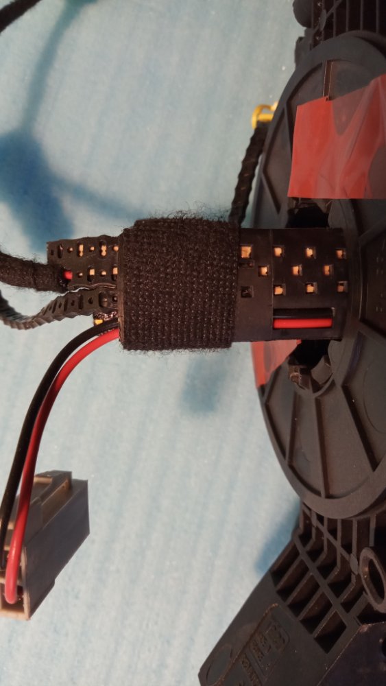

J'ai eu un problème similaire (air-bag défaillant à cause de cette plaisanterie) et j'ai réparé le mien ainsi, évitant tout frais pour une pièce qui somme toute est très simple.
Je posterai des photos de ce montage ainsi modifié en fin de journée.

Voici les photos du contacteur tournant que j'ai réparé. Désolé, on ne voit pas grand chose car tout à été isolé.

J’en suis là :
Après avoir redressé les roues, pour déposer l’airbag il faut déposer d’abord les demi coquilles du volant. L’accès au trou pour libérer l’AirBag étant fait on dépose ce dernier, puis le volant. Ça, ça s’est passé exactement comme l’a décrit nagrrra : avec un Torx 50 et sans le moindre problème.
On tombe ensuite sur le capteur d’angle. J’ai relevé la référence du miens au cas où j’ai un jour un soucis ABS ou ESP. Pas bien compris l’intérêt du point jaune dans la fenêtre en bas à droite : il faut qu’il soit dedans aussi au remontage ? Mais il ne se déplace pas sur le mien.
J’en suis là. Tous les connecteurs sont débranchés mais je ne suis pas entièrement certain du modus operandi pour détacher le connecteur tournant. Il est juste clipsé sur la colonne ? Je ne vois pas de vis cachées mais ça ne vient pas.
Question annexe : kesako le bidule blanc avec le ressort ? Ça se déplace librement et à l’air drôlement fragile.

Alors la partie blanche avec le ressort se déplace (en le poussant vers le volant) et laisse apparaître la vis qui retient le contacteur tournant. Il suffit ensuite de tirer le tout vers toi. C'est tout simple.
Le capteur d'angle a bien été retiré. Je te conseille de coller un adhésif sur la partie centrale afin d'éviter qu'elle tourne durant la dépose. Pareil pour le contacteur tournant, il faut éviter qu'il tourne de x tours une fois retiré. Il devra être reposé exactement comme il était.
