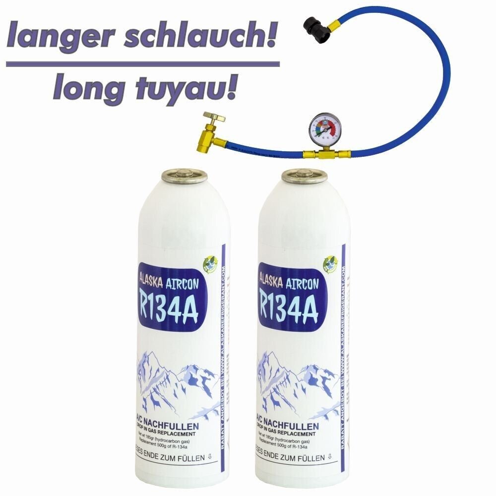

Recharge de clim pour moins de 20€, directement à la maison, en 15 mn !

Dans mon cas, kit livré complet.

je reprend: il faut avoir un raccord basse pression SUR la voiture...
et j'ai déjà rencontré des voitures (un espace 4 de toute 1ère génération) qui n'avait que le raccord haute pression (en tout cas j'en ai pas trouvé le basse pression): viewtopic.php?t=30493
et en tout cas, le raccord fourni n'ira pas..., d'ou l'émission d'un bémol a ta réponse enthousiaste et affirmative (et donc fausse ) !!!
https://www.planeterenault.com/forum/es ... 42270.html
http://www.mydistrib.fr/blog/procedure_ ... -duracool/
  ) !!!https://www.planeterenault.com/forum/es ... 42270.html

Merci pour les infos complémentaires, j'ai commandé le kit pour mon espace IV phase 2 essence v6, je regarderais d'ici là (en ouvrant le capot) si j'ai besoin d'un adaptateur rouge comme cité ailleurs.

Bon recharge faite sur mon E4, en adaptatant un poil le tuto:
Commande d'une durite avec mano + raccord au bout :
https://www.amazon.fr/dp/B085VMCTNJ?psc ... ct_details
https://www.amazon.fr/dp/B07V7DLTBP?psc ... ct_details
Et raccord rapide haute pression.
Par contre même après recharge, la température envoyée par la clim est de 24°, défaut de sonde ou compresseur ?

Du coup tu as quoi comme flexible pour raccorder sur la clim et sur la bouteille de 13 kg de propane ? Il y a un mano aussi dessus ?grostoto a écrit : 20 avr. 2024, 13:35
D'autre part, ce n'est pas du r134a mais un remplaçant.. du propane vendu a prix d'or...
Perso je fais ça directement avec la bouteille de propane de 13kg... Autant dire qu'elle n'est pas prêt d'être vide
Et comme j'aime faire les choses bien, j'ai aussi une bouteille d'azote pour la mise sous pression, la pompe a vide aux cas où le circuit a été ouvert.
