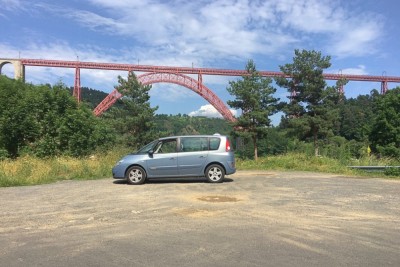

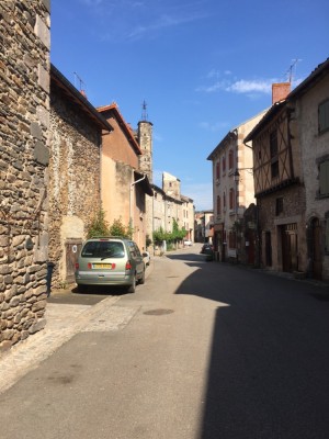

Là, la belle m’a porté sain en sauf en Auvergne, juste un coup de soleil monstre (clim HS donc tout ouvert) mais comme j’ai l’impression d’avoir consommé en dessous de 10L d’éthanol avec un pied plus que lourd, je suis content. J’ai fait le plein après 640 km avec un peu de marge.

Madeleine a la santé ! Aujourd'hui retour en RP depuis l'Auvergne, juste un arrêt pour les jambes, je voulais continuer encore 5h ! Comme elle roule bien je suis motivé pour avancer tout ça, dès que la Golf reprend le service. Trêve de bavardages :
Y'a pas à dire, c'est joli

C'est même carrément mignon (sur l'Alagnon à priori, on est à Blesle)
