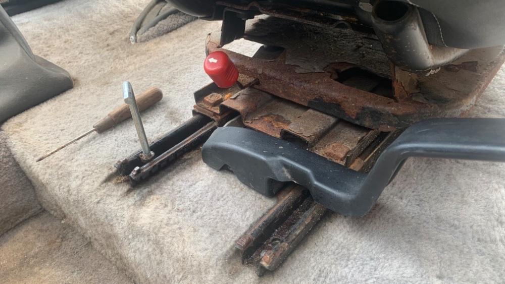

Ce dimanche pour fêter le retour du soleil j'ai continué les travaux à l'intérieur, second coup de propre (à l'aspirateur de chantier cette fois-ci) puis j'ai attaqué la moquette à la brosse rotative et à l'injecteur extracteur :
Elle est toujours tâchée à l'avant par contre j'ai été très étonné de réussir à faire revenir l'entrée côté conducteur qui avait une sorte de croûte, et les mauvaises odeurs ont disparu ce qui améliore grandement le confort intérieur :D
Pour la dépose du siège conducteur, c'est vraiment bien fichu par rapport à bon nombre de modernes, je pourrais en profiter pour refaire un coup de propre à la strucure et à l'embase qui ont connu des jours meilleurs :oops:
