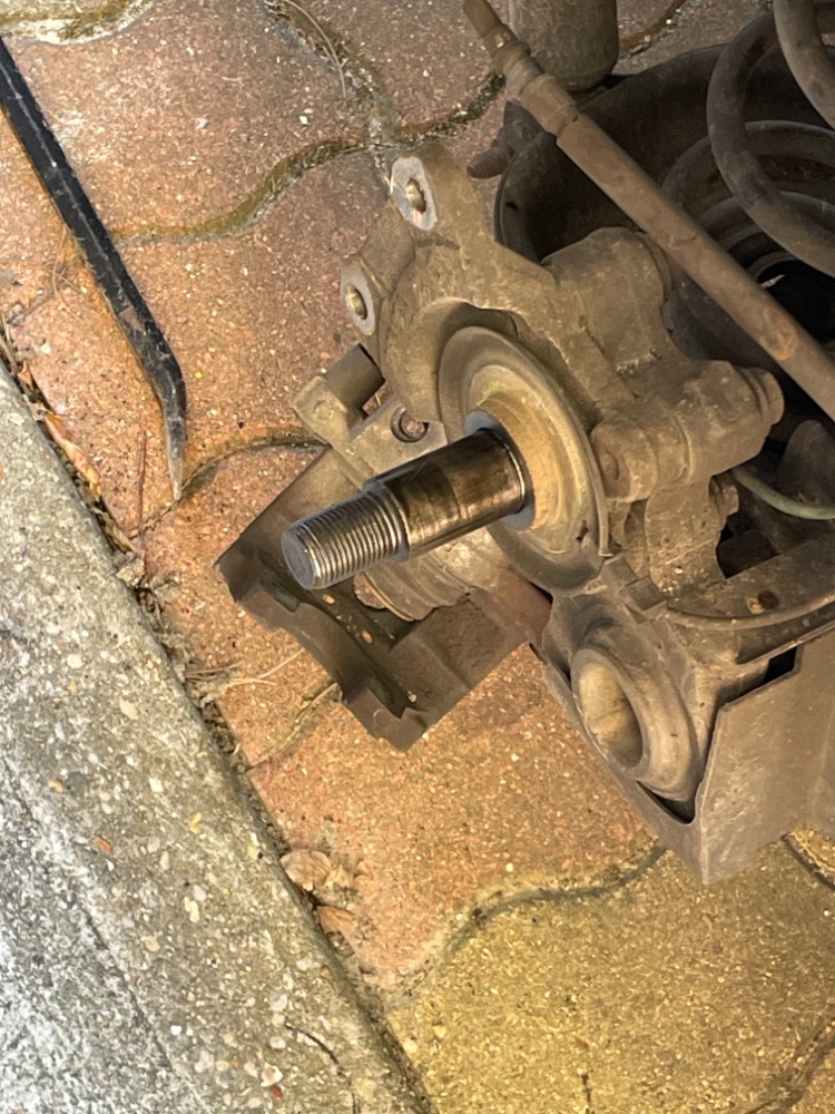

J’ai aussi attaqué un bruit sur mon roulement arrière que je suis en train de changer.
