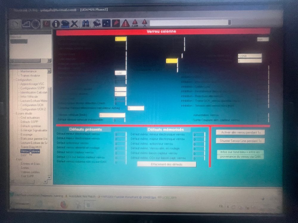

fkp 94
Messages : 2166
Localisation : sud essonne
Re: espace IV v6 3.5, idéal Phase II - Mon précieux - Diapason d'or ;)
Message non lu par fkp 94 »
Suite au passage à la valise à la clip, j'ai eu la confirmation de l'antidem actif. Un passage sur renolink me le confirme aussi, sans pour autant me dire pourquoi .
la carte reconnue, le code vu ok, le verrou deverouillé, 0 defaut sur le verrou colonne et pourtant il est en mode immo on.
Y a t il dans les parages un pro de reno link/espace4 qui pourrait m'aider . j'avoue ne pas comprendre (en meme temps je connais plutot mal le bouzin). désolé pour la qualité de la photo, mon appareil photo délire depuis que mon telephone est tombé dans le bac d'huile de vidange :lol:
Baccaronze
Messages : 855
fkp 94 a écrit : 18 nov. 2024, 17:40 désolé pour la qualité de la photo, mon appareil photo délire depuis que mon telephone est tombé dans le bac d'huile de vidange :lol:
Je ne peux même pas me moquer, ça m'est déjà arrivé, il y a une dizaine d années, il y avait des bubulles d huile dans l ecran, mais ca fonctionnait encore :lol:

fkp 94 a écrit : 18 nov. 2024, 17:40 Suite au passage à la valise à la clip, j'ai eu la confirmation de l'antidem actif. Un passage sur renolink me le confirme aussi, sans pour autant me dire pourquoi .
Le calculateur moteur a appris le code antidémarrage ?
Avec renolink, explore le calculateur moteur (il doit être noté ECM). Il y a une page qui donne les états de plusieurs variables. Une d'entre elle est nommée quelque chose comme "eeprom data" et renvoie 1 ou 0. En gros, ça se dit si les datas de l'eeprom du calculateur (dont le code antidémarrage) sont OK.
Si OK, il y a fort à parier qu'il y ait eu une merde dans la communication du code tournant. Ca m'est arrivé sur ma VelSatis 3.5 phase 2 en laissant la batterie débranchée 2 mois. A la première mise sous contact, voyant antidem fixe. J'ai du changer UCH/verrou/ECM pour qu'elle redémarre.

Chevrons a écrit : 19 nov. 2024, 23:57
je vais chercher ca, mes recherches semblent indiquer que tout est ok coté verrou et que c'est coté calculo moteur que ca bloque. la batterie a été débranchée plusieurs jours pour intervention sur le vehicule.

C'est un EWR20

Chevrons a écrit : 21 nov. 2024, 23:32 C'est un EWR20
Aïe comme sur mon Ph1. Il semble difficile à accéder d'après les infos du net.
faudrait éviter de le bricker !

grostoto a écrit : 20 nov. 2024, 18:50 c'est quelle marque ref le calculo moteur ?
si on peut lui faire un virgin, qu'il se remette en auto apprentissage du code.
es tu sur que la carto ne va pas sauter aussi ? ou autre chose ?

Pour info, ils savent travailler sur les calculateurs Hitachi : https://www.ecudiag.es/en/2-home
Par contre dans mon cas ça n'a rien changé, j'ai fait virginiser un autre calculateur chez eux, je l'ai monté, il a appris le code, mais antidémarrage toujours actif.
Gui3gui

Et donc tu as fais sauter l'antidémarrage pour finir ?
