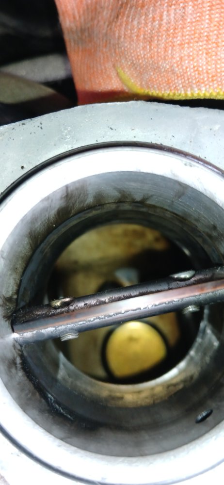

J ai constaté que mon collecteur d admission ( espace 2.2 injection) a de l essence au fond !!, (quasi 1 ,5 cm de hauteur avant démarrage)
Comment ça se fait ?

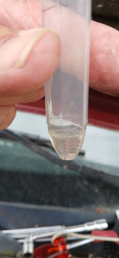

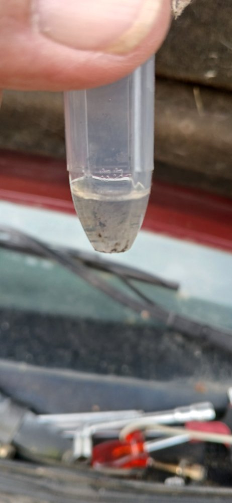

Vu que la canicule est un peu passée, j ai fait donc ce test , et aucun injecteur coule durant l essai sur 2 jours.
Par contre après avoir sécher le collecteur admission, j ai encore presque 1 cm d essence au fond.
J ai mis un coup de demarreur pour voir comment ça pisse dans les éprouvettes, je trouve que ca balance fort

le régulateur de pression n'aurait pas sa membrane percée par hasard ?
cela expliquerai l'essence dans le collecteur (du que le régulateur y est relié).
