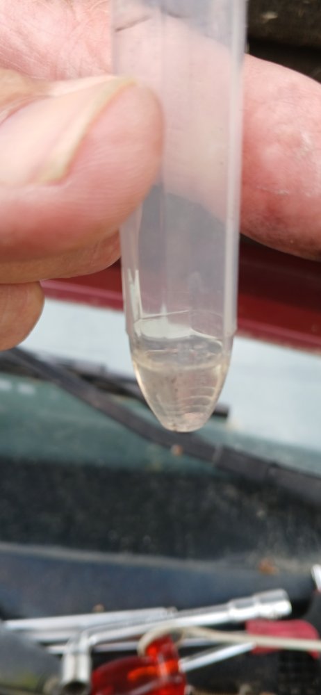

J ai constaté que mon collecteur d admission ( espace 2.2 injection) a de l essence au fond !!, (quasi 1 ,5 cm de hauteur avant démarrage)
Comment ça se fait ?

Les injecteurs gouttent-ils ?

Bonsoir, je n en sais rien , je n ai pas démonté, même si je ne vois qu eux qui soient là cause , comment c est possible une fois la pression tombée ?

Si les injecteurs sont sales, une saleté peut en empêcher un de fermer. (Comme le carbone sur une soupape dans le moteur)
Ou alors usure ou corrosion d'une aiguille.
Démonte la rampe, garde la branchée et place un récipient sous chaque injecteur. Si le lendemain tu as du liquide, alors tu as probablement trouvé ton problème...
