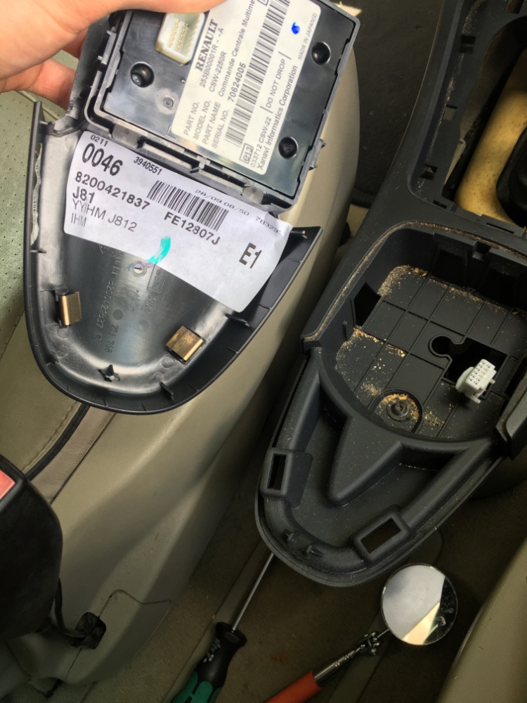

Messages : 2801
Re: Carte ne tient plus bloquée Espace 4 2007 DCI130 Expression
Un petit ajout pour ceux équipés du Carminat : bien déclipser les commandes de la console par dessous et retirer la troisième vis avec une tête T20 ! Sinon vous aurez du mal comme moi :lol:
Et une petite illustration ! Il faut aussi déconnecter les commandes évidemment
Visiblement j’ai du mal à ne pas prendre des photos floues en ce moment, il est temps de remettre mes lunettes !
