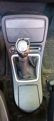

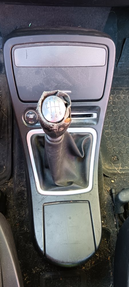

Déjà, voici la configuration que j'ai

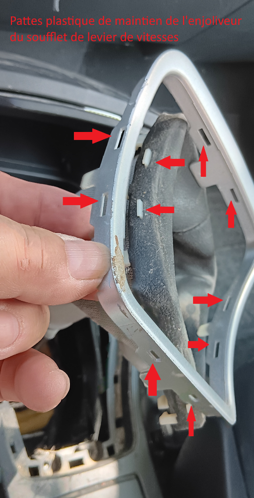

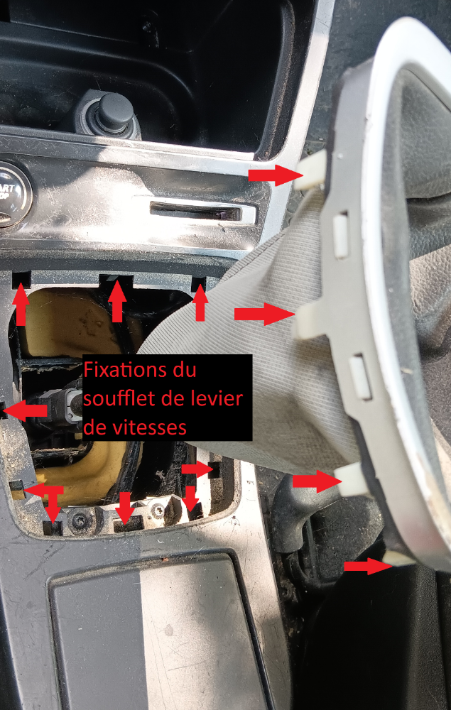

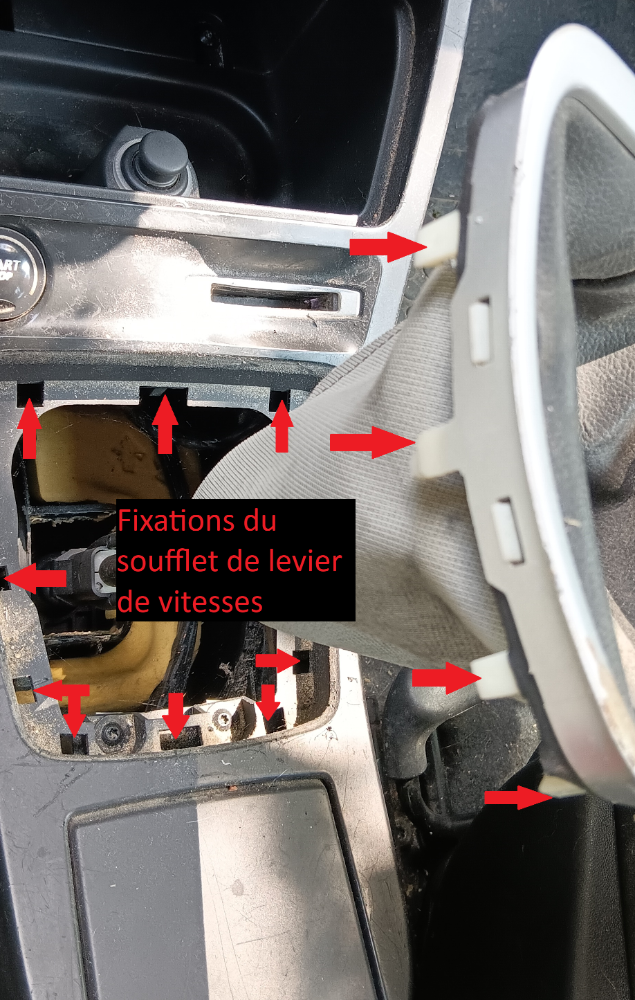

En 1er lieu, démonter le soufflet du levier de vitesses, ne pas hésiter à insérer un objet plat adéquat sous l'enjoliveur, de préférence en bas
Voici les différents clips à défaire

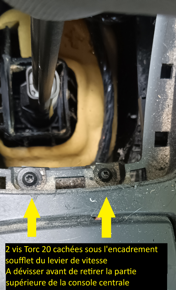

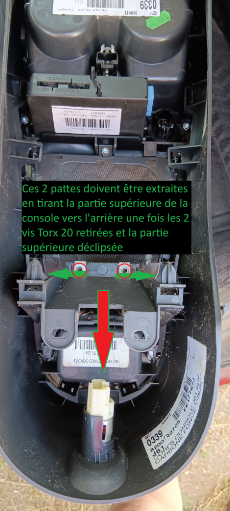

Puis enlever ces 2 vis Torx de 20

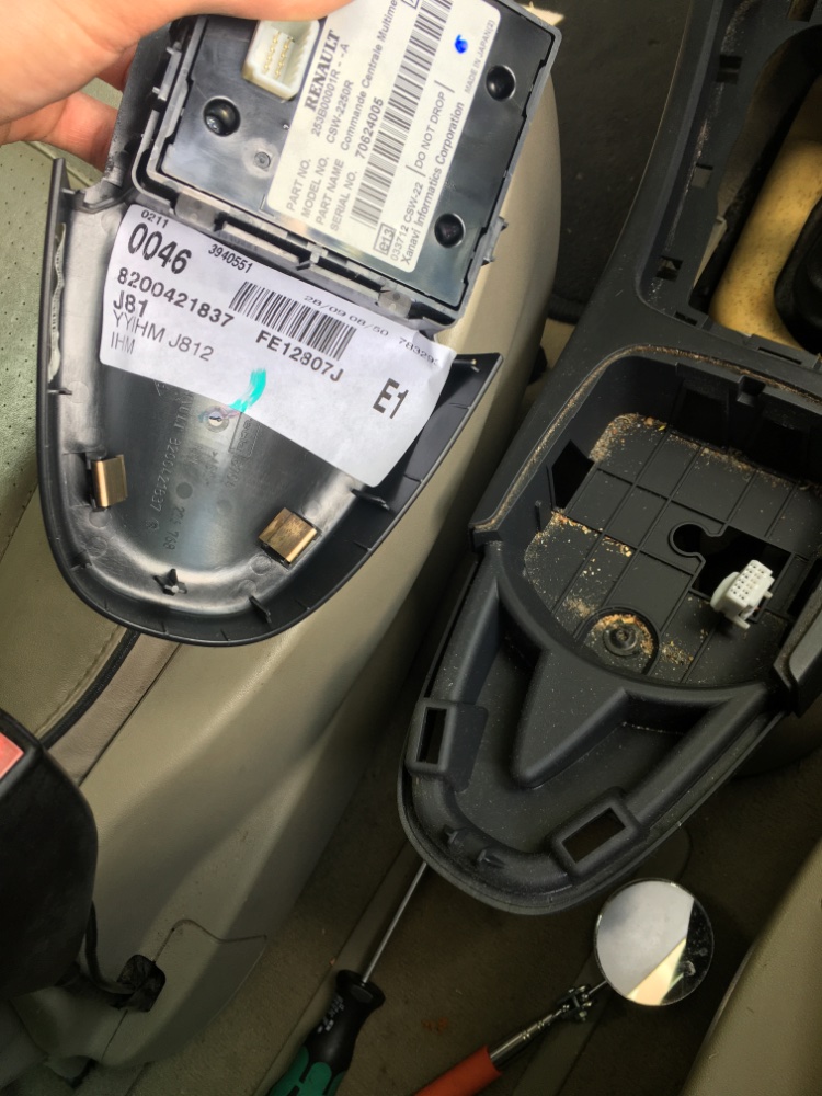

Puis déclipser la partie supérieure de la console, en commençant par le haut, il faut y aller franchement, éventuellement sur un côté mais en haut
Puis tirer vers l'arrière toute la partie supérieure

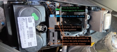

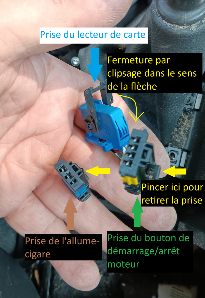

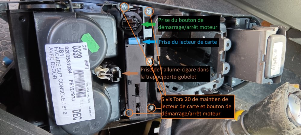

Débrancher les différents câblages de cette partie supérieure, la prise du lecteur de carte (faire pivoter la partie noire pour retirer la fiche bleue), la prise du bouton de démarrage/arrêt moteur, la prise de l'allume-cigare du porte-gobelet avant

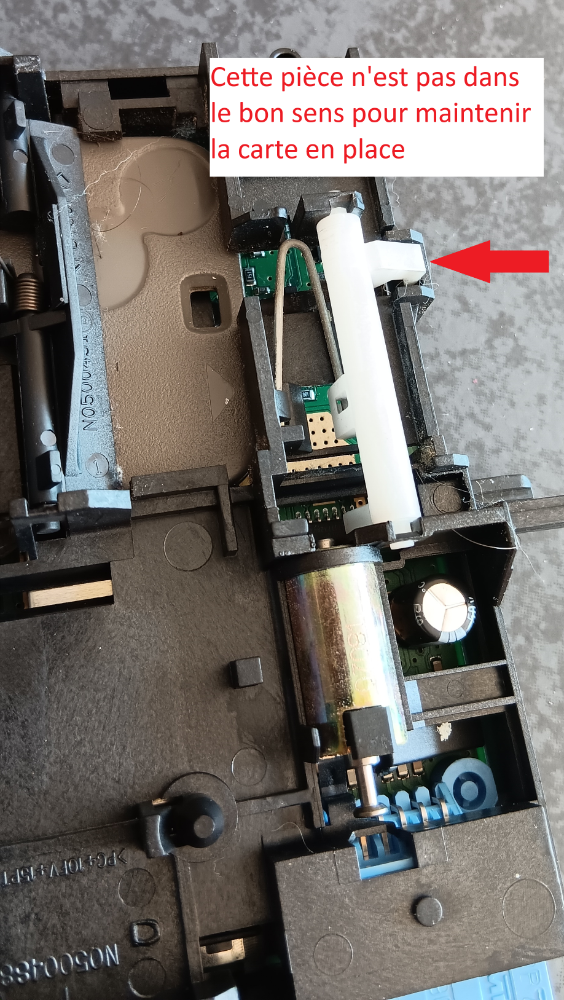

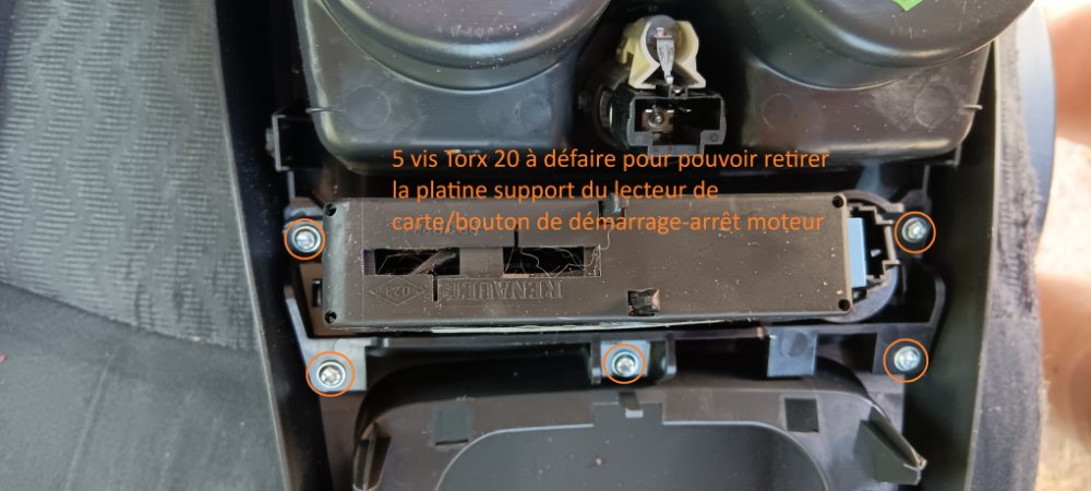

Dévisser ces 5 vis Torx pour pouvoir retirer le boîtier du lecteur de carte/bouton de démarrage-arrêt moteur

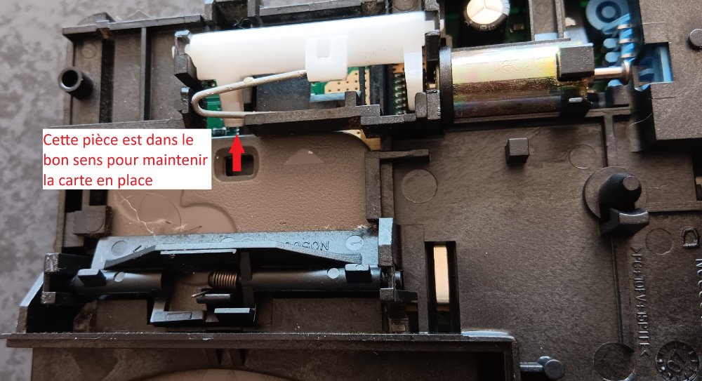

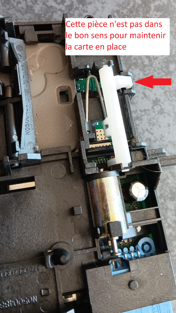

Voici ce qu'il s'est passé : je pense qu'en retirant la carte peut-être un peu trop vite, le ressort n'est pas resté dans la position voulu, ce qu'il fait que la carte n'était plus tenue en place Position de la pièce blanche lorsque la carte est en place correctement
La carte n'y étant plus, cette pièce aurait dû reprendre sa place initiale Cette fois, la pièce blanche est en attente de recevoir et bloquer la carte

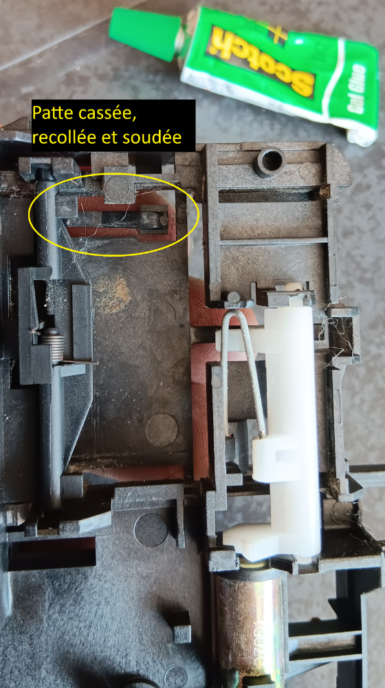

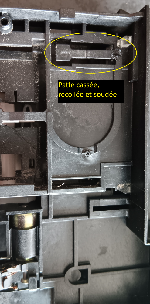

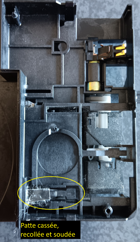

En retirant cette partie, je me suis aperçu qu'une patte d'appui sur un bouton était cassée, j'en ai profité pour la refixer Voili voilà, plus qu'à remonter dans le sens inverse

Un petit ajout pour ceux équipés du Carminat : bien déclipser les commandes de la console par dessous et retirer la troisième vis avec une tête T20 ! Sinon vous aurez du mal comme moi
